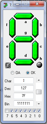

Доброго времени суток ВСЕМ!
Кто подскажет где скачать генератор кода 7SEG Led индикатора?
В инете много есть но онлайн а мне надо скачать на комп, потому как не всегда хороший интернет.
Что за код выдаёт данный генератор? Не понял о чём речь. :roll: Типа такого?

А зачем он нужен? вы пишите программу? чем-то компилируете? Так вот компилятор сам уже может сделать всё что нужно. В далёком-далёком детстве написал однажды такой файлик:

И теперь в своей программе просто определяю соответствие битов порта:
Код:
// port b
#define seg_a  (1<<7)
#define seg_b  (1<<6)
#define seg_c  (1<<5)
#define seg_d  (1<<4)
#define seg_e  (1<<3)
#define seg_f  (1<<2)
#define seg_g  (1<<1)
и подключаю свой файлик, который сам расставит битики как надо. При этом сегменты могут быть назначены как угодно, как удобнее сделать разводку, например.

intom33,
вот https://alex.starspirals.net/%D0%BF%D1% ... generator/
