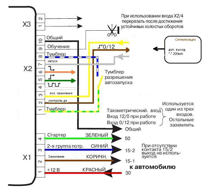

Понимаю что вопрос уже риторический, но надеюсь на реальный ответ.
Нужна схемка (что нибудь по проще) что бы при подаче импульса 12 вольт, на первом выходе появлялось +12 вольт (до подачи след. импульса), а на втором через 10 секунд появлялось +12 вольт и через 10 секунд пропадало.
хочу эту схему использовать в машине для автозапуска.
на первом выходе появлятся питание для "зажигания", а на втором для стартера.
не царпайте сильно, если что не так :)))

почему не решить? есть сига, есть блок автозапуска, но на блок нужно
подать два отрицательных сигналаот сиги, вот и хочу один на два разделить. от первого сигнала блок включит зажигание, а другим включает стартер.

А чо тут хитрого? JK триггер и одновибратор (точнее "двувибратор" :) ) на двух 555.
Таймеры питать надо через выход триггера, чтобы при выключении зажигания схема не крутила стартер зазря.

9 секунд не будет крутить. тот сигнал (10сек) будет приходить на блок запуска. тот в свою очередь подаст сигнал на запуск стартера и когда двигатель заведется он перестанет подавать сигнал на стартер.
а сигнал с сиги побудет еще 9 сек и тоже пропадет. вот такая задумка.

сигналка алигатор м1700, автозапуск MS-A3.
вроде бы вся инфа.

с подключением я разобрался, даже пробывал включать его на столе с лампочками. этот блок автозапуска работает с "родными" сигнализациями magic system, а они умеют посылать на блок сигнал на зажигание и на запуск. а в аллигаторе я хочу использовать только один доп. выход. поэтому мне нужно из одного сигнала сделать два. один для зажигания, другой для стартера.
я тут немного почитал форумы и понял что мне нужен таймер, который включится от имульса с 10 секундной задержкой и выключится через 10 секунд. как такое можно сделать. в инете полно схем, но все таймеры работают по другому алгоритму.
