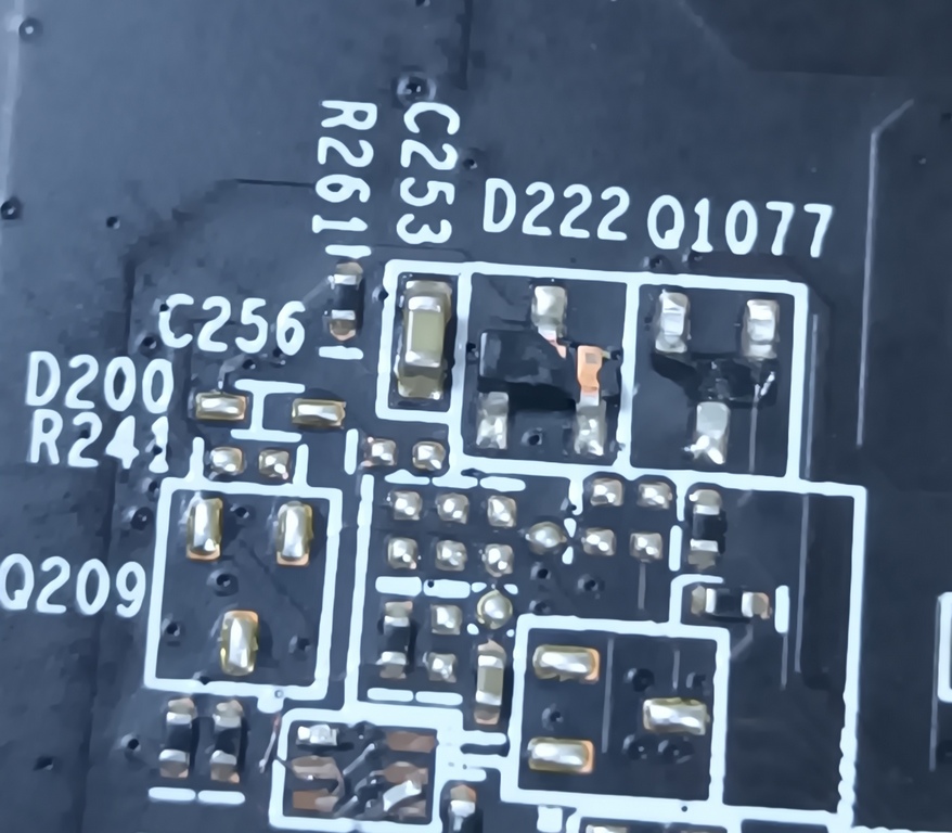

Приветствую. Разве в этой схеме есть мастер/слейв? Попробую максимально просто описать проблему: когда один модуль 485 передает второму аналогичному байт, байт выпадает с его пина rxd (да, тут логика инвертирован, пины обзываются "куда" а не "кто"). Так вот, его нужно завести на 1wire устройства. Если я так сделаю, мне придется объединить txd/rxd плат 485 меж собой, и это вызывает рекурсию - выпадающие данные триггерят входную часть 485, и байтики пошли по кругу условно. Диод тут не поможет, тогда из 1w данные не проникнут в txd платы 485. 1w тут - обычный serial (только инвертирован), объединенный в один провод (полудуплекс, читает / отправляет попеременно) и к внутренностям которого доступа особо нет. Фото платы прикреплю для примера.

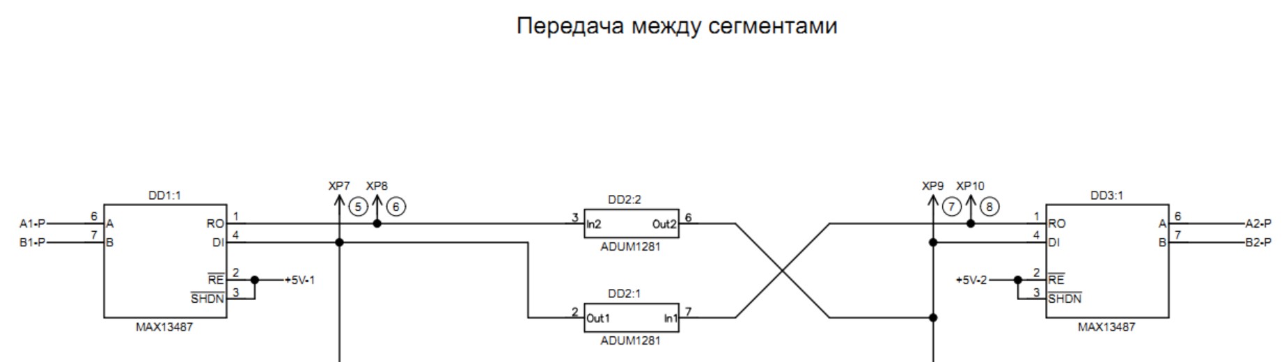

Насколько я знаю, невозможно заставить драйвер 485-го интерфейса без внешних сигналов управления быть двусторонним ретранслятором.
Значит, не всё знаете. Изучайте работу MAX13487. Как пример его применения фрагмент схемы повторителя сигналов интерфейса EIA-485 с гальванической изоляцией.
Думаю, что приведенная вами схема не опровергает моего утверждения, ибо содержит не один драйвер, а два.
Приплыли. Вы хоть даташит откройте, прочитайте и сопоставьте с показанной схемой. В показанной мной схеме два трансивера потому, что каждый подключен к своему сегменту сети. Обратите внимание, что на схеме сигналы TX и RX просто перекрещены между трансиверами и отсутствуют сигналы управления направлением приёма и передачи. Если кому-то при взгляде из танка плохо понятна суть показанного повторителя, то, может, поможет схема подключения трансивера с автоопределением направления приёма-передачи к МК. Обратите внимание, что в ней отсутствуют сигналы управления направленния со стороны МК.
Хм... Открыл даташит... И вправду, есть режим автоактивации приемника.
Чтож, природа обманчива, это каждому ёжику известно...
Однако, топикстартеру нужно объединить выход и вход драйвера, а автовыбор режима работает только по сигналам А-В интерфейса... То есть этот автовыбор никак не решает проблему.
_________________ если рассматривать человека снизу, покажется, что мозг у него глубоко в жопе при взгляде на многих сверху ничего не меняется...
Я так понимаю, что этот драйвер переключается на прием, когда видит изменение состояния дифпары AB. То есть фактически управляется удаленным узлом. В случае ТС этого не будет, т.к. эмуляция 1-wire при помощи RS-232 основана на асинхронности этого интерфейса, т.е. на том, что можно одновременно принимать и передавать. Таким образом, этот драйвер не решает проблему, т.к. (как я и говорил) может либо принимать, либо передавать. Даже если автопереключается.
