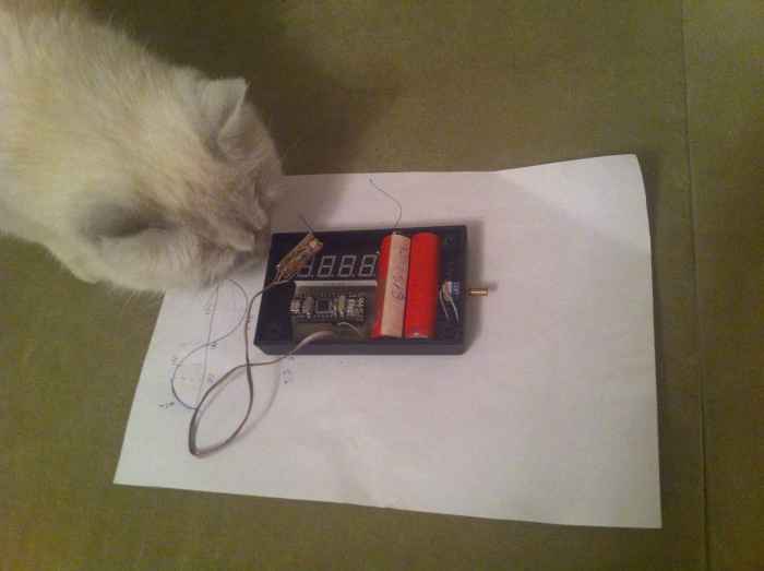

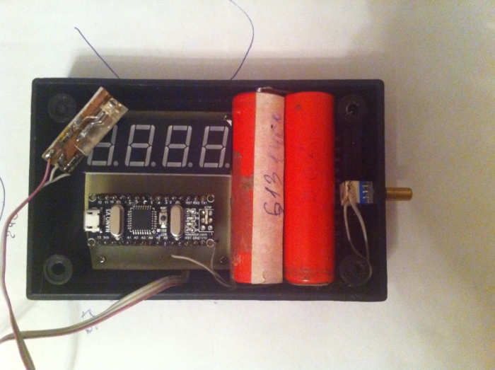

Представляю вниманию цифровой измеритель оборотов двигателя на ардуино нано 328
Измеряет обороты от 50 до 9999 об/мин и выводит значение каждую секунду на индикатор.
Для работы необходимо наклеить кусочек алюминиевой фольги на темный ротор или черной изоленты на светлый.
После включения прибор проверяет уровень отраженного сигнала в течение минуты. и дает значение от 0 до 1024 - пороги настроены на более 800 и менее 200.
По ощущениям погрешность в пределах 0,5%.
Схема:
Фотоэлементы:
L-34F3C ик диод 20мВт
L-3DP3C фототранзистор
Фото прототипа (неказисто, конечно, но работает):

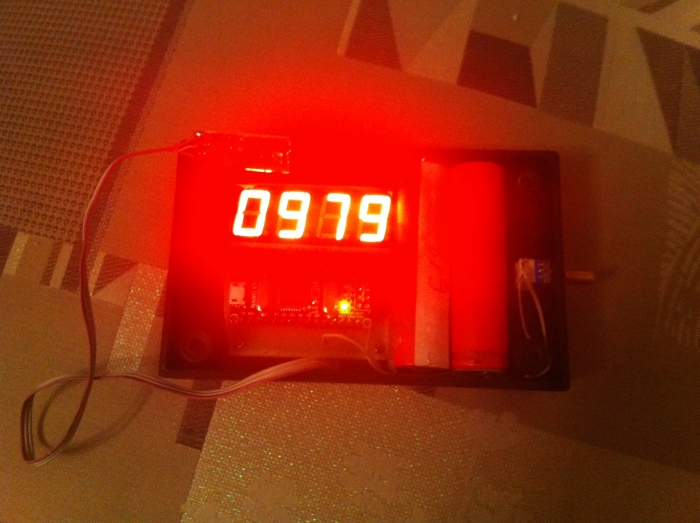

Показывает уровень темного:
Кому как, а кота заинтересовало:
Ну и прошивочка:

А, недопонял:) - просто датчик у меня - это фотодиод и фототранзистор которые параллельно стоят и смотрят в одну сторону и разделены металлической стенкой. Если на некотором расстоянии от датчика поднести светоотражающий предмет - бумагу или фольгу или металл - то свет от ик-светодиода отражается и попадает на фототранзистор.
Вот схематично - завтра сфоткаю покрупнее:
На мой взгляд такой датчик проще пристроить.

Проверил, 1 об/сек отображает с новой прошивкой.
Изначально устройство я сделал для измерения оборотов лодочного мотора - там не с руки ставить магнит - места мало, да и 5500 оборотов - вибрация, отлетит - проще всего наклеить наклейку да и все.
Если не будет прямых солнечных лучей - в тени работает нормально, я проверял, иначе - конечно, нужен кожух.
Вот видосик снял: https://youtu.be/7G9JTqoHtTQ
