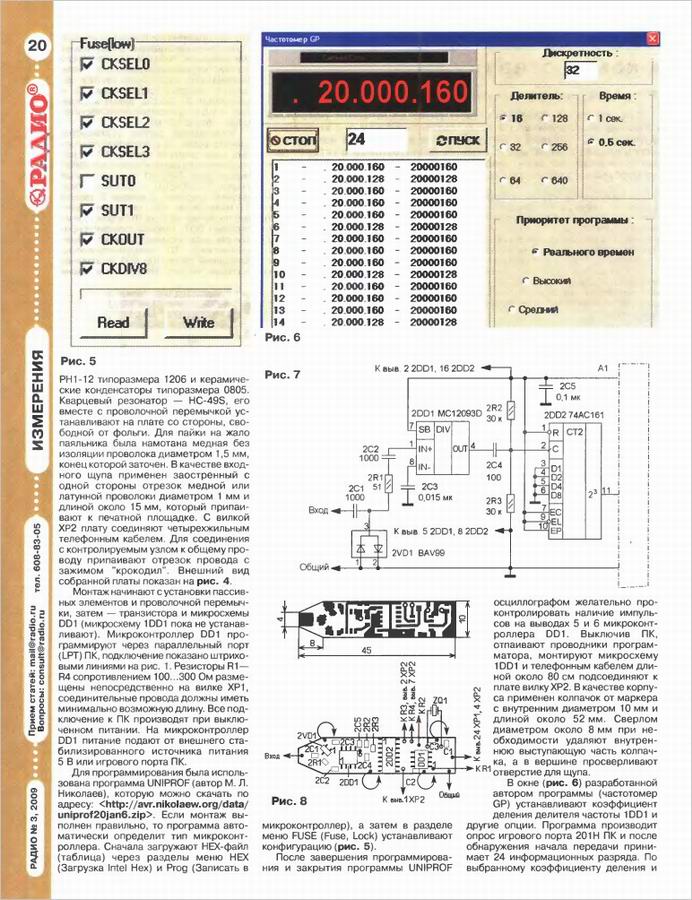

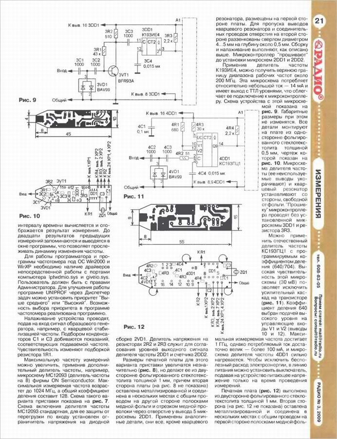

Кто что думает об этой конструкции? Что-то не верится, что при таких габаритах и такой простой схемотехнике, он способен мерить частоту в 1 гГц.

почему не верится? :)

А вам что верится?
Дело не в габаритах, а в элементной базе на которой он сделан.
На 193ИЕ4 максимальная частота 200 мГц, на 193ПЦ1 1гГц,
ну и конечно качество изготовления не последнюю роль играет.

+ микроконтроллер для счета и сопряжения с ПК

Ну так что, можно собирать?

А почему нет?
Получится будешь иметь частотометр, не получится - опыт. :)

удручает в этом девайсе одно - абсолютная неавтономност и использование мидипорта (он на современных мамах присутствует? :roll: )
да и используемые микросхемы 193ИЕ4 и 193ПЦ1 не то чтоб недоставаемые.... но лично я их только в справочнике встречал, если есть в наличии то почему б неиспользовать :)

Да, сейчас посмотрел по прайсу магазина, действительно, всех трёх микросхем нет. Если делать первую конструкцию, то всего лишь 128 мГц. Но у меня нет игрового порта. Странно, что автор применил именно этот порт, в наше то время. Сейчас LPT редко встречается, а MIDI - наверное эксклюзив.

всего лишь 128 мГц
вы пардон, чего мерить собрались? больше 100 Мгц ну очень редко мерить приходится

Да ВЧ микросхемы дефицит, да и с МИДИ как то не вяжется, а может вообще сделать автономный,
делов то добавить индикатор и переписать прошивку, или готовый поискать. :cry:

Автономный было бы отлично, но вот с программированием у меня туго. Так что придётся искать другие конструкции. На счёт частоты: Хотелось бы чтоб хотябы до 500мГц, для настройки устройств на 433мГц

Схему то можно найти другую, только вот это не избавит от поиска ВЧ делителя.

Ну, вот например. Сделал несколько штук, причем руки доходили токмо до частотомера, там совсем немного для него нужно. Лишних кнопок не ставил, а просто резисторы опорные. А перечень делителей там на форуме есть. Хоть до 2,5 ГГц(MB506).
http://cqham.ru/lcmeter3.htm#4
Правда я такие делители (1:64, 1:128,1:256) и к частотомеру г. А. Денисова (RA3RBE) лепил. Где их брать? Я "нарыл" в старых аналоговых тюнерах. На вскидку: 8 ног (DIP и SOIC бывают), на 1-й и 4-й ноге кондерики стоят, питание 2(+) и 5 (-),-99% ОНО!
