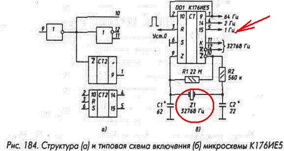

kotomotor писал(а):
кварцы, самый минимум что был обнаружен это 32 кГц. Нашел микросхему серии CD 40 60, которая бьёт частоту двоичным делителем 14 раз, но даже этого недостаточно.
Самое простое это часовой кварц и одна из микросхем К176ИЕ5 или К176ИЕ12 или К176ИЕ18
Эту тему почитайте.
viewtopic.php?t=23352
Или делайте генератор на ЛЮБОМ кварце и делите цепочкой счетчиков.
Опять же удобнее кварц взять часовой или другой кратный делителям 2, 4, 8, 10, т.к. в этом случае делитель получится проще. Хотя и это не критично., т.к. счетчиками делить можно и на 3 и на 5 и на 7 и на 9 и даже например на 11 или 17
1.GIF [17.04 KiB]
