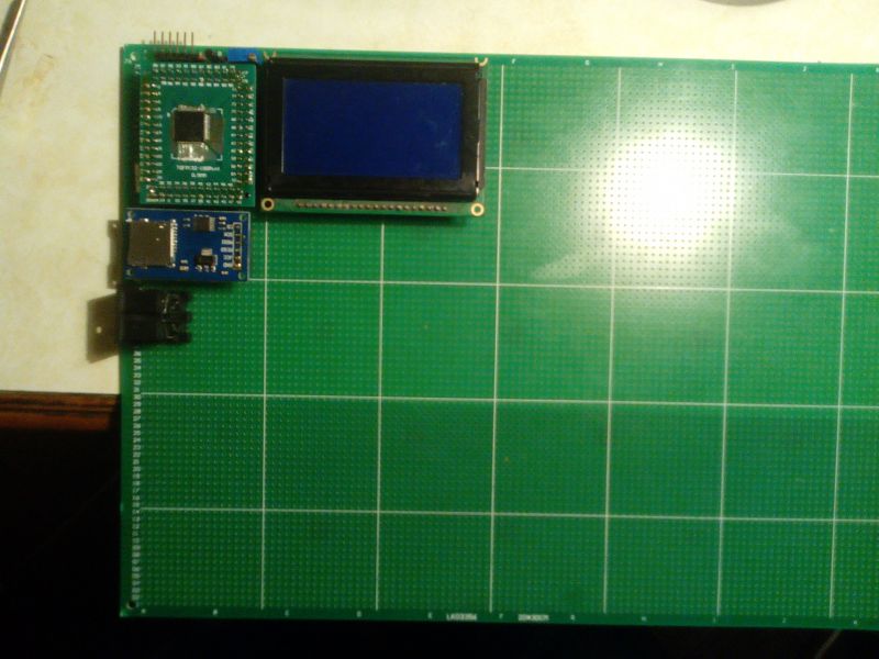

Уже паяю макетку, кое что работает.
Во всяком случае, дисплей рисует... Сейчас делаю обвязку для midi входа и SD карточки. Держатель для карт тоже на али купил. По схемотехнике вопросов пока нет.

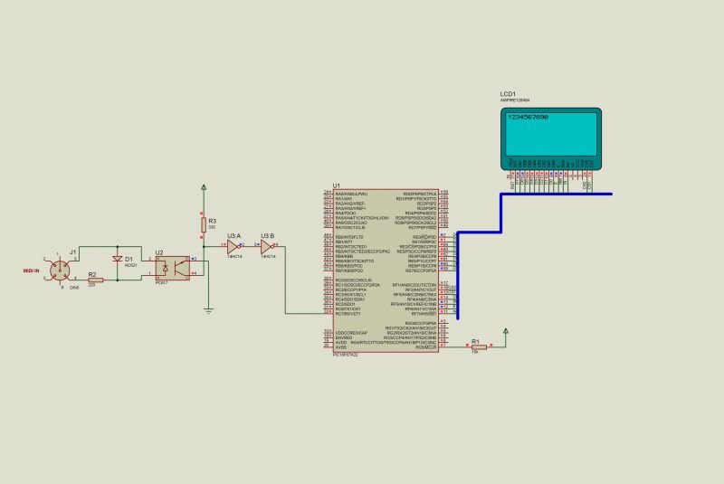

Спаял миди-вход с опторазвязкой на PC817 из китайского блока питания. Все почему то плюются, типа тормознутая оптронная пара...
Вроде красиво получилось. Канал А - источник MIDI сигнала, канал Б - после опторазвязки на входе RX контроллера.
и кусочек схемы

Все таки PC817 не очень устойчив оказался на скорости 31250 бод. 4N35 - дешево и сердито. Нашел интересную микруху готового синтезатора. SAM9773! Есть на алиэкспресс и кроме того их и похожие лепили во все приставки караоке (например samsung KDZ100... разбитый в гараже лежит). Удобство в том что волновая таблица встроена в чип, стандартный набор инструментов и управление режимами по миди интерфейсу!

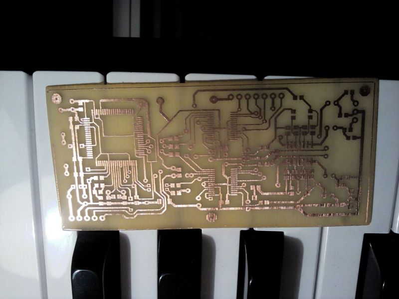

Привет! Нарисовал печатку для MIDI модуля.

Уже протравил. Не плохо получилось, в одном месте проводник отлетел :)
Я использую EL3H7.

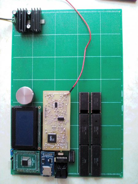

Мой "сундук" пусть Вас не смущает... Это всего лишь самодельная отладочная плата на семейство контроллеров PIC18F64K22. На нем отработаются все софтверные решения для всех винтажных чипов (PSG,FM) что у меня в наличии. Что в итоге получится - я сам пока не знаю. :) Но единомышленникам всегда рад :)
Добавлено after 3 hours 38 minutes 43 seconds:

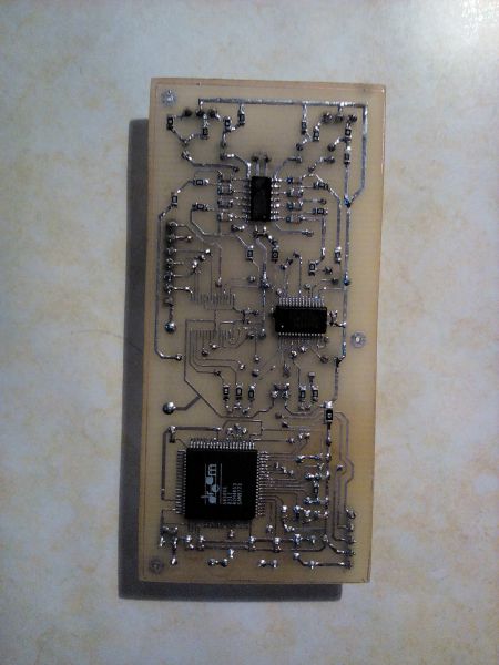

Midi модуль готов. Одного ЦАПа для режима 3DMidi не хватает, потом вкорячу когда найду. На фото видны некоторые расхождения ПП с ранее опубликованным файлом. И выходные электролиты надо развернуть минусом на корпус.
Пора программировать :)

Обрастаем мясом :) Питания с PICKIT3 уже не достаточно :)
Девайс запущен! Бодро горящий зеленый светодиод повествует нам что миди-чип SAM9773 не угроблен, как я не старался :)
Осталось решить на этом этапе несколько задач:
1 -Инициализация PCM1716e
2 -Инициализация SAM9773
3 -Инженерное меню для SAM9773
4 -Прокси для внешнего МИДИ сигнала.
PS. Фотографирую кончелыжным телефоном, подсветка дисплея засвечивает камеру.
Схема на протезе без излишеств, контроллер в типовой обвязке. То же относится к миди модулю. Детали в даташитах.

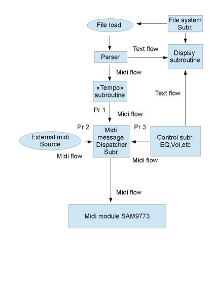

Да. Давайте отделим мух от котлет! :hunger: Меня тоже возбудила идея "походного караоке". Конечно петь под гитару на привале в горах романтично, но не практично. И играть на гитаре не могут лишь все, мало кто это может. Кто то из известных это сказал? :dont_know:
Если с железом все получилось замечательно, то с ТЗ на софт нужно попотеть. Я набросал блок-схему задач, так как я это сейчас понимаю... без штудирования материала по теме. Сдается мне что в простом супер-лупе это не получится. Надо state-machine городить. Надеюсь что 16MIPS процессора будет достаточно, чтобы будущее творение не заикалось.
Если есть пожелания, советы, конструктивная критика... welcome!

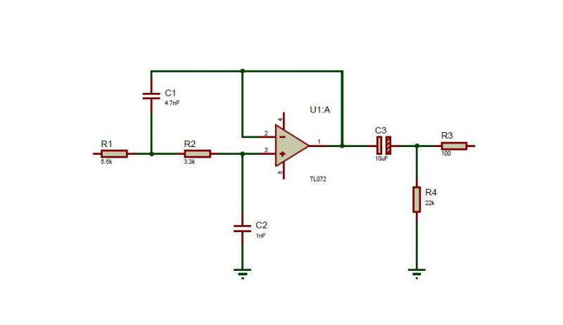

PS. Кстати о птичках... Может кто прогнать фильтр через симулятор. Я протезом не владею в совершенстве :cry:
Девице - Device

Сердце чиптюна :) 4ХYM2149F(PSG) и 2ХYM2126(FM synt).
Коммодоровских звуковых микросхем, к сожалению, нигде нет.
