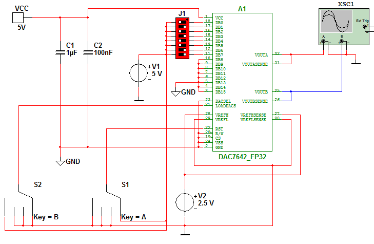

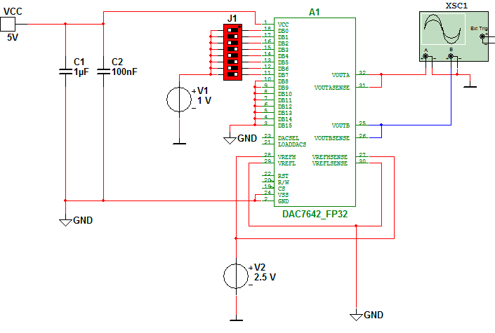

День добрый!
Взялся за курсовую, хочется смоделировать в MultiSim-е, скачал даташит, подключил, на выходе ничего нету, подскажите, что делаю не так...
С надеждой на чудо...
DAC7642.gif [12.39 KiB]

А у модели какой порог лог. "1"? 1В - не маловато?
СообщениеДобавлено: Вт фев 03, 2009 21:09:39
Зарегистрирован: Пн фев 02, 2009 20:35:06
Сообщений: 16
Я разные напряжения пробывал подавать, результат нулевой :(

У вас ноги CS,R/W, E висят в воздухе. Их нужно повесить на лог 0 и лог 1 в соответствии с даташитом...
Лог 0=0В
Лог 1=5В
и ничего другого

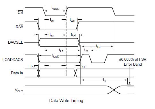

CS=0;
R/W=0;
RES-перед началом работы подать импульс лог1, дальше лог0.

Дальше перед загрузкой данных нужно выбрать цап(DACSEL:1-В.0-А)
Загрузить данные в регистр подачей импулса лог1 на LOADDAC.
А вообще в даташите все написано очень доходчиво, или прочитать лень? Нужно чтоб носом ткнули?

Доработал схему по рекомендациям данным выше, запускаю эмуляцию - переключаю ключ A, потом переключаю ключ B - на выходе опять ничего нету :(
dac1.gif [14.31 KiB]
