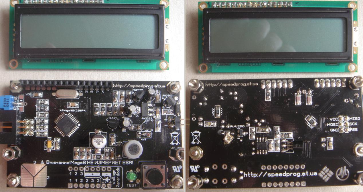

колоб писал(а):
Если стабилитрон перевернуть , то прибор показывает Vext 730 мв. Кто может еще советом ,на путь истинный направить! Может у кого собран прибор с определением стабилитронов ,хотя бы фото измерения выложить ...что бы вдохновиться на поиски неисправности.. :)
Взял пару попавшихся стабилитронов с пачки, на 3.3в, замерил, показало 3.15в на обоих.
Перевернул, показало 730мв.
Лови фото, сфоткал как мог, пока фоткал то и платы замацал до ужаса, придется по новой мыть :))
В продаже есть платы для: ослика Хамелеона и тестера пинцета.

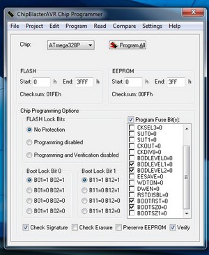

 Заголовок сообщения: Re: Тестер полупроводников+С+ESR»
СообщениеДобавлено: Вт фев 18, 2014 03:31:01
Зарегистрирован: Чт авг 26, 2010 17:36:48
Сообщений: 32
Откуда: Барнаул
Сил моих больше нет... Не могу я запустить устройство. :(
Спаял плату, промыл, перепроверил на 100500 раз.
Прошиваю atmega328P программатором AVR910 + ChipBlasterAVR. Выставляю фьюзы как рекомендовано, программирую. Далее программирую FLASH и EEPROM. После програмирования проводиться верификация данных - всё отлично.
Включаем... Тишина. Загорается светодиод, а на экране тишина. Проходит какое то время и светодиод гаснет (автоотключение?).
Дисплей гарантировано рабочий, питание на него поступает. Самое главное: на контактах платы D4-D7 (данные) нет никаких сигналов, смотрю осциллографом. На шине данных следующие состояния - D4-1, D5-0, D6-1, D7-0. То есть получается, что процессор тупо ни чего не передает дисплею.
Смотрю осцилом на кварце генерацию. Что то есть невнятное и с маленькой амплитудой. Смотрю частотометром - 5-7 мГц и частота постоянно скачет. 8Мгц ни разу не видел.
Меняю кварц, конденсаторы на 22pF - нет результата. Ставлю другой проц, снова прошиваю - аналогичный результат, вернее отсутствие положительного результата.
В чем проблема может быть? Куда дальше рыть?
На скрине фьюзы которые я установил.
ВО первых УСПОКОИТЬСЯ и не "метать" икру,внимательно прочитать -то что написано по поводу фьюзов. КАЖДЫЙ,кто "постит" бьет себя пяткой в грудь-типа я не мог ошибиться!!! :)) :))
Вдумчиво осильте http://www.engbedded.com/fusecalc
МЫСЛЬ не возникала,что 2проца ведут себя идентично???может в "консерватории что то подправить"?
СообщениеДобавлено: Вт фев 18, 2014 12:20:38
Рейтинг сообщений: 14
Зарегистрирован: Ср май 19, 2010 11:15:36
Сообщений: 237
Откуда: Украина
bg1 писал(а):
Судя по моему скрину фьюзы верно выставил?
Судя по Вашему скину, могу сообщить свое мнение и только:
Топикпостер попросил протестировать шьет ли "ЧипБластер" это устройство.
Для начала я прошил/записал без проблем mega16. А вот прошить Transistor Tester (m328p+MII-Clone) мне не удалось :(
Мега считалась без проблем, фюзы зашились правильно eeprom тоже, а вот с флеш возникли проблемы.
Плюнул, вернулся к монстру - студии...
Не факт, что поможет, но все же...
Фюзы выставляю такие (!Проверено на практике!):
Mega168
EXTENDED 0xF9
HIGH 0xDC
LOW 0xFF
Mega328
EXTENDED 0xFС (или FD)
HIGH 0xD9
LOW 0xF7 (или FF)
В Вашем случае для м328 выставлены фюзы м168. Запустится устройство !ДОЛЖНО! и, даже, с "заводскими". Но корректно работать будет только с "правильными".
Судя по автоотключению все работает.
Банальный совет: Контраст крутили до появления "квадратиков" на LCD?
Прошивку какую заливаете? Рекомендую взять из смежной темы 240. Даже если сами будете компилировать "свои" для запуска/проверки желательно взять заведомо проверенные.
PS: Посмотрел на сигнал D4-D7 в эмуляторе: Перед сменой информации на LCD идет "пачка" на протяжении 820 uS, а дальше - "тишина". Позволяет ли Ваш осцилограф отследить/заметить "пачку" в столь короткое время?
