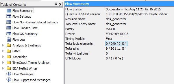

Добрый день, не подскажете пожалуйста как считать данные из памяти RAM (EPM240T100C5 ufm_block) написал вот ну простенько
Код:
module dds_generator(clk,signal_output);
input wire clk;
output wire [7:0] signal_output;
reg [31:0] phase_acumulator;
//assign signal_output = ~phase_acumulator[31:24];
 ram_1port sin(
   .address(phase_acumulator[31:24]),
   .data(),
   .inclock(clk),
   .outclock(clk),
   .we(1'b0),
   .q(signal_output));
always@(posedge clk ) begin
 phase_acumulator <= phase_acumulator + 32'd85899346;
end
 endmodule
вроде как скомпилировалась а вот так что чудна
Report.jpg [66.41 KiB]
сам понимаю что я чего та недопоняли не правильно нахимичил а где ошибка не знаю :dont_know:

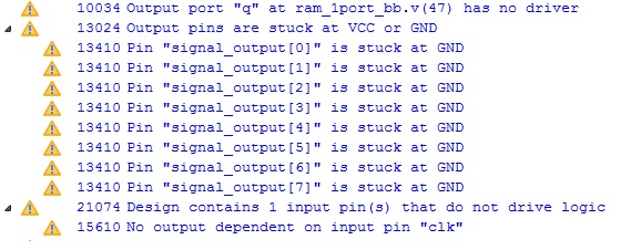

вроде бы правильно а вот warning
warning.jpg [79.77 KiB]
пишет что output приведён на gnd :shock:
и нету clk в проекте :dont_know:
Warning (332068): No clocks defined in design.

Total logic - 0. Так быть не должно. Такое бывает, когда в проекте ничего не происходит - синтезатор упрощает все.
Еще нужно написать:
initial phase_acumulator <= 32'd0;
иначе на альтерах работать не будет.
Вообще весь проект врядли влезет в 240, там только приемник uart все сожрет. Либо надо его упрощать.

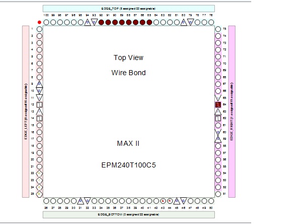

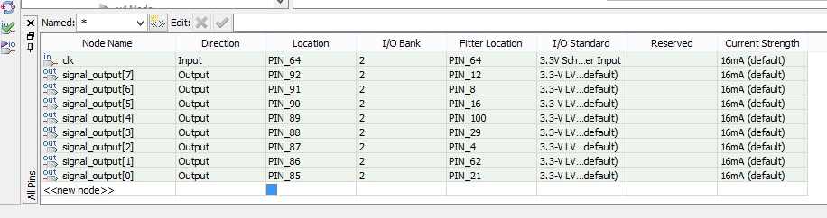

А можно скрин pin assigment? В RAM таблица синуса в мастере подсунута?
ЗЫ. там заремарен вывод наружу счетчика. Там пила то получалась?

да когда написал без RAM
Код:
input wire clk;
initial phase_acumulator = 32'd0;
assign signal_output = phase_acumulator[31:31-7];
always@( posedge clk ) begin
 phase_acumulator <= phase_acumulator + 32'd85899; //
end
 endmodule
пила была
Untitled.jpg [135.31 KiB]
pin_planer1.jpg [98.34 KiB]
pin_planer0.jpg [62.46 KiB]
