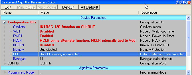

Здравствуйте радиолюбители!
Недавно начал работать с микроконтроллерами (раньше я их не признавал :)) ) Нашёл в журнале радио схему простенькую с виду и достаточно оригинальную(журнал радио конструктор)
Сделал плату, купил и запрограммировал ПИК,включил и вот те на горит несколько светодиодов и на команду кнопки не как не реагируют! Мои соображения по этому поводу были такими:
1-При открытии файла HEX выдаёт предупреждение
Файл не содержит ID информации для устройства
значит наверное прошивка недописана!
2-При прошивке ПИКа выдаёт сообщение
Не найдено значение установки осциллятора! Вы настаиваете на использовании установок из файла (3FFFh)?да\нет\отмена
может как то надо настроить (перепробовал всё)

ID для 675го судя по данной схеме такая:
По моему программатору.
ID.jpg [65.09 KiB]

SLvik собственно в чём ошибка?? И как её исправить? Что нужно выставить в бит конфигурации,bandgap, и какой осцилятор выбрать???

Bandgap сначала считываете с ПИКа, потом его же и заливаете.
OSC выставлен верно.
А ваш программатор точно корректно прошивает прошивку конфига ?
Считайте ПИК и сравните конфиг с исходным.

Я лишь привёл выставленные биты конфигурации своего программатора.
Поскольку у вас другой то перед прошивкой найдите схожие параметры у себя.
Насчёт осциллятора - там 6ть или 7мь значений я выбрал то, которое нужно вам.
BandGap лучше оставить как есть.
По крайней мере я его никогда не трогал.
А функция
Memory и CPD это биты защиты от считывания зашитой программы и EEPROM их можно менять как хош.

SLvik вот какой осцилятор мне поставить:
LP, XT, HS, EC GP4, intOSC GP4, intOSC CLKOUT, RC GP4, RC CLKOUT

Вот этот
Wladimir писал(а):
intOSC GP4
