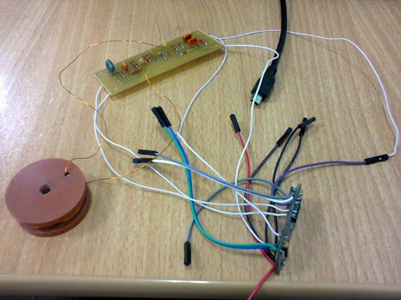

Перенёс этот же копировщик на atmega328p. Почему именно на неё? Потому что она стоит в Arduino Nano. Если припаять аналоговую часть к этой самой Arduino Nano и прошить её (программа для прошивки в комплекте) нижеприведённой прошивкой, то можно будет копировать/считывать ключи через USB, а не через COM-порт, так как на Arduino Nano есть преобразователь. Правда, первые пакеты данных потеряются - их, как я понимаю, ловит загрузчик ардуины. Так что, первое считывание ключа завершится с ошибкой. И ещё, программа под виндовс будет немного другая (в части настройки COM-порта я кое-какие, критичные для преобразователя USB-COM Arduino Nano функции не отключил, хотя в комментарии написал "отключаем" - невнимательность. Для связи штатной платы через физический COM-порт это не важно, а вот для всяких FT232 это важно.) Так что, RFIDUnitControl для Arduino Nano нужно использовать из приложенного архива. С исходным устройством также можно использовать эту последнюю версию RFIDUnitControl.
Выглядит прототип вот так вот:
Файлы проекта:
RFID-ArduinoNano.rar [1018.44 KiB]
RFID Arduino.jpg [94.38 KiB]
