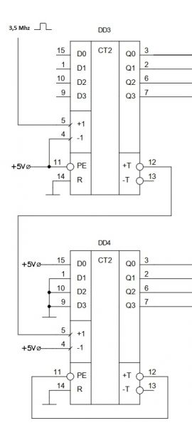

Уважаемые радиокоты!
Просим вашей помощи в пояснении работы приложенной схемы, в частности - какие расчетные (теоретические) частоты будут на всех восьми выходах счетчиков.

Ну как же прям никакого :)) Ведь, если тупо делить "на 2 до победы", то на последнем выводе мы получим вовсе не "тысячные доли герца", а вполне себе вменяемые 13,672 кГц. А это, на минуточку, где-то очень близко, например, от строчной развертки (15,626 кГц). "Как вам такое, Илон Маск?" (с) :)))
 Заголовок сообщения: Re: Работа счетчика К1533ИЕ7
СообщениеДобавлено: Пн сен 26, 2022 10:25:48
Карма: 96
Рейтинг сообщений: 1472
Сообщений: 15176
Откуда: ДОНЕЦК
Схемка явно с подвохом, ибо в нижнем счетчике вход параллельной записи задействован (а код задан на соответствующих входах), и общего сброса для начальной предустановки нету.

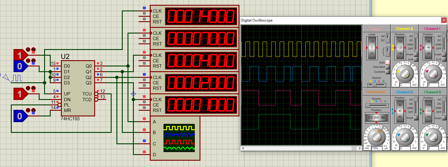

Считаем:
3 500 000
Частоты на выходах первого счётчика:
1 750 000
875 000
437 500
218 750
Выходы второго счётчика:
109 375
54 687,5
27 343,75
13 671,875
Но у нас соединены выводы 11 и 12 второго счётчика!
Считать лень, поэтому попробую заставить считать протеус:
Правда, видимо, протеус не может считать большие числа, поэтому ошибка есть в последнем знаке частотомера.. :dont_know:
Проект в протеусе:
ИЕ7-2.zip [16.42 KiB]
зы.. Второй счётчик делит на 14!!!! Частота на 7 выходе (Q3) второго счётчика- 15625 Гц!

Бинго, г-н АлександрЛ! Ваш ответ совершенно верный! Естественно, у нас тоже есть всезнающий Протеус, и естественно, мы исследовали модельку ИЕ7 вдоль и поперек и пришли к идентичным выводам. Но дьявол, к сожалению, не отступил... Найти правильный ответ нам показалось слишком скучно. Куда интереснее найти ошибку в неправильных рассуждениях. Слава Богу, партии "делить на 2" у нас изначально не возникло, но "виги" привели нижеследующие рассуждения.
Итак, то что мы исследовали в Протеусе называется по книжному - счетчики с дополнительным кодом или счетчики с начальной установкой кода. Коэффициент счета Ксч таких счетчиков считается по формуле
Ксч = 2^n-Gсч,
где Gсч - число запрещенных состояний, которое следует исключить.
В нашем случае это число равно 2, чтобы получить коэффициент счета 14 (2^4-2).
В даташите, к которому нас любезно отослал г-н electroget, на диаграмме мы видим, что Ксч равен 3, и на входах установлен код 1011 (13), то есть все сходится - (16-13=3)
А вот у нас на схеме на входах установлен код 1000 (1), то есть коэффициент счета равен 16-1=15. Так почему же у нас на входах стоит начальный код 1000 (1), а не 0100 (2). Другими словами - возник вопрос, какой коэффициент счета у нижнего счетчика 14 или 15?
Ну и все таки!? Даже нахождение верного ответа в частоте на последнем выходе счетчика не сняло вопрос - а какая же частота на трех верхних выводах? Ведь даже в Вашей модельке на Q0 делитель 2, а уже на Q1 (упс!) - 1.75, а потом на Q2 опять 2... Почему?
15.. НО!! Спад на выходе TCU происходит при поступлении 15 импульса на вход счётчика, что вызывает установку счётчика в состояние 1000.. :dont_know: Вроде бы так.. :dont_know:
Если бы выход TCU не был бы связан со входом "начальной установки", то счётчик считал бы до 15..
Добавлено after 27 minutes 35 seconds:
На выходах Q1 и Q2 НЕ МЕАНДР!!!
Вот осциллограммы на выходах-
А на частоты выходах счётчика вот:
Абсолютно точно! :beer: Не меандр! Почему и приставал тут ко всем с частотами. Вот как это выглядит в натуре. Но позвольте уж совсем быть занудой - а почему? На Q0 и Q3 вполне себе нормальный меандр, а тут вот...
