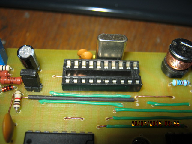

Нормальным будет даже "колхоз", если порезать и более длинную панельку, чем я занимаюсь регулярно.. Только не ножом- сначала вытаскиваются "лишние" ноги, потом острыми кусачками аккуратно выкусываются наружные стенки панельки, потом внутренние. А вот оставшаяся часть обрабатывается напильником или надфилем для придания приемлемого вида. Для облегчения обработки ножки панельки можно воткнуть в какую- нибудь макетку, чтобы было удобнее держать. Из длинной панельки можно получить ДВЕ короткие.

Кстати, если от панельки отрезать только ОДИН ряд контактов- то сохраняется даже часть перемычки между рядами контактов- если у восьминогой панельки отрезать первую и последнюю пару контактов- то будет почти незаметно, что её порезали..
Вот- панелька, от которой "отрезали" пару контактов.. :))) :)))
