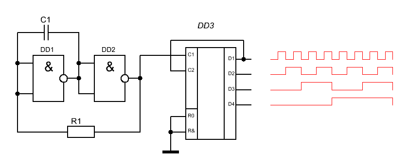

Здраствуйде уважаемые товарищи.
помогите пожалуйста разчитать и зделать 4 вхыходовый генератор
на нескольких 7400
выходы такие
вых1 0000000011111111
вых2 0000111100001111
вых3 0011001100110011
вых4 0101010101010101
длани таких пачек 1 сикунда, тоесть длина одного знака 1/16 сикунды.
вых лог 1 = 5 вольтам
Мяу-у-у-у-у

А дальше что происходит ? Все нули чтоль ? Или это 4 состояния одного выхода такой ширины ?
в сост. 2 3 4 вроде два байта одинаковы.
Может в MAX plus загрузить задание и пусть он синтезирует схемку.

подлучается от 4 к 1 это просто счетчики - делители на 2.
а вам надо обратно.
БЛИН ! наконец до меня дошло что сигналы чередуются слева на право. Ну это счетчик простой - в номенклатуре 7400 надо посмотреть какой конкретно.

Качайте PROTEUS - ваш пример похоже в папке
SAMPLES\Graph Based Simulation\7493.DSN
только сброс наверно добавить из резистора конденсатора и инвертора (лог элемент или транзистор) чтоб "по кругу" колбасился.
На рисунке РЕСЕТ подали "1" раньше на 1 такт сигнала "А" - вам надо ресет делать по спаду сигнала самого низкочастотного

Вот классно работает примерчик доделаный
А схема простейшего генератора есть у меня на стр. 7 в домашней - там и формулы для расчета частоты приведены.
Проект PROTEUS в прицепе.

В PROTEUS :
1. Запускай - "дебаг" - "екзекут фо спес тайм" - 2 сек - ГОУ
2. нажми "СТОП" квадратик
3. щелкни мышкой по зеленому заголовку окна графиков и оно развернется - зырь результат !

Спасибо за схемку)) работает все супер,
а как схемотичиски зделать генератор и там еще я видел нужно импульс ресет подавать раз в 16 тактов, как это зделатиь можно?
Рад что вам понравилось !
выше я написал - СХЕМА ГЕНЕРАТОРА - на стр. 7 у меня в домашней страничке.
Выше вам показали что можно просто заземлить РЕСЕТ.

Читаю и не могу понять - импульсы после двоичного счетчика. А если нужно на 155ЛА3 - на ЛАшке делаеш генератор и четыре D-триггера (стандартная схема) с делением на 2. Получаешь свою схему потратив много ЛАшек!
Или вместо тригеров поставить один шифратор 155ИЕ2, например. Подал на вход сигнал с генератора, а на выходах получил результат.
Что-то вроде этого...
