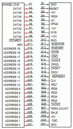

Нашёл я тут на работе штуки четыре разных ISA-видеокарт VGA и захотелось мне хоть одну такую карточку подключить к микроконтроллеру. Поискал я в инете и нашёл один проект такого устройства. К этому проекту была схема и программы для запуска видеокарты. Схему я переделал - в ней много мне ненужного. Программу также несколько изменил - "причесал" под себя. Повозившись с разными картами обнаружил, что карта на чипе Trident9000C хоть и пытается запуститься, но всё же не работает должным образом (о чём в найденной мной программе и честно написано). Зато карта на чипе Trident9000i работает замечательно. :) Подключаю я видеокарту в 8 битном режиме. Текстовый режим пока что не очень работает (шрифты не грузятся), но графический 320x200x256 работает. :)

Печатная плата выглядит вот так вот (файл печатки в архиве):
Схема, полагаю, очевидна - три регистра по-очереди загружаются значениями шины адреса вот, собственно, и всё.
На ISA-разъёме нужно подключить:

На картинке красным я отметил требующие подключения контакты разъёма ISA.
Для некоторых карт нужно подключить -5 В и -12 В (их придётся вам откуда-то взять - например, из источников TracoPower) и сигнал OSC (14.318 МГц) - его можно генерировать простейшим генератором на К155ЛН1.
