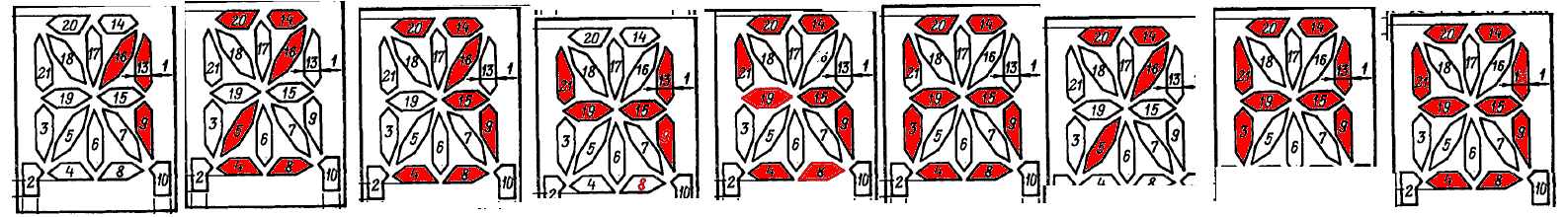

Существуют ли дешифраторы для вывода цифр (или букв) на 16(18 )-сегментные индикаторы ИВ-17(ИВ-4)? :)

Лучше всего дешифратор делать на 2х PAL типа PAL16V8, или ATF16V8...лучше попробовать на одной PALCE22V10, но, если осилишь "програмабле логик девайс" :))) , но это наверно не реально, поэтому присмотрись внимательно на этот индикатор...и возможно увидишь, что для вывода всех знаков способных отобразиться на этом индикаторе хватит и 8 выходов обычной ПЗУ типа К155РЕ3 в крайнем случае 2 в параллель поставишь по входу и последовательно по выходу, благо у них есть возможность зашить 32 байта в каждую.
PS... по поводу К155РЕ21-24, это ПЗУ знакогенератора дисплея, и к твоему ИВ17 их не прикрутить никаким боком.
Я сейчас навскидку прикинул, все толстые буквы (ш,щ,ц,ж,ы) и цифры влезают в 8 сегментов, так что либо РАL, либо ПЗУ пойдет на ура.

Да уж, почти ничего нового я не придумал :(
Всё почти как на 7-сегментнике.
Но всё равно будет что-то такое сделать :)
(можно объеденить 4и8 ; 20и14; 19и5). 9 сегм однакъ получается :(
Кто-нибудь посоветует,как шить пзу?

1. В таких индикаторах цифры индицируются правой половиной индикатора, а все поле индикатора используется только при индикации алфавита.
2. ПЗУ шить просто, если вручную, или с помощью фирменного программатора. Если ваять программатор к компу самому и писать программу под собственный девайс...то все зависит от вашей квалификации программиста.
