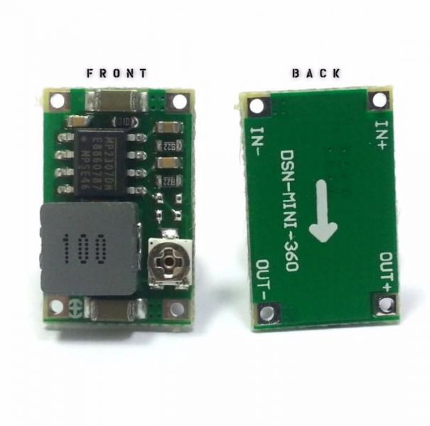

Не разу не менял стабилизатор, при ремонте этих контроллеров(делал 2.0, 2.1, фен и combo)
В Combo постоянная болячка СТМка, конечно, может попадаются подделки, но я у китайцев не беру, просто беру у официалов в Харькове...и норма, жалоб не было ;)
Dmitriy83 100% можно взять "малыша" DC-DC
Изображение добавить ему LC фильтр, он маленький и хорошо работает.
по даташиту микросхема MP2307 до 23 В питание, или с учетом диода на входе не сдохнет?

Будет работать на пределе, может и подохнуть... ( Скорее всего)
У меня такие модули дохли и при штатном напряжении питания. Крайне не советую использовать.
Ок
Смотрю на MP1584EN, у него макс с 30 В

doctorRAZ писал(а):
Смотрю на MP1584EN
sancho1971 писал(а):
гляньте ещё вот такие модули
По этим тоже есть небольшой опыт. Если вкратце - вполне хорошая штука.
Только есть один маленький нюанс: потребление МК по меркам такого модуля вообще мизер, а это значит, что модуль 100% будет работать в режиме разрывных токов дросселя, может даже с пропуском тактов. И неизвестно, как это отразится на уровне помех и насколько понравится микроконтроллеру. В общем, нужно ставить эксперимент.
Если кто-то в курсе, сколько жрёт МК с дисплеем по 3.3 вольта - отпишите, попробую эксперимент поставить, такие понижайки у меня есть.
Хотя я лично, в данной ситуации, воткнул бы импульсную понижайку до пяти вольт, остальное срезал бы линейником. :wink:

doctorRAZ писал(а):
Смотрю на MP1584EN
именно в этом мысль срезать до пяти вольт MP1584EN, а дальше LD1117AS33TR, заодно и пульсации уберет.
Не должна срывать генерацию, тут инфа пробегала, что с дисплеем около 80 мА (но это не точно)
