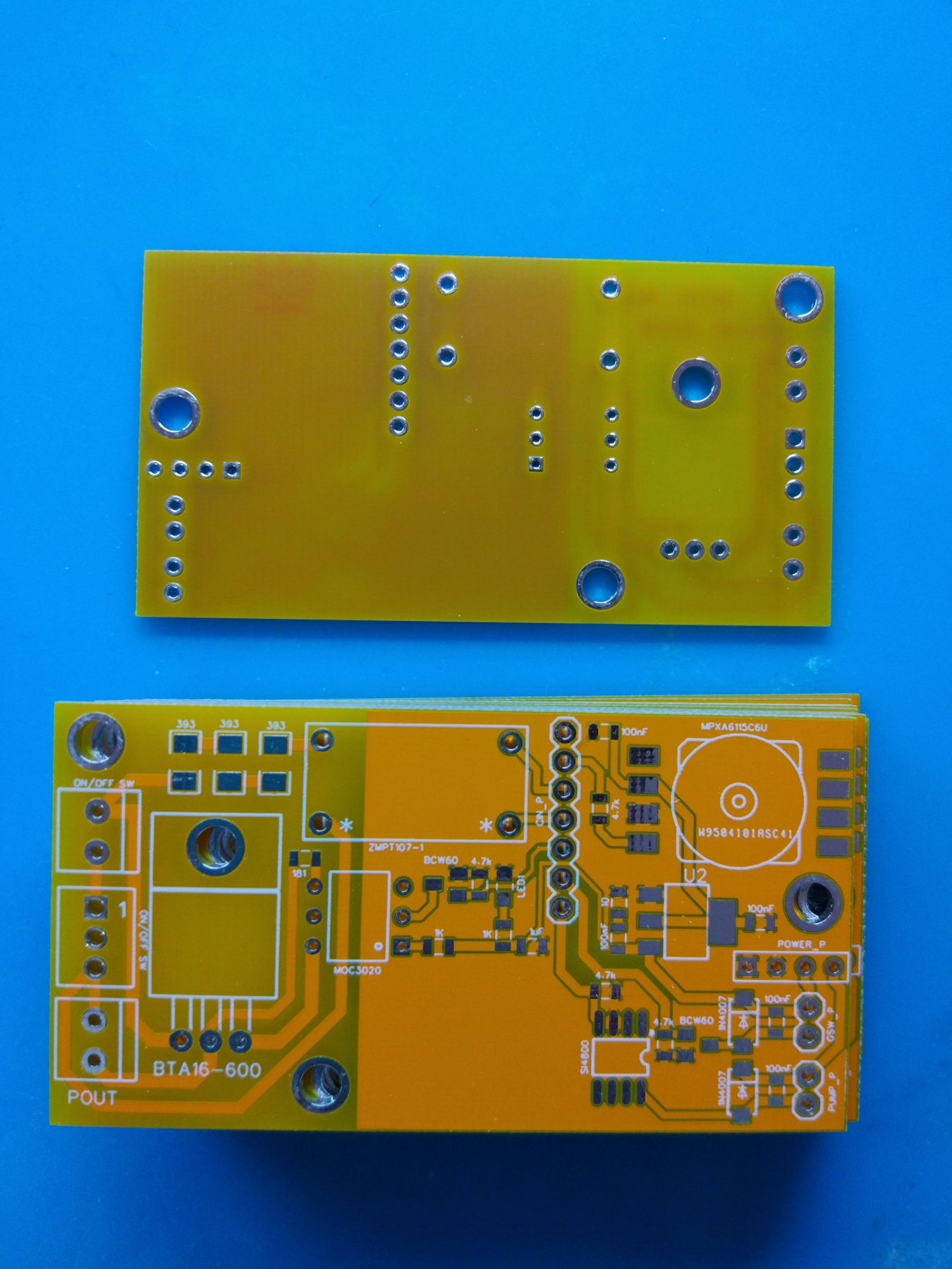

Кстати, кто собрал комбо, на дисплее фена в режиме скринсейвера должны быть часы, у меня часы настроены, но когда дисп переходит в скринсейвер, светится только две точки... Никто не сталкивался? Иниты все перепробовал кроме паяльника

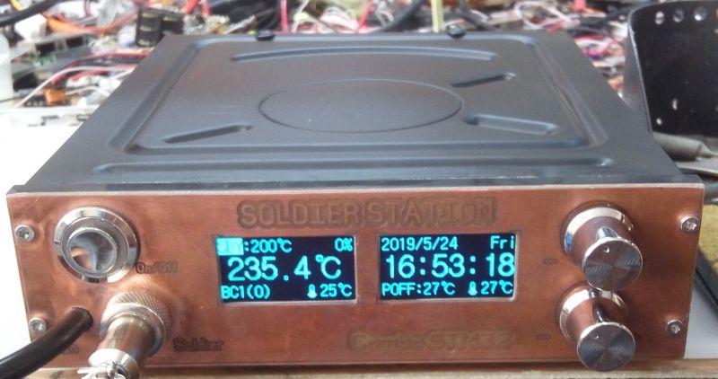

Вот фоточки моего произведения...
СпойлерИзображение Изображение Изображение Изображение Изображение Изображение Изображение
P.S. поставил на крен5 маленький радиатор, температура не превышает 30-35 градусов

Есть платы от evgen2910 :solder: .
ВЕРСИЯ ПОД СD, DVD - корпус !!!
НОВАЯ версия EK v2.0 исправленная
силовая плата для Combo
