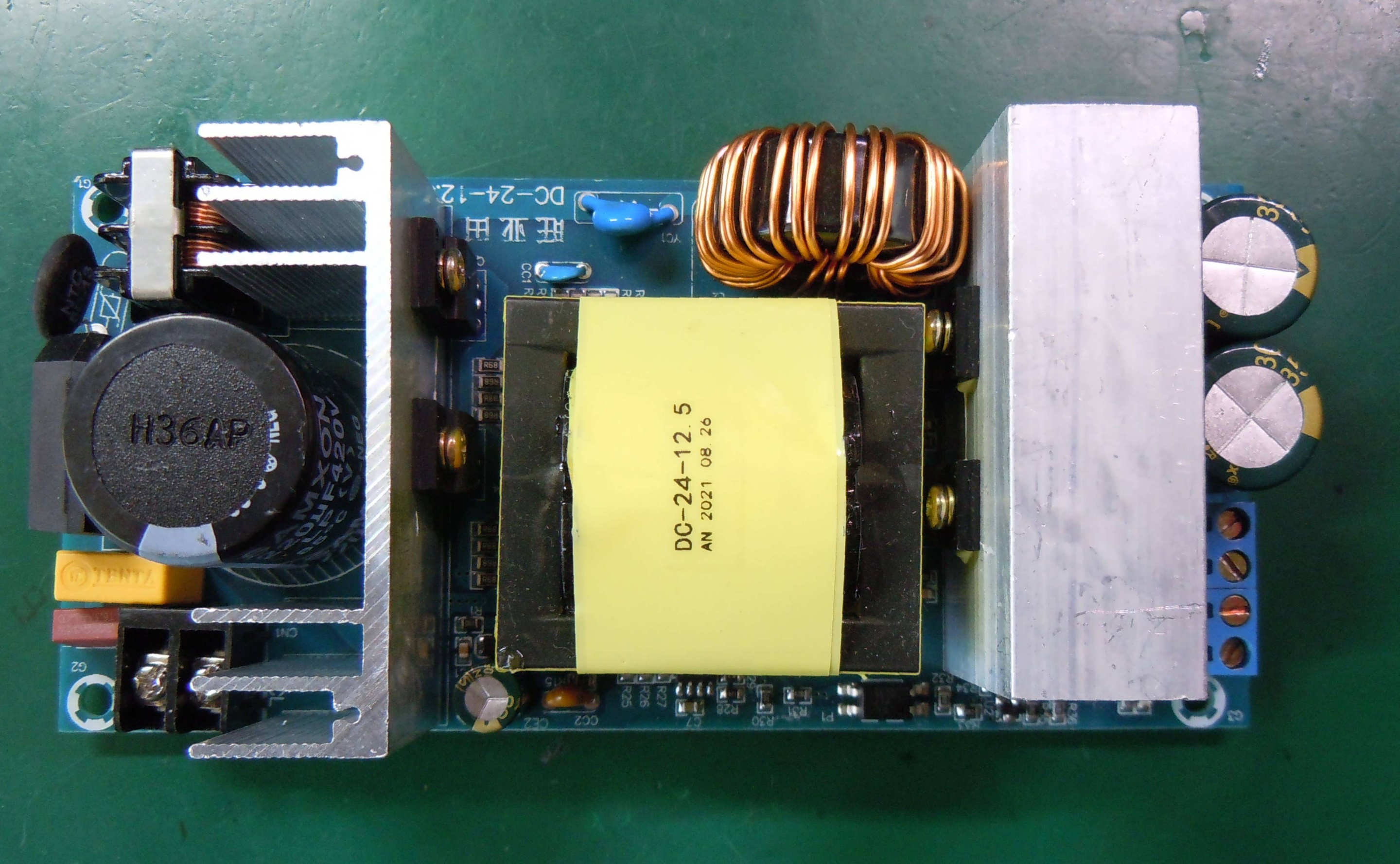

Получил сегодня блок питания 24V-12.5A/300W, заказанный на Aliexpress для контроллера по типу KSGER HW2.1S, прошивка от Дэвида версия 21-09-16a, профиль C245.
Сразу скажу, что блок успешно работает с этим контроллером. Для тех кому интересны подробности имею сообщить следующее.
На странице https://www.aliexpress.com/item/1005002 ... 4c4daZIfVh продавца блок выглядит также, как и в обзоре от Kirich https://www.kirich.blog/obzory/bloki-pi ... 4-100.html.
Однако, полученный блок не во всём совпадает с описанием продавца.
Габариты немного отличаются от указанных в описании. Ширина платы 69.5 мм, это меньше на 1 мм чем в описании. Дина платы 148 мм, на 1.5 мм больше, чем в описании. Все элементы расположены на верхней стороне платы, нет вертикально впаянной дополнительной платы ШИМ-контроллера, как на блоке в описании, потому что ШИМ-контроллер UC3845B теперь тоже на верхней стороне платы. Конденсатор сетевого фильтра 220 мкФ теперь на более низкое напряжение - 420 Вольт, а был на 450, соответственно снизилось верхнее допустимое действующее напряжение с 320 до 297 Вольт. Количество конденсаторов выходного фильтра уменьшено с трёх до двух, но суммарная ёмкость осталось прежней 6600 мкФ. Радиатор Шоттки-диодов теперь имеет горизонтальные рёбра, если применить принудительное охлаждение в корпусе с помощью вентилятора так, чтобы поток воздуха проходил вдоль рёбер, это улучшит охлаждение. Изменился сетевой клеммник, теперь он на винтах, выходной клеммник стал на четыре провода, а был на два.
Блок собран качественно, пайка хорошая и чистая.
Выходное напряжение выставлено точно: UNI-T UT61+ показал 24.01 Вольт. Проверил под нагрузкой 6 Ампер, выходное напряжение практически не изменилось. К сожалению более мощной нагрузки под руками нет. Как я уже говорил, контроллер с паяльником C245, который имеет нагреватель 2.1 Ом, работает хорошо, защита не срабатывает.

Жаль что не получилось проверить на полные 12.5А.
 Заголовок сообщения: Re: Паяльные станции для T12 на STM32 и альтернативные проши
СообщениеДобавлено: Ср сен 29, 2021 19:36:23
Рейтинг сообщений: 62
Зарегистрирован: Ср июл 28, 2021 09:44:56
Сообщений: 70
Выглядит неплохо. Напряжение правильное.
Обычно подается максимум 240 В переменного тока (пиковое значение 340 В), так что это далеко не предел.
Было бы большой проблемой, если бы в вашем доме было 300 В переменного тока!
Мой блок питания Quicko 108W немного страдает при использовании C245, при полной нагрузке напряжение падает до 19-20В.
Все равно неплохо, они 140-150Вт.

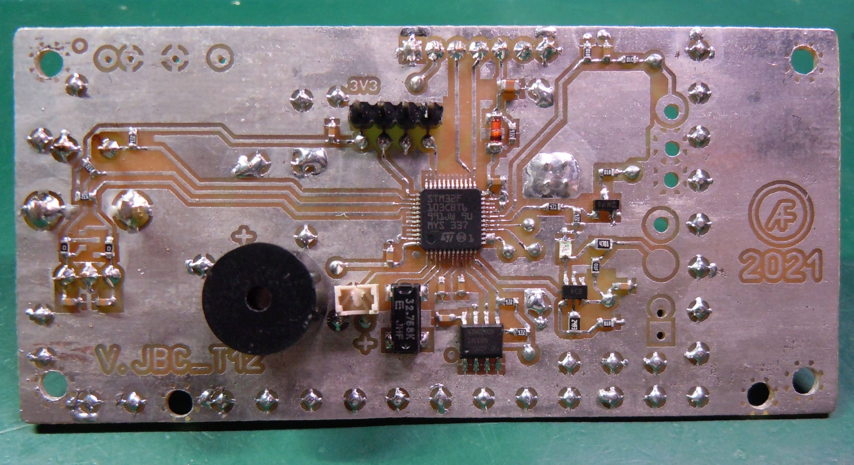

Продолжаю работу над паяльной станцией на базе схемы контроллера по типу KSGER HW2.1s, с программным обеспечением от Дэвида.
Новый блок питания не помещается в заказанный ранее алюминиевый корпус 150x105x55 мм https://aliexpress.ru/item/32895138975. ... 26445KLzsC
Алюминиевые корпуса большего размера стоят значительно дороже, поэтому заказал дешёвый пластиковый корпус размером 170x130x55 мм https://aliexpress.ru/item/100500255886 ... 33ed7nOBQY
Корпус будет оснащён вытяжным вентилятором с терморегулятором https://radiokot.ru/forum/viewtopic.php ... 7#p4084017
После сборки корпус покрашу чёрной акриловой краской.
Поскольку корпус позволяет, решил сделать новый контроллер с OLED дисплеем 2.42 дюйма. Контроллер практически собран, пока нет дисплея и DC-DC 24V->5V. Также учёл замечания Дэвида и добавил перемычек с верхней на нижнюю стороны платы по общему проводу.
Поскольку этот дисплей потребляет ток до 150 мА, решил применить более мощный изолированный преобразователь DC-DC 24V->5V типа B2405S-2W. Также решил использовать для паяльника JBC разъёмы GX16-6, у них контакты такие же, как GX12-5, но можно подключить по два контакта параллельно для + и - нагревателя, это будет лучше, чем по одному контакту в разъёме GX16-5.
Схему прилагаю.

wickated1 писал(а):
радует упорство. ведь можно было уже заказать готовую плату, но тогда не будет магии самоделки.
Это вы правильно подметили. У меня на изготовление такой платы уходит час - полтора и на пайку компонентов пару часов. Больше времени уходит на разводку файла.
На заказ уйдёт много больше времени. К тому же, когда что-то новое делаешь бывают ошибки. Заказывать желательно плату проверенную и без ошибок, можно считать эту плату пробной.
Опять же заказывают обычно по несколько штук. Долго работал на предприятии по сборке телевизоров, мы заказывали платы (чистые, без компонентов) и сами собирали: SMD и выводной монтаж, пайка, проверка.
Знаю, что по одной мелкие платы не делают, а по несколько штук на листе, так называемые групповые заготовки или мультипанели. Технология такая.
Мне много плат для хобби не нужно и не интересно. А продавать - это не моё.
Судя по плате, Вы используете шину I2C и дисплей с верхним расположение контактов? Почему спрашиваю, какого производителя выбрали?
