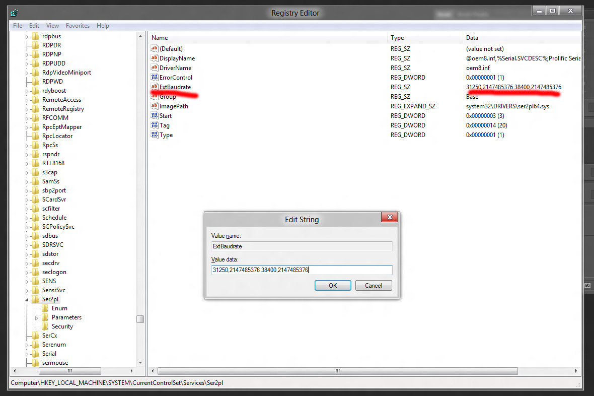

Хочу поделиться опытом создания MIDI USB кабеля на PL-2303.
В свое время, так как в Windows 7 не было драйвера Game порта для моей звуковой карты Sound Blaster Live!, из-за того, что Microsoft отказалась от его поддержки в ОС старше XP, я решил подключить синтезатор к USB порту. Возникла идея сделать MIDI USB кабель на основе PL-2303. Эта микросхема была в старом кабеле от телефона Samsung X100. Я долго пытался переключить PL 2303 на скорость 31250 для работы с MIDI, уже было хотел все бросить, упорно не работала на такой скорости, но потом мне удалось рассчитать и подобрать делитель по статье. В итоге все заработало как надо)) и до сих пор работает стабильно без тормозов и косяков, получился хороший MIDI USB кабель)
Кабель MIDI USB на PL-2303
Чтобы все работало, необходимо поставить драйвер, скачав с сайта производителя Prolific. Если сайт не работает, то вот ссылка PL2303 Prolific Driver Installer v1.5.0. После установки, в реестре нужно сделать запись в ветке:
[HKEY_LOCAL_MACHINE\SYSTEM\CurrentControlSet\Services\Ser2pl]
Запись:
"ExtBaudrate"="31250,2147485376 38400,2147485376"
Теперь в программах, при выборе скорости порта 31250 или 38400, микросхема PL 2303 будет работать как надо для MIDI, на 31250.
Для передачи MIDI данных с виртуального COM порта в виртуальный MIDI порт (я использовал MIDIYoke (Windows 7 x32), LoopBe1 (Windows 8 x64)), который, как обычный, можно открывать в музыкальных программах. Я использовал драйвер Roland Serial MIDI driver (работает на Windows 7 x32, для ОС Windows 8 x64 использовал прогу автора темы на форуме).
Схема моего преобразователя MIDI в UART для кабель MIDI USB на PL-2303
Использовал оптрон 6N137, быстрый с низким током, как раз для MIDI, сделал 3 порта MIDI IN, MIDI OUT, MIDI THRU и два светодиода для индикации. Собрал в корпусе из под видео кассеты VHS, туда вошла и плата от кабеля PL-2303 и плата преобразователя MIDI UART.
C помощью программы Serial port monitor можно подключиться к виртуальному COM-порту и посмотреть правильно ли все работает.
Пользовался MIDI-USB кабелем с семплером Kontakt 5, работает без ощутимых задержек и зависаний. :))

TheRealMaN_ какая версия драйвера у ваc?
я пробовал сборки драйвера 1.3.0, 1.6.0 и 1.6.1 - не работает (на win7x64)
такое впечатление что строка рееста ExtBaudrate"="31250,2147485376 38400,2147485376" игнорируется драйвером
пробовал с ней и без нее, а так же добавлять другие скорости с тем же делителем результат один - на 38400 синтезатор что улавливает издавая левые звуки, на других скоростях вообще вообще никак не реагирует на получаемые данные

У меня "PL2303_Prolific_DriverInstaller_v1.5.0", а какой оптрон используется, схема MIDI развязки проверялась?
Когда я в первый раз собрал схему с нашим АОТ 123А, тоже были глюки, шел какой-то левый поток данных с синтезатора, не мог он, наверное работать на нужной скорости.
Поставил оптрон 6N137, стало все передаваться корректно.
Я пробывал на двух ОС 7(x32) и 8 (x64), по идее все должно работать, везде строка extbaudrate подхватывалась драйвером сразу после добавления, даже без перезагрузки компа.
Какой прогой для передачи MIDI-COM пользуетесь?

Люди,объясните пожалуйста поподробнее как вписать строку изменения скорости
в реестр !
Буду крайне признателен,а если еще и скриншот будет - то вообще...

TheRealMaN - не могли бы вы поподробнее рассказать как установить и настроит софт
к вашему адаптеру.
Скачал и установил все что есть в вашем посте - прога (виртуальный синтезатор FM7) не видит
клавиатуру.
Клава самодельная,но через Game Port работает прекрасно,но в связи с переходом на ноутбук
потребовалось подключить по USB.
Где и что конкретно нужно выставить ?
Подключенный адаптер определяется как USB-COM (COM-7).

Чтобы добавить в реестр запись для включение драйвером нужной скорости для PL-2303, необходимо нажать клавишу с символом Виндовс и R (Win+R), откроется окно "Выполнить", в нем набрать regedit, нажать Enter. В появившемся окне редактора реестра находите HKEY_LOCAL_MACHINE далее SYSTEM и т.д. согласно пути HKEY_LOCAL_MACHINE\SYSTEM\CurrentControlSet\Services\Ser2pl
Добравшись до папки Ser2pl в правом окошке находите значение ExtBaudrate и присваиваете ему значение
Должно работать сразу без перезагрузки. Нужно сменить номер виртуального ком порта, если не ошибаюсь он должен быть в диапазоне COM1-COM2, что бы драйвер COM-MIDI от roland его увидел.
Чтобы все работало, нужно установить следующие проги
1. Драйвер кабеля Prolific
2. Внести запись в реестр
3. Убедится что виртуальный com порт имеет номер 1 или 2
4. Установить если у Вас Windows x32 драйвер Roland по ссылке выше
5. Выбрать в его настройках виртуальный com порт
Должно работать

Что то не хочет работать у меня.
Может у меня драйвер не тот,что у вас ?
У меня в реестре записи другие,не такие как в вашем скрине.
Переделал в правильную ветку реестра - ничего не изменилось.
Вот скрин драйвера Roland.

Исправленный реестр - записи отличаются от ваших.
Что делать?

Посмотрел скриншоты, в драйвере уже выбран нужный COM порт, поэтому с драйвером все OK, если виртуальный порт COM1
В реестр строка прописана, не важно что немного отличается набор записей в реестре от моего, возможно это потому что у меня x64 версия.
Версия моего драйвера вот PL2303 Prolific Driver Installer v1.5.0
Теперь если в программах открывать MIDI порт Roland, должно работать, если схема собрана правильно.
Также с помощью программы Serial port monitor можно подключиться к виртуальному COM-порту и посмотреть правильно ли все работает, отправляются и принимаются данные или нет.

Проверил работу виртуального COM порта с помощью стандартного Hiperterminal -
соединил TxD и RxD - все работает,отклик есть.
Похоже что все таки переключение на 31250 не происходит...
У меня клавиатура простейшая,работает только на передачу данных о нажатой
клавише,педалей,колес нет.
А как проверить наличие сигнала вашей прогой для проверки COM портов?

Попроще нет, но плюс этой программы что она может подключиться к порту, когда он уже открыт в какой-нибудь программе и можно вписать любую произвольную скорость порта. Попробуйте с ней разобраться, хотя, наверное, все работает.
Может в реестре поискать еще где-то упоминание ключа extbaudrate, в редакторе реестра нажмите CTRL+F, в окне поиска введите extbaudrate, возможно не только в одной ветке информация содержится, если найдется, то исправить и там.
