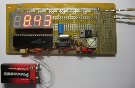

Вот конструкция по приложенной схеме.
572 пит.JPG [32.09 KiB]
572 пит 0.JPG [33.37 KiB]
572 откл.JPG [33.94 KiB]
Всё можно наладить,если вертеть в руках достаточно долго!

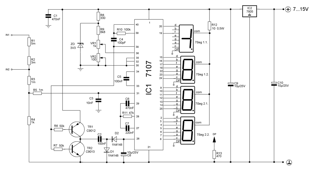

ublhjnt писал(а):
Видимо с делителя VR 1 на 36 «ногу». Опорное напряжение можно выполнить по любой схеме в зависимости от необходимой стабильности. Вообще м/с ПВ2 работает превосходно!
Схему можно чуть побольше размером выложить...?

Попробую.
Прибор цифровой.jpg [86.93 KiB]

Благодарю.
По поводу схемы, как мне кажется, вместо трёх транзисторов можно с успехом использовать 431-й стабилитрон или внутренний стабилизатор самой микросхемы. Для ПВ5 его параметры вполне устраивают наши радиолюбительские потребности... . :)

Да, можно 431-й стабилитрон или любой термостабильный источник опорного напряжения. От этого зависит точность и стабильность измерений. Иногда используют полевик. Схем много и все работают. Для измерителя с автономным источником использовал такую схему. Это все сбор узлов из разных литературных источников.
31 03 10 Прибор цифровой 1.jpg [101.63 KiB]
