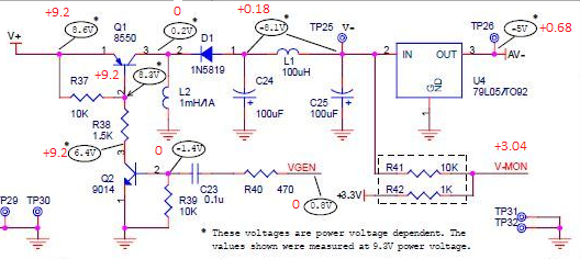

Всем привет.
Собрал, не работает:( белый экран, моргает светик. Нету V-
Напряжения прикладываю вместе со схемкой (красным на схеме написал что у меня рядом с тем, что должно быть по схеме)
Транзисторы целые (переходы звонятся нормально), не перепутаны - внимательно проверял, 79 и 78 тоже стоят правильно, никаких соплей и пр. на плате не нашел, сопротивления в цепочке тоже прозвонил все согласно схеме стоят, в чем причина пока не пойму. Дайте умную мысль :idea:
Да, U5 греется довольно ощутимо.
[/url]
Дисплей должен работать и без V-. При условии что он исправен. Тут только один совет все тщательно проверить на обрыви или КЗ цепи управления дисплеем.
И по схеме V-. Вам не кажется странным что когда на базе Q1 9,2В на колекторе тоже 9,2В?

По дисплею проверю. С Q1 извиняюсь, исправил схему, на коллекторе 0, база и эмиттер по 9,2в одинаково.
Тогда все нормально возможно там все работает.
Точно уже не помню но кажись когда процесор не видет дисплея то он не генерирут сигнал VGEN.

Да, промерял - нет vgen, что с дисплеем, что без. Печально.
Проверял на рабочем осциллографе действительно без дисплея нет VGEN. Могу еще порекомендовать посмотреть пропайку контактов под дисплеем (он на защелках). Иначе действительно печально.
