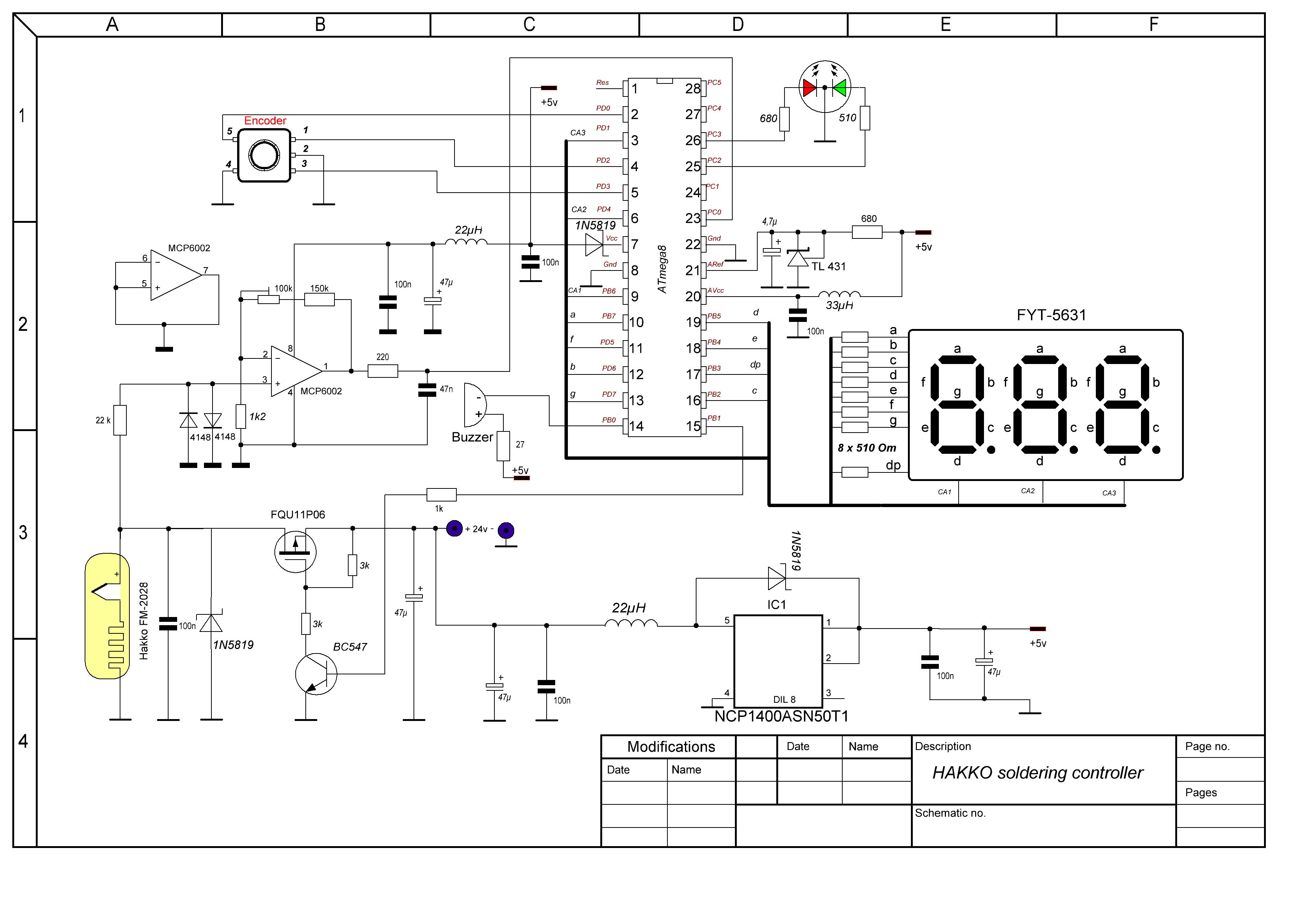

Добрый день.
Сейчас как раз в процессе настройки контролера.
И есть пару вопросов:при первом включении запитывал от аккумулятора 12 вольт, все нормально работало, показывало, паяльник грелся.
Запитал от 26 вольт, NCP3063 выгорела, да еще мегу за собой потащила.
Может это быть из за того что я запитал от 26 вольт?

NCP3063 это обновленная версия МС34063,входное напряжение у нее до 40 V.Отличия только в емкости конденсатора на 3 ноге. Так что если у Вас не фейковая микросхема то дело не ней.БП какой у Вас?
Блок питания трансформатор и диодный мост. Вот что еще забыл упомянуть, когда просто подключил контроллер к трансформатору, он включился запищал показал Err, а когда подключил паяльник то произошла такая оказия.

bootal давайте подробно.
-При питании 12 вольт у Вас паялка работала корректно?
-ПИД настроен?
-На холостом ходу без подключения какое U выдает трансформатор?
-NCP3063 какую имет маркировку?
-Дросель какой имеет номинал и типоразмер?
NCP3063 или МС34063 очень боятся переполюсовки.То что без паяльника горит ошибка и пищит зумер - так и должно быть.Давайте фото будем совместно разбираться.

Добрый день.
Ездил на базар купил новую NCPпишку новый операционик, хорошо меги еще с запасом есть.
Сравнил маркировку, так свеже купленные это NCP3063, а тот раз мне гады MC34063 подсунули .
Поставил NCP завелся, температуру стабилизирует. Только гад скорей всего еще и энкодер сгорел.
Есть какой то способ проверить его без осциллографа?

Энкодер сгореть при таких токах не может.Может у Вас энкодер имее другую цоколевку?
Проверить можно тестером в режиме прозвонки ,один щуп ставите на центральную ногу а второй на крайние - при врашениии будет пищать или не пищать.

Победил энкодер, был мелкий непротрав, только под увеличительным стеклом увидил.
Вот что получилось.
Осталось в корпус это все дело определить.

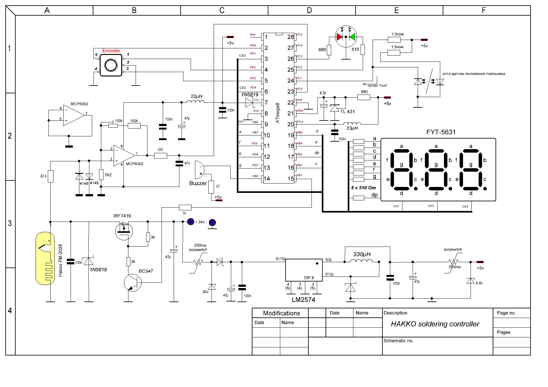

Огромное спасибо за конструкцию. Повторил но уже с изменениями:
download/file.php?mode=view&id=189686
Можно Вас попросить: сделайте прошивку с вариантом "hold" по схемке:
download/file.php?mode=view&id=189687
что-бы при "0" на 25 (pc1) входе был режим нагрева, а при "1" режим "hold".
Если Вас сильно не затруднит.
Ибо хочу реализовать похожее как на самой Hakko станции.
Выкладываю свои наработки плат:

trafukas69 обратитесь к автору прошивки Victor_P. возможно он Вам поможет.
Кстати а как у Вас работает NCP1400A? Это же повышающий регулятор ,входное напряжение у нее 6 вольт.
