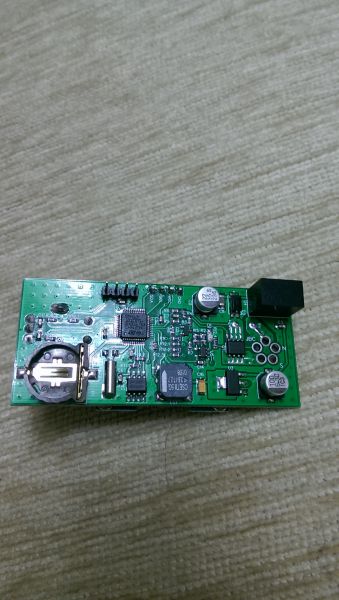

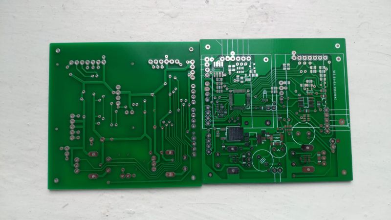

Ребята! Возник вопрось по пищалке. Поставил пассивный излучатель, но не работает. Маркировка CSET8.5G. На первой странице указано, что пищалка пассивная. В чем может быт проблема? В меню пищалка включена, но вме!то писка в некоторых режимах в ней раздаётся треск. Схема 2.1s
PS. После окончательной проверки платы буду продаватт излишек плат
Фото собранной платы

А что за элемент U4? Какой-то DC/DC преобразователь?
 Заголовок сообщения: Re: паяльная станция T12 на stm32
СообщениеДобавлено: Вс мар 03, 2019 12:41:11
Да! Поставил PEAK PSR-7805. Он хоть и дорогущий нынче, но жутко удобный. Вместо него можно поставить стабилизатор 7805 (совпадает по выводам) с небольшим радиатором. Или установить в корпусе отдельный DC/DC, какой имеется в наличии.
Пока трассировал плату я много перебрал решений DC/DC. Но это решение самое простое и удобное. Особенно, кто будет повторять по этой плате.
Забегая вперед по вопросам, держатель батареи для CR1220. И компактно, и часы будут работать.
С пищалкой я вот прокололся. Впаял SMD пассивную, но не пищит. Под ней предусмотрены выводы под обычную выводную пищалку, но мне без выпайки дисплея запаять ее будет сложно. Поэтому пока не трогаю и не экспериментирую. Хочу дождаться ответа по ней.
Рассыпуха почти вся 0603. сборки резисторов заменил на одиночные резисторы. Опять же удобнее мне в плане повторяемости. И, по отношению к схеме на первой странице, увеличено число блокировочных конденсаторов возле микроконтроллера. А то китайцы экономят на мелочах.
Китайцы еще с индикатором прикололи. На фото при покупке было одно расположение выводов питания (GND, VDD, SCK, SDA), а пришёл индикатор с расположением (VDD, GND, SCK, SDA). Благо на самой плате индикатора есть перемычки меняющие назначение выводов питания.
Было бы лучше что-нибудь на рассыпухе сделать. Или какой-нибудь более распространенный, например тот же KIS-3R33S.
Батарейки не очень распространенные, Лучше бы 2032.
Да, есть у них такое дело. А вообще-то получилось хорошо. В Китае платы заказывал?
Я рассматривал то, что было в наличии. Да и под всех не подстроишься. Думаю там и 7805 за глаза будет на самом деле.
Или готовый китайский модуль https://ru.aliexpress.com/item/5-220-LM ... ed14c8e4-0
Или аналог PEAK https://ru.aliexpress.com/item/NDDY-dc- ... 63d9fac-43
CR1220 вполне доступны. На крайний случай на том же али копейки за десяток. А 2032 в нормальном держателе на плату ставить негде. И по толщине тоже наращивать вторым этажом, если рассматривать установку в китайский же алюминиевый корпус, тоже нельзя. Там БП мешает. А ставить на проводках - это не моя тема.
Да, на JLPCB. Качество отличное. Я платы и паяльником, и феном пытал. все отлично

По поводу пищалки... раскидал я всеже плату. Пришлось дисплей снимать тоже. Прицепил на проводках разные типы излучателей. Более-менее звук дал активный излучатель. Но он у меня на 5 В. Работать то будет, но надо будет в магазине глянуть на 3,3 В. Да и размерчиком что-нибудь вроде 0905.
Только почему на первой странице народ говорил об установке пассивных излучателей?

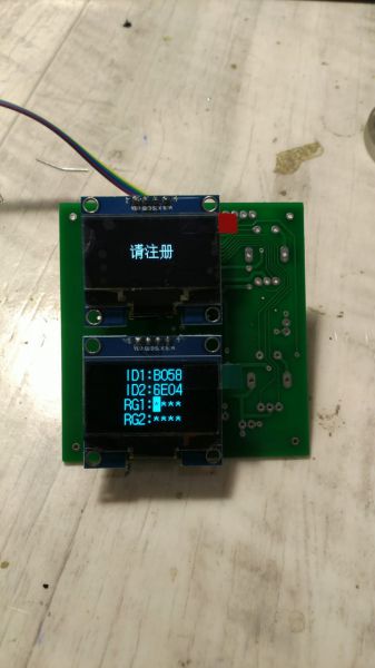

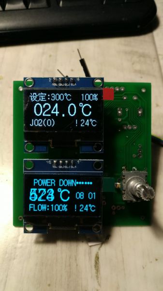

Приветствую. Есть желание собрать комбо вариант и появилось несколько вопросов.
- Для этого варианта брать чип STM32F101CBT6?
- Прошивку брать отсюда https://drive.google.com/drive/folders/ ... rHNlp1qiX6 (Combo_HW101_ENC.hex)?
- Альтернативная прошивка пока не готова и ждать не стоит?
- Актуальная схема для комбо со всеми исправлениями здесь https://drive.google.com/drive/folders/ ... gWpaj_WG1P ?
- Об активации попросить тут https://radiokot.ru/forum/viewtopic.php ... 7#p3414757 ?
- Конечный вариант платы здесь https://radiokot.ru/forum/viewtopic.php ... 0#p3431910 ?
- Проблема с выходом контролера из строя, я так понимаю, была в его питании, и в конечной плате в принципе решена? Или лучше поставить dc-dc?
- Плата для самого фена тут https://radiokot.ru/forum/viewtopic.php ... 8#p3457258 ?

Хорошая напоминалка по форуму, для тех кто только начал делать эту станцию!
Добавлено after 8 minutes 25 seconds:
Огромное спасибо firiat345 за отправленные заводские платы, начал сборку КОМБО версию!
Добавлено after 50 minutes 49 seconds:
Nimnul любезно предоставил коды для активации! Спасибо!
