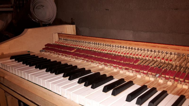

Немножко оживлю тему. Наступили морозы, и работа замедлилась. Летом не успели сделать отопление в сталярной мастерской, а в слесарке хоть и есть отопление, там сыро.
Развесив клавиши и установив талкатели молотков, я понял, что использовать стандартные фетровые молотки не получается, так как они высокие, и место для задвижной крышки не остается. Вес молотков от 5 до 9г . Так как молоток нужен и он должен по чему то бить, он должен быть войлочным. Я решил использовать "головки фенгера" так как их у меня много.
вес молоточка будит добиваться установкой груза на фенгер, временно у меня намотано олово для утежеления молотка. (на фото видно) Но молоточек должен о что-то биться имитируя отскок от струны, металлическая труба или алюминевый прут дают сильный стук, так же я долго думал о том как осуществить перевод механики клавиатуры с режима "Пиано" подвешенная клавиатура, в режим "Орган" "подпружиненные" клавиши. Решение пришло при наведении порядка в запчастях от пианино. Решил использовать демпфера (те что глушат струну)
это решало вопрос громкого стука молотка о металл. быстрый отскок молотка и "подпружиненность" калавиш.
(стук на видео который слышен, это клавиша сзади бьет о рычаг, который будит двигать магнит в катушки ЭДС.)
Из дубы изготовил два кранштейна для установки планки (ее я взял готовый из механики пианино "подвижный рулейстик"), куда будут установлены демпфера.
движение рулейстика будит осуществлятся при помощи шестеренки с червячной передачей, на обоих концах планки, и датчики положений. Так как демпфера в режиме "Орган" едва будут касаться молоточков, рулейстик не будет нагружен, а во время игры максимум будит нажато 20 клавиш (при игре в 4 руки) этой нагрузки будит не достаточно для большой нагрузки на шестерни и червяк.

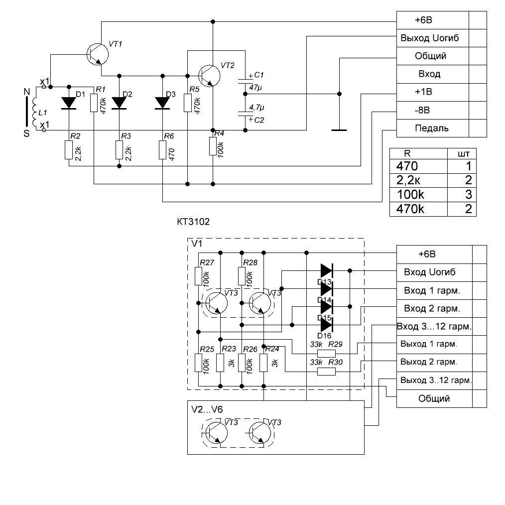

Проводя опыты со схемой, я искал "идеальный" модулятор сигнала. Для этого собрал 4 разных схемы.
Первая, это схема предложенная автором КУ (клавишного устройства) это обычный диодный модулятор. Второй это часть схемы модулятора с КУ где динамика игры зависит от глубины погружения клавиши. Третья, это модулятор на к56лн2 как в ЭМИ Юность-21. Четвертая, это модулятор на к555ла3, схему нашел в старом журнале Радио http://archive.radio.ru/web/1978/09/060/. И вот что показали тесты.
Все модуляторы работают. Первый вариант, это обычный диодный модулятор, он очень линеен, сигнал проходит без искажений, но в нем очень громкий "фон паузы" подборкой разных диодов убрать фон полностью не смог. (несколько страниц назад были записи с этим модулятором)
Третий вариант, фон ниже чем у диодного. Но линейности никакой, очень быстро затухает (хотя диодный еще продолжает линейно затухать) и динамика КУ мало ощущается.
Четвертый вариант, фона почти нет. В журнале написано, что он линейный, но в итоге звучит так: при нажатии на клавишу, появляется тихий искаженный звук, затем он сильно возрастает в чистый и быстро затухает.
Самым нормальный оказался Второй вариант. Фона нет совсем, Линейность как у диодного, очень простой и надежный.

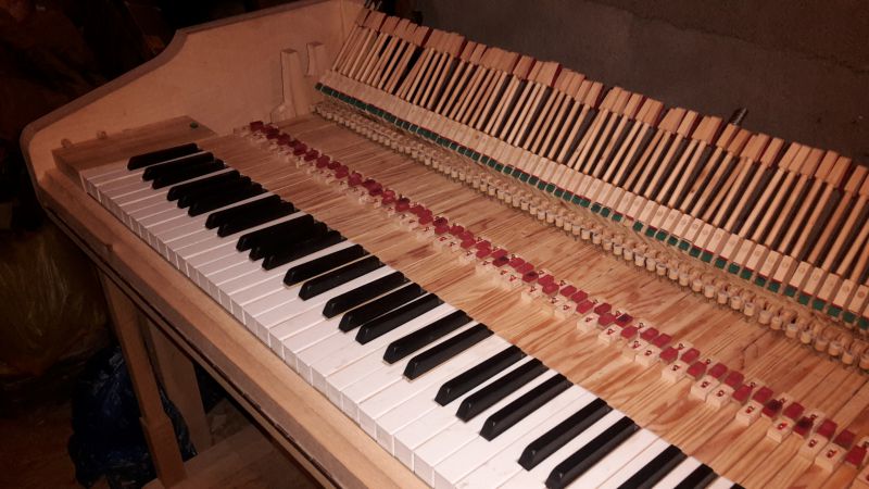

На этих выходных выровнял толкатели молоточков и установил демпфера для них, что бы молоток не висел на толкателе, а ложился на демпфер. Таким образом уходит нагрузка на гаммербанк (балка к которой прикручены молоточки и коромысла) и на сами молотки при падении в свободное состояние.
После выравнивание молоточков, вид преобразился...

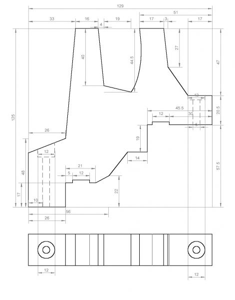

Клавиатуру можно собрать по моему чертежу, только вместо груза на конце клавиш поставить пружину (можно использовать эти https://ru.aliexpress.com/item/90pcs-Pi ... 33edqOpLAk )
Так же можно сделать по проекту ЭМИ "Редакорд" Там конечно место баланса короче чем у моей схемы клавиш, но больше чем в современных клавиатурах. И манипуляторы лучше сделать без контактными, например опто. По поводу темброблока, звук какого инструмента вы хотите сделать?

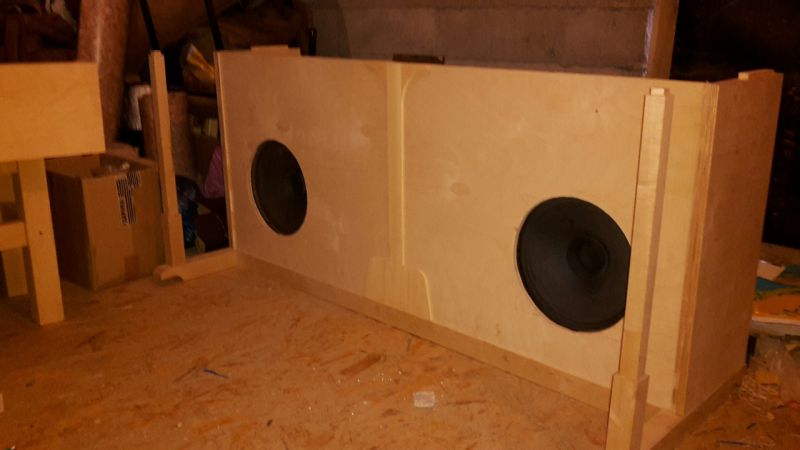

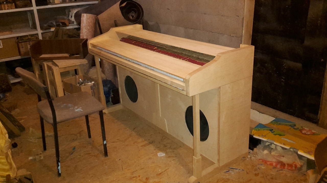

Сегодня вырезал отверстия под динамики
