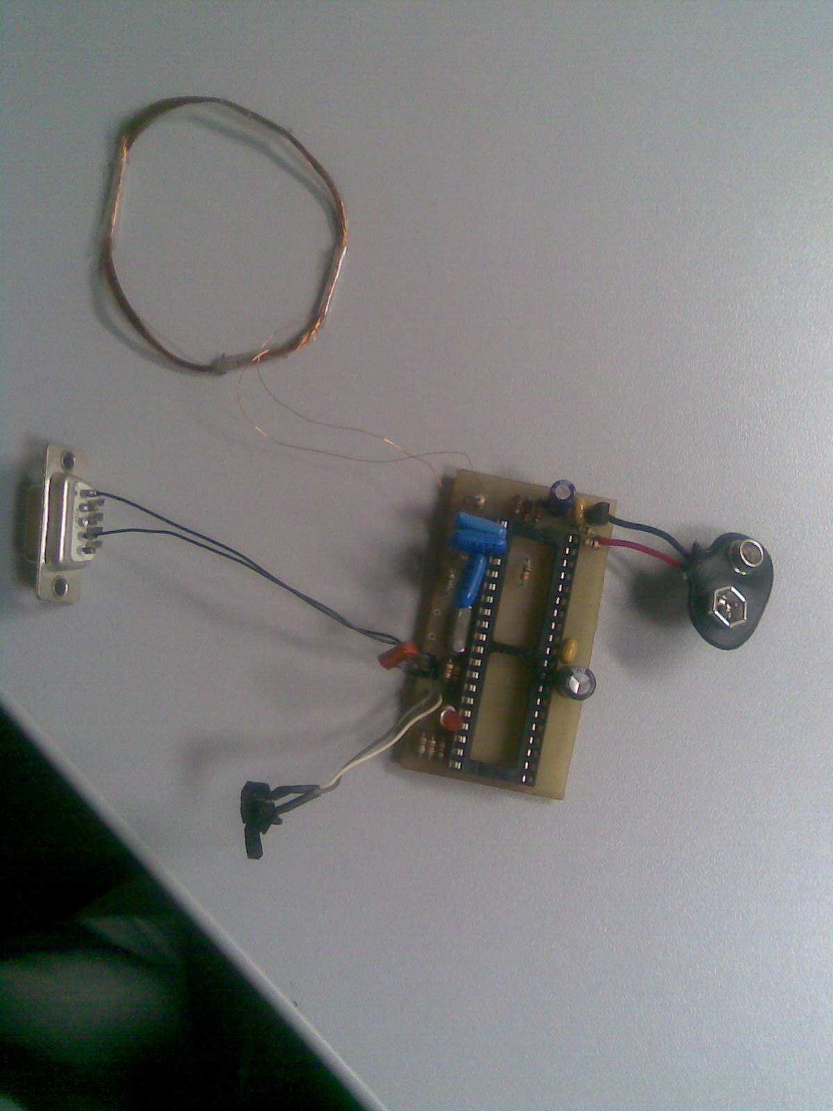

Я себе собрал самопальный копир RFID

Сообщений: 1798
и куда он копирует?

Откуда: Светлоград Ставропольский край
На перезаписываемые RFID карты и брелки 125kHz
Дождитесь конкурса, там автор выставит проект, я лишь учавствую в тестировании этого копира в связи с чем себе его собрал, чипы пишет на аналогах Т5557, Т5567, Т5577 и код прочитанной карты или брелка выдаёт в COMпорт.

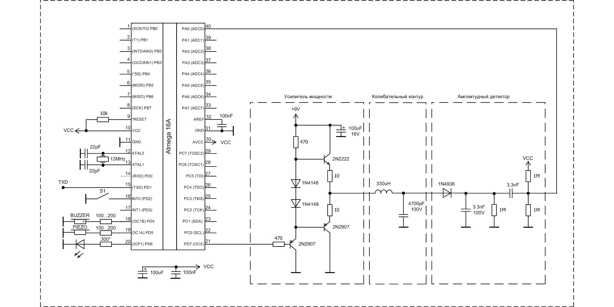

Слишком навороченная схема, да ещё с операционниками LM358N . Я себе собрал копир попроще.

.Вот проверить бы в железе...
Проверил :)) Всё работает просто замечательно.Читает в гипертерминале и пишет.
