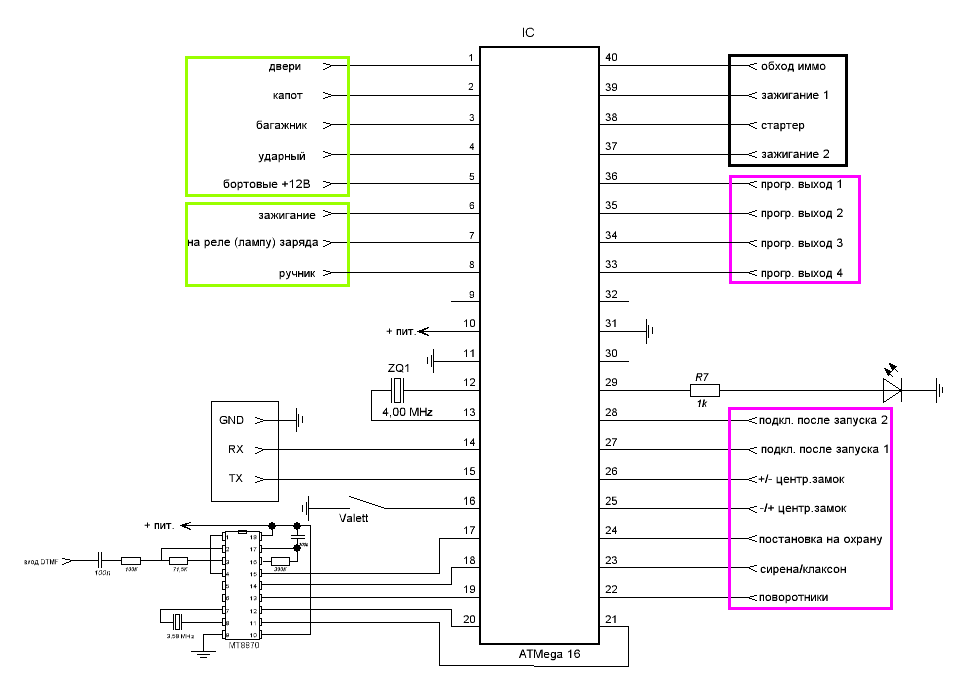

Вот, структурно.
Оставил два программируемых выхода и добавил два программируемых входа, на случай подключения штатной сигнализации, просто радиобрелока ЦЗ (такой на иномарках с завода) или отдельного модуля управления по радиоканалу. Согласитесь, GSM связь работает не всегда и не везде, поэтому надо предусмотреть возможность иного управления.
Кнопку сброса не стал вешать на сброс МК, т.к. теперь в дальнейшем можно увязать ее с отключением по коду.
Большинство входов буду гальванически развязывать через оптопары (где это необходимо). Сейчас думаю насчет управления силовыми нагрузками - надо посмотреть по автомобильной камасутре протекающие токи и выбрать тип(ы) реле.
По-прежнему предлагаю начать с автозапуска и пейджера.
По пейджерам есть отличная конструкция, из функциональных недостатков - не имеет "ждущего" режима, а при постановке/снятии надо включать/выключать питание находится: http://icdevelop.narod.ru/plusgsm/index.htm Исходников к сожалению нет.
И второй, со своими плюсами: gsmpager.spb.ru есть исходники. Посмотри описания, поймешь сам, что нужно.
Я пока дорисовываю.

По схеме: кварц - 11,059200 MHz
а где они?? :) по схеме чето не видно.
я думаю лучше делать вначале принятие команд, обработку и потом выполнение команд(автозапуск и т.д.)

кстати при наборе "11#" каждая цифра должна набираться с задержкой в 500мс, т.е. "1" подождать 0.5сек, "1" подождать 0.5секи и "#". Надеюсь поможет при неустойчивой связи от принятия двух одинаковых цифр при нажатии только одной. :)

Вот на 4 МГц...
Убрал это:
Теперь не нужно задержек, а если придут две одинаковые цифры при нажатии только одной, то значит третьим символом будет не "#" и команда не будет принята. Таким образом команду можно набирать как ты и хотел "+71234567890р11#" :)

Темка прикольная сама по себе, но у меня возникло пара вопросов:
1. Если у телефона на разъеме нет аудио выхода, то надо разбирать телефон и декодер к динамику подключать?
2. По даташиту резюки на этот декодер 1%. Если взять какие будут, не повлияет ли это сильно на качество приема, а то перезванивать по нескольку раз не охота.
Но городить такую схему я не буду, сигнализации у меня нет, иммо тоже, и лампа масла не светится (только заряд). И концевиков кучу городить тоже нет смысла. Поставлю один геркон или индуктивный датчик на ручку передач (где-то в недоступном месте) на проверку нейтрали, да и делов. Зачем проверять двери на открытие и глушить двигло? Один хрен не поедет, а залезть в авто, то он уже там.
И еще одно, температуру охл. жидкости как измеряем? Или просто по времени? Просто если АЦПировать, то как быть с подтяжкой по питанию, ведь датчик собой представляет резюк подключенный на массу. Не будет ли конфликта с ЭБУ?
И какова вероятность такой ситуации: дистанционно завел, пропала телефонная связь, пришел к авто, заглушить то заглушил, а далее надо контроллеру сообщить команду выключения, а то ж не уеду.
(кнопочку ставить надо, что влечет за собой сведения на нет всей безопасности).

Блин, парни, в больничку загремел завтра выписываюсь, сегодня уже домой отпустили. Мегу привезли звонил сегодня спрашивал, так что приступаю к работе. Вы тока сами не разбегайтесь а то боюсь заглохнет проект
СообщениеДобавлено: Вт окт 02, 2007 21:38:11
Зарегистрирован: Пн авг 27, 2007 21:46:36
Сообщений: 101
Вот еще чуть подрисовал
alarm2.GIF [28.86 KiB]
СообщениеДобавлено: Вт окт 02, 2007 22:04:54
Сообщений: 101
to __Alexander
по даташиту к кодеру там все условно кроме кварца, поэтому номиналы могут существенно отличаться, например 5% на резисторы это несущественно. По измерению температуры ОЖ тоже нафиг оно надо - достаточно погреть 5 мин и вперед.
Кстати, пару раз слышал в сервисах, что на современных иномарках не рекомендуется длительный прогрев на холостых, а до рабочей температуры быстро не прогреешь. Лучше предусмотреть управление заслонкой карбюратора, вот это вещь нужная, но думаю здесь надо идти по пути выделения этого узла в самостоятельное аналоговое устройство, поскольку завязывать его на МК и прошивку бессмысленно - повторяемость будет низкая из-за индивидуальных особенностей двигателя.
Надо еще прилепить возможность программирования запуска например, через каждые три часа на 3-4 мин. Когда очень холодно бывает не заводится.
Секретную кнопку, кстати, мы предусмотрели, называется на схеме "Valett", затарив ее в нужном месте вы нисколько не увеличите риск отключения сигнализации, поскольку подобные кнопки в промышленных девайсах срабатывают после включения ключом зажигания и нажимаются в период не более нескольких секунд после открытия двери, иначе все блокируется намертво. Ну а об уязвимых местах надо думать в процессе отладки.

Напряжение АКБ лучше на вход АЦП заводить серез резисторный делитель - чтоб сигнала сообщала о посадке акума или о ее близости.
А может и мотор включала для подзарядки
АКБ если бензина в достатке.
Сумлеваюсь что декодер ДТМФ будет работать.
Сильно прятать ее не нужно, но я бы сделал ее с последовательным кодом - т.е. некоторую последовательность нажатий и пауз.
Очень советую продумать и встроить функции САМОДИАГНОСТИКИ ! чтоб можно было делать тесты системы без доп приборов.
Можно почитать инструкции к сигналкам со схемами на autoelectric.ru
