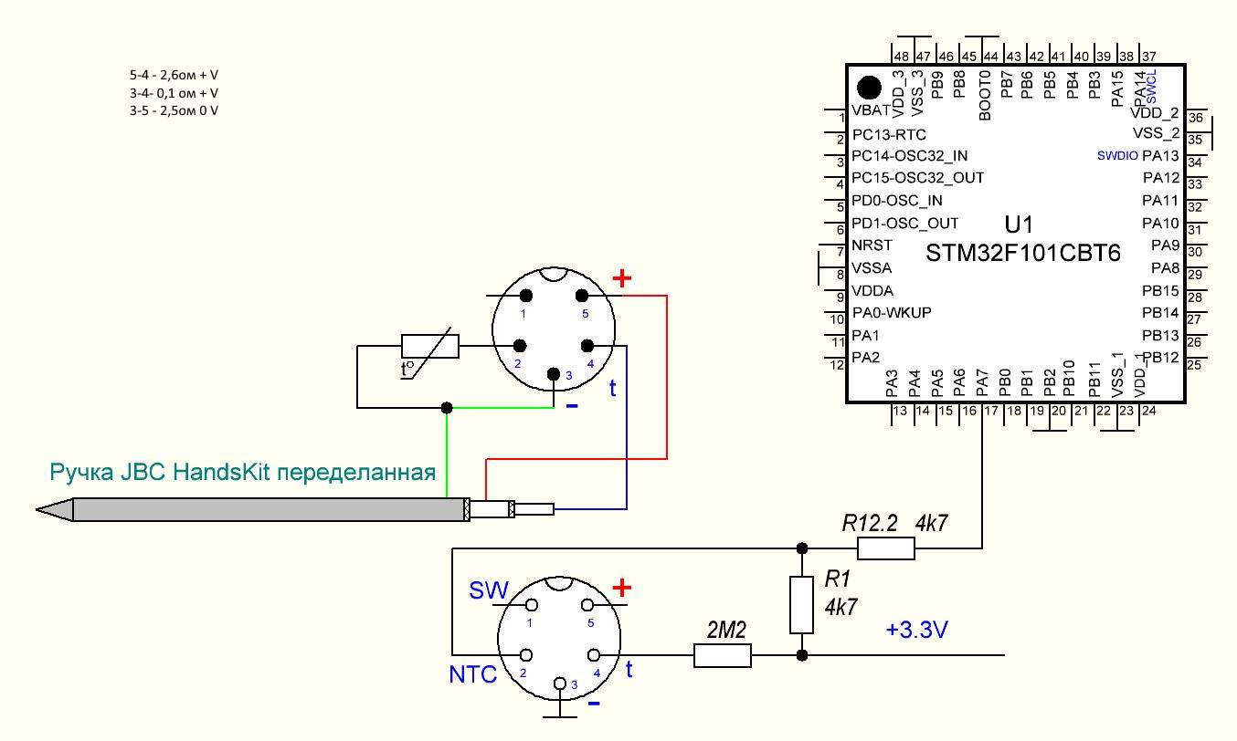

включён через ограничительный резистор R12.2 4k7. Его надо как-то учесть в NTC menu?
он учтен, но кроме него еще один резистор подтяжки есть. еще может термистор поставили не той породы ? замерьте его
Замерял прежде чем поставить. Порода та самая, около 10 кОм при 24 градусов, при нагревании сопротивление падает.
У меня с нагревом жала температура падает если выбрать профиль С245, а если выбрать С210 - всё нормально. У этих профилей цифры установок по умолчанию в меню для Cal сильно отличаются, поэтому я и подумал, что с этими установками связано.

Я не понимаю. Правильно ли вы читаете комнатную температуру?
Если так, то о термисторе больше нечего обсуждать.
Профиль паяльника никак не может изменить температуру окружающей среды, он независим.
Профиль C245 не откалиброван, вам нужно сделать полную калибровку из меню.
Я включал и выключал NTC, но всё равно в профиле С245 наблюдал инверсию показаний температуры. При прогреве наконечника феном показания температуры уменьшались.
Я был уверен, что ошибся в подключении, но проверки показали, что это не так. Я изменил профиль на С210 и инверсия прекратилась. Я не могу это понять. На профиле Т12 контроллер работает правильно.
На входе операционного усилителя напряжение с термопары JBC после нагрева имеет положительную полярность и с нагревом увеличивается до нескольких милливольт.
Почему с ростом температуры показания на дисплее уменьшаются мне непонятно, в тоже время при профиле С210 они увеличиваются.
Добавлено after 6 minutes 18 seconds:
Re: Паяльные станции для T12 на STM32 и альтернативные прошивки
Я должен сказать, что всё это было при отсутствии тока через нагреватель. Возможно в этом случае программа не может ожидать увеличения напряжения с термопары наконечника.

Бдуьте добры, пришлите пожалуйста подробные фото вашей разводки на плате, коннектора. области вокруг операционника.
а так же вот фото, укажите на нем точно цвета проводов вызодящих из ручки, я же дам показания замеров, чтобы было понятно как найти правильную разводку ручки.
ну и еще разумеется попробуйте снять термистор, и проверить работу без него.
Фото прилагаю и файл платы тоже. А вообще Дэвид прав, надо сначала откалибровать, может быть и нет никакой проблемы, а я голову морочу себе и другим :roll: .
Откалибровать пока не могу, пока не получу новый блок питания. Заказал такой https://aliexpress.ru/item/100500264205 ... 33edbYY9Bu 24V12.5A-1. Есть обзор от KIRICH, https://www.kirich.blog/obzory/bloki-pi ... 4-100.html
Ручка от HANDSKIT, у них цвета как угодно могут быть. Я замерил и перепаял как надо, перепутать можно было только два провода. Я измерил напряжение с термопары наконечника уже на 4 pin разъёма, оно увеличивается при нагреве жала феном. Тут всё в порядке.
