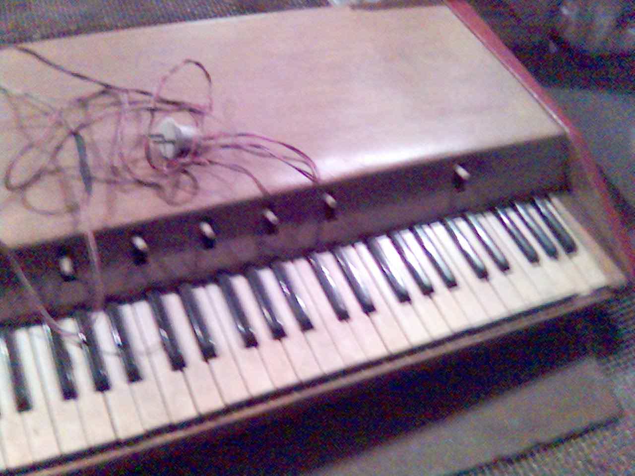

Понятно. Еще хочу узнать. Есть у меня старый советский синтезатор. Он весь топорный и в дереве крашеном. По всей видимости он аналоговый (ну типа транзисторы там и т.д.) Вот думаю, реально ли из него кнопки вытащить и сваять миди клаву? кнопки хорошие. Вот только не знаю есть ли схемы миди клавиатур где не надо мозги прошивать в чипе??

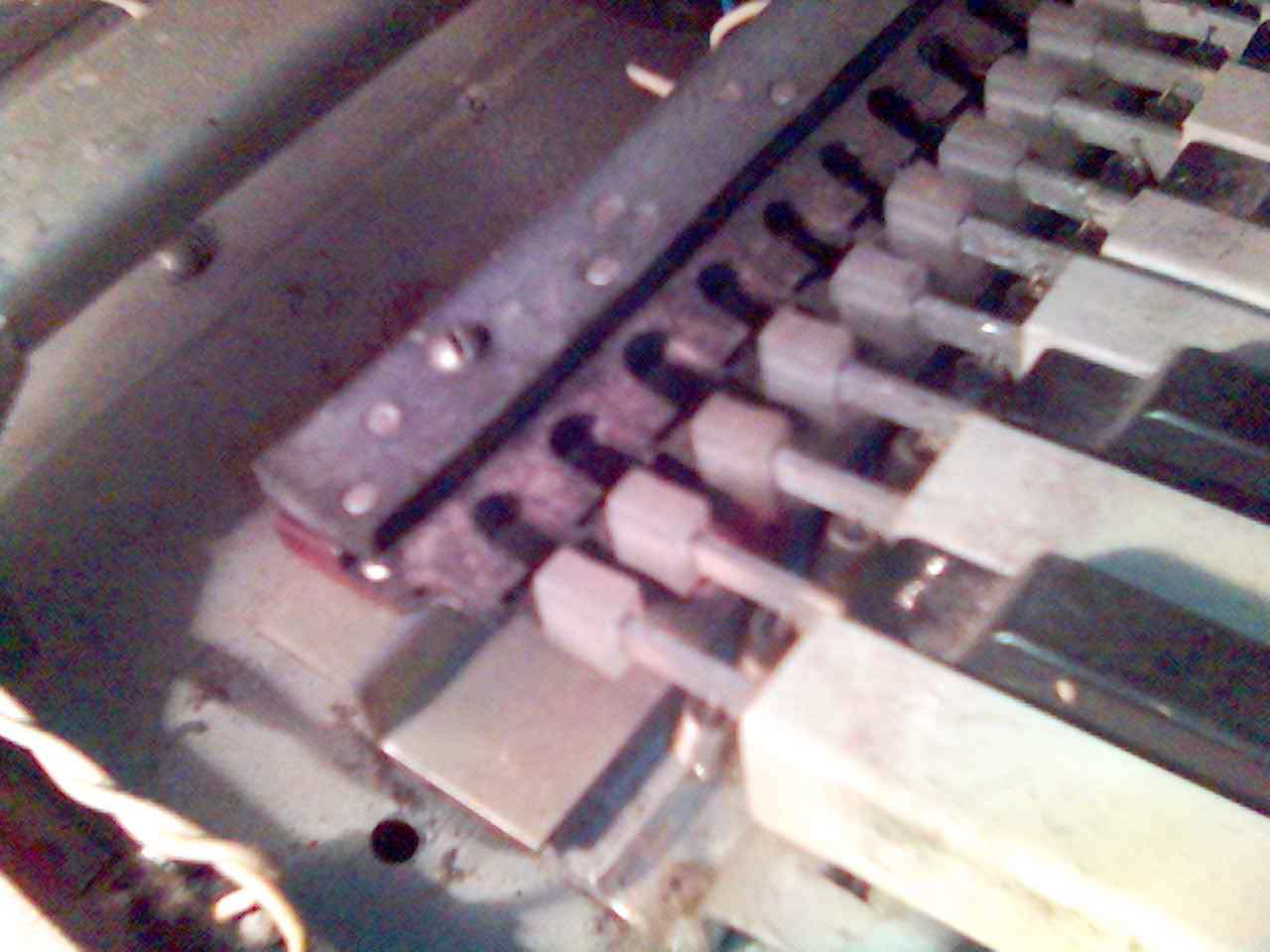

тогда вопрос. посмотрел свой синтез - там 5 октав. контакты в виде прямоугольных пластинок, 3 контакта на каждую клавишу (типа со скоростью нажатия). Вот думаю стоит ли схему собрать, шить программатором чип, или найти клаву готовую б\у? а то посмотрел в инете все цены высокие (4-7 тысяч даже самые простые) никто б\у не продает как положено! хотя бы в пол-цены найти! так нет же.

вот фотографии сие чуда!
