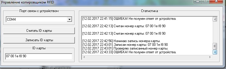

т.е. для записи надо будет изменить код?
Попробовал записать. Сначала приложил ключ считал его код, потом приложил карту в результате выдало сообщение картинка

Нет, код (программу) менять не нужно.
Судя по картинке, ничего не записалось. Отсюда сразу вопрос - вы последнюю прошивку взяли для копировщика? Такой фокус со всеми этими картами? Дело в том, что T5577 точно пишется. У меня такие брелоки есть.
А какую версию копировщика вы собрали (т.е. для ардуины или нет)? И хватает ли питания?
Кстати, в отзывах пишут:
Один работает, один-не.
Программатор их не видит, хотя с протоколом 4100 работает точно, так что три звезды, имхо проку от карт не было.
Покупкой доволен. Все пришло. Карты ЧИСТЫЕ, для записи 125 кГц. Все хорошо, но одна попалась бракованная, не записывается.
Записалось не сразу карту пришлось 3мин вращать около копира прежде чем записалась метка, после первой записи карта стала работать нормально на запись и на чтение
Судя по всему, с картами этими есть проблемы.

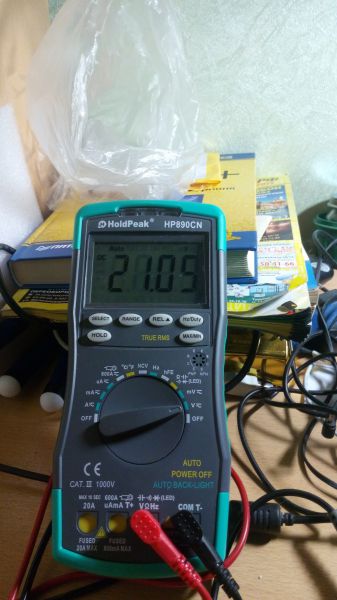

Ардуино
когда карта лежит на катушке 21.05 В
Может быть мало?
Но как не страно ключи читаются.

А попробуйте эту прошивку. В модуле rfid.h я уменьшил длительности (-100; было -80) импульсов.

подвигал карту с подключенным вольтметром напряжение возросла до 39 в но все ровно не пишит сейчас буду побывать прошивку и другие карты.
получилось записать одну карту
прошивку не менял
похоже карта бракованая хотя на ней такое же напряжение что и на другой.
