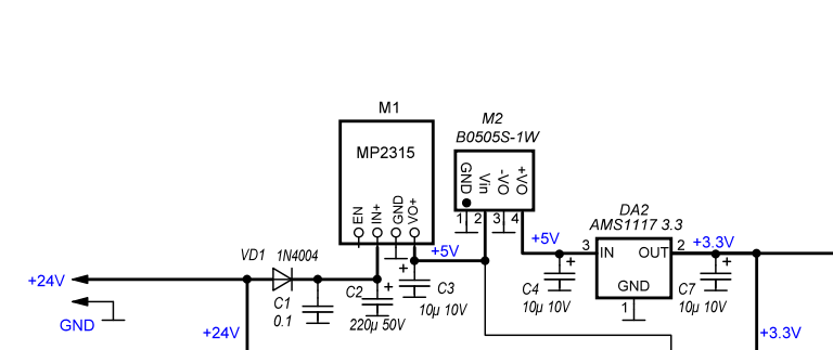

Извиняюсь, я тупанул, нет там я не настраивал. Мне кажется еще от кондеров зависит по линии питания, В схеме 10мкф на 16 и 6 вольт а в файле платы на 47.
Вручную выставил на 7 для ацп на 250 и все равно минимальаня температура у меня 330С

При нестабильных показаниях ищи проблемы в разводке массы.
Еще может быть дело в БП.. Импульсный китайский 24/4а.
Мне очень жаль КРЕНку...бедолага работает от 24 В и без кондера 0.1мкФ
Трансформатор ИБП должен находится подальше от схемы и от проводов питания.

Надо разделить питание, силовую часть запитать от ИИП, цифру и аналог запитать от чистого питания.

Вот схема есть где 24 вольт и с фильтром на 5в. Так же может вместо стабов. использовать схему с переключением на нужное выходное напряжение.
Попробую, но на али много t12 без раздельного питания на stm32 и все работает у них как часы.
Как Вы реализовали раздельное питание? У меня есть лабораторный ИП, но как сделать это автономно?

Кинь "соплю" по короткому пути от GND 24В до минуса ОУ

Земля это важный аспект для стабильной работы ОУ измерителя. Прозвонка здесь ни о чём.
Не игнорируйте этот совет, попробуйте землю продублировать.
При отладке своей паялки основная "битва" у меня была с трассировкой "земли".

Схема чувствительна к разводке массы.
Я как и ДядяВован попехался при сборке одной из своих первых ПС...

Да может быть, я схемы переделывал, но не знал что масса так влияет... Поэтому у меня не работает эта схема и аналого цифровая еще так же себя ведет, но массу я убирал из за своего принтера который плохо печатает, а вот про эту особенность работы Оу не знал.
Спасибо, скорее всего буду плату переделывать, массу верну.
Так может вернуть 78M05 - если особо от него не зависит.
