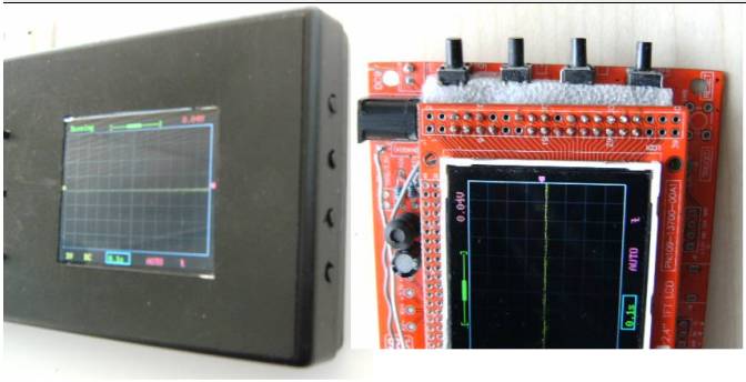

Делаем чуть компактней:
dso138.jpg [29.35 KiB]

отпуск заканчивается, дела под'утомили, решил чуток поиграться
залил прошивку dlo138 v1.0, по железу ничего не менял, вот быстрые впечатления:
- с синхронизацией и правым маркером не разобрался;
- (софтовой поправки линии 0В не нашел) - нашлась;
- прошивка к софту dso138 никакого отношения не имеет, только внешне похожа;
- кнопочное управление менее удобно в сравнении с dso;
- бросил перемычку с С8 на 14ногу - сигнал на оба канала, как и ожидалось рисуется синхронно;
- форма сигнала корректна - таких "фантазий", как у dso нет;
- цифр. каналы не смотрел.
но есть неприятный момент
- у меня на обоих аналоговых каналах линия 0В живет своей жизнью (от аппаратного тракта не зависит), погуливает точек на 5-7, а может отпрыгнуть клетки на 1.5-2.5, прыжки зависят от перемещения правого маркера.
дополню:
- синхронизация работает по правому маркеру, но когда он ниже "луча" на две клетки;
- набор отображаемых каналов фиксирован, переключаются только определенными комплектами;
- нет режима медленных разверток - на всех сначала заполнение буфера потом отрисовка, т.е. к примеру, на 10мс смена экрана раз в секунду.
на ближайшее время пока все.
