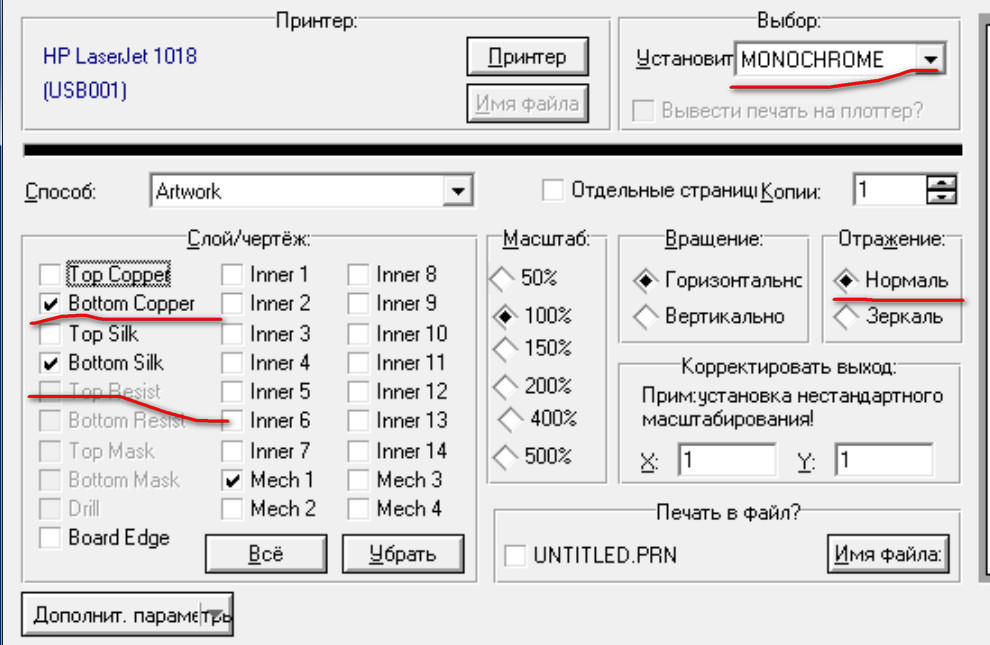

Всем привет, возник такой вопрос, как разделить плату на слои в Протеусе? Это делается через Printer Layout??Нужно что бы примерно получилось это
Да.
При распечатки двухслойной платы для лут в настройках принт. ставим верх(красн.)-зеркально, низ(синий)-нормально.
Типа так.

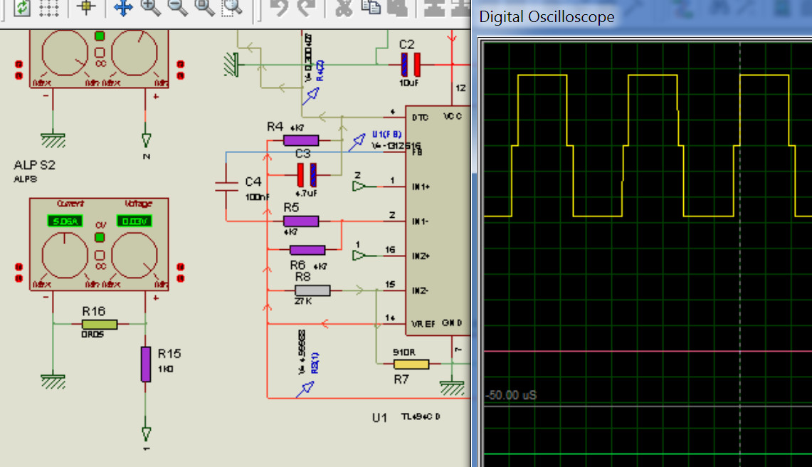

А в Протеусе есть двухканальный генератор импульсов, или два генератора можно засинхронизировать?
 Заголовок сообщения: Re: Proteus: вопросы и ответы
СообщениеДобавлено: Вс июл 14, 2024 10:56:35
Зарегистрирован: Вт ноя 19, 2019 06:10:18
Сообщений: 1228
Задай им обоим одинаковую фазу- вот тебе и синхронизация.
СообщениеДобавлено: Вс июл 14, 2024 11:03:34
Карма: -3
Рейтинг сообщений: 84
Зарегистрирован: Сб янв 19, 2008 23:57:27
Сообщений: 1675
А синхронно у них частоту не изменить же? В смысле одновременно. Где ж это я видел, генератор с плавной регулировкой, похоже, не в Протеусе...
У генераторов импульсов не вижу фазы.
И скважности тоже нет?
СообщениеДобавлено: Вс июл 14, 2024 16:22:40
Зарегистрирован: Чт фев 14, 2013 16:11:01
Сообщений: 120
yor,
Есть такой генератор с двумя синронными выходами противо фазных импульсов.
Файл в версии проты 7.7
Когда запускаете моделирование то открывается сама панель управления генератором. Справа кнопка для выбора любой формы сигнала. Каждая выбранная форма подсвечивается светодиодиками на панели.
Вот только посмотрите двуполярные или однополярные импульсы с выходов. Какие вам нужны.
Ген. имп.rar [7.95 KiB]
2024-07-14_161759.jpg [204.95 KiB]
СообщениеДобавлено: Вс июл 14, 2024 16:52:28
Карма: -3
Сообщений: 1675
Спасибо. А у него скважность 50 можно сделать?
СообщениеДобавлено: Вс июл 14, 2024 17:32:25
Сообщений: 120
yor,
Нет длительность имп. на этом генераторе не регулируется. Только регулировка однополярные к земле или двуполярные от плюса через ноль к минусу. Нижняя правая кнопка на панели управл генератора. Если хотите регулировать длительность ( скважность) то есть другие генераторы одиночные. Там можно длительность ставить. А можете взять например какой то одновибратор типа 74121 и им регулировать длительность как вам надо. Но только на определенном периоде входного сигнала. Или просто RC цепь на лог. элементе и -не
Или еще короче и надежней. Поставьте D- триггер в режим деления на два. Тогда скважность независимо
от частоты входного сигнала будет всегда меандр - то есть рана двум. Но частота на выходах триггера
будет в два раза меньше входной. Но у вас будет два сигнала - один прямой и инверсный. То есть противофазные.

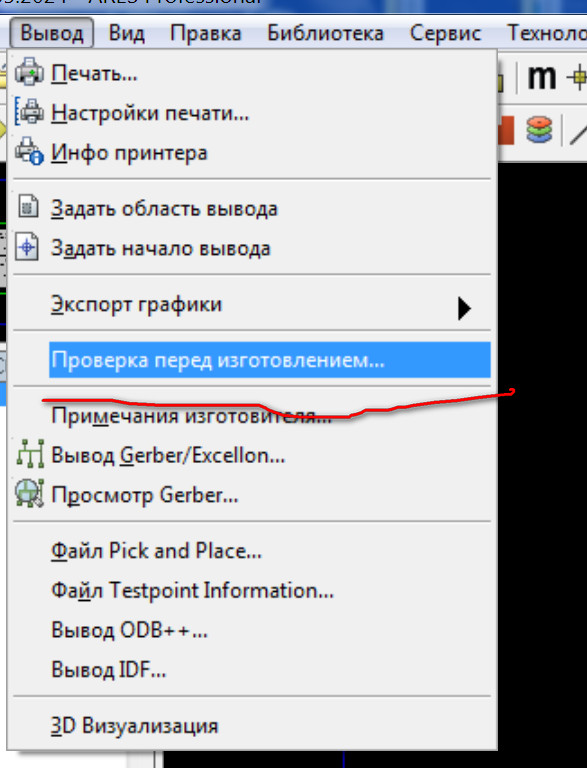

Подскажите при проверке (создании Гербер-файла) выдает ошибку
TEST: Connectivity.
Extra connection: J4:8, PIN:<NONE>
FAIL: Connectivity 1 extras.
For more information, run the connectivity checker.
FAIL: Uncommitted connectivity changes detected.
Click the refresh icon on the CRC Toolbar to commit the changes.
как побороть и что это значит?
СообщениеДобавлено: Пн окт 21, 2024 06:47:52
Карма: 61
Рейтинг сообщений: 311
Сообщений: 12768
Откуда: 26RUS
Так прот тебе русским языком указывает на проблему с выводом (Extra connection: J4:8, PIN:<NONE>).
И плюс к этому просит запустить программу проверки перед изготовлением гербера.
(For more information, run the connectivity checker.)
