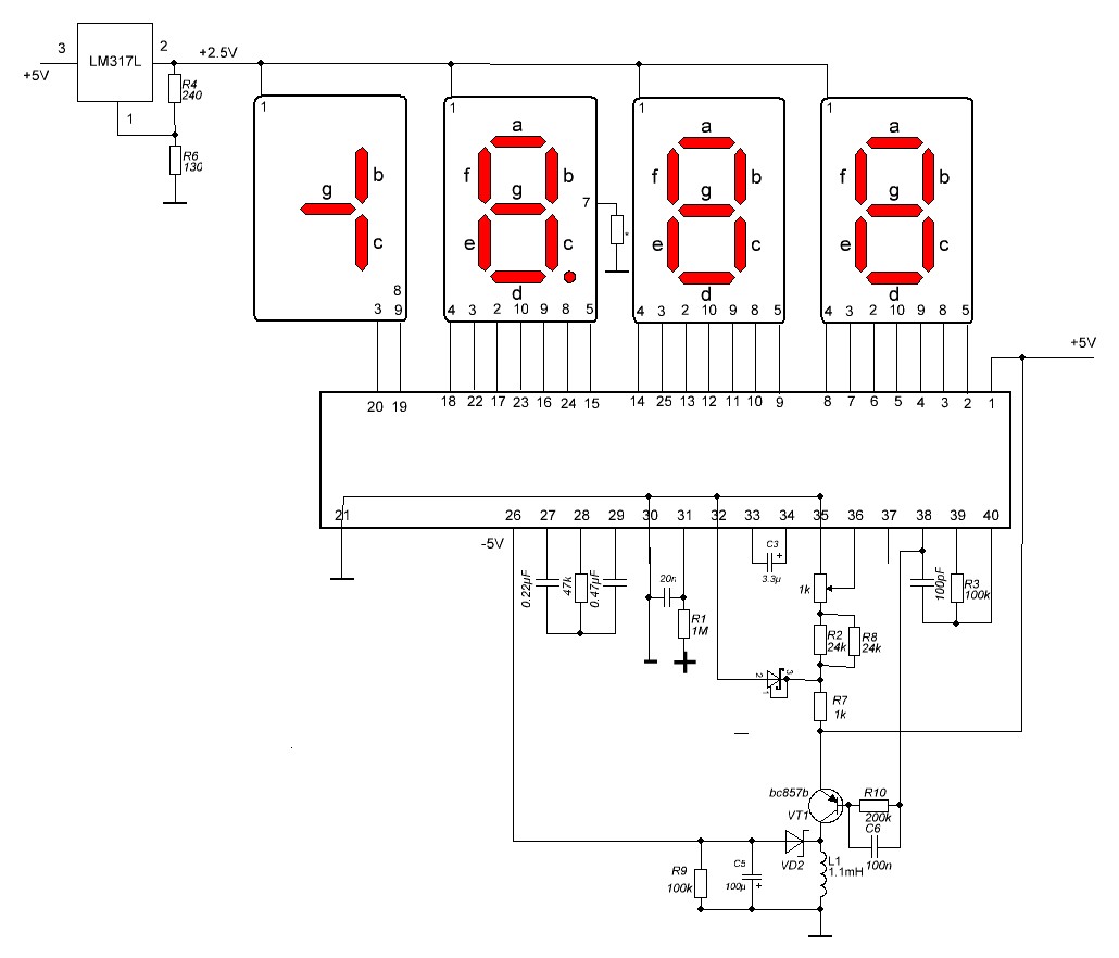

Доброго всем времени суток !
Проверь -5В на 26 ноге. Если оно есть тогда проверь конденсатор на 27 ноге, он должен быть полистирольным.
-5 в проверил, присутствует, конденсатор поставил вот такой
Схему использовал вот эту для пв2, только заместо стабилитрона использовал простой резисторный делитель напряжения как в даташите
Для пв5 схему взял вот такую, возможно не самая удачная, но хочется хотябы получить 000 на экране

Unit1 писал(а):
А вот с 572пв2 ничего не получается, есть такая мысль :idea: у нее выходы на индикатор рассчитаны максимум на 5-8ма тока, а индикатор ( BD-A51DRD) по даташиту просит 30ма, может быть из-за этого в микросхеме проиходит какаянибуть перегрузка и ацп просто не хватает тока ? или по идее ведь мс просто не отдаст на индикатор больше чем может, просто тусклее светиться будет индикатор?
1. У тебя в каждом индикаторе 7*2=14 сегментов. Индикатор потребляет 30мА. Соответственно каждый выход микросхемы на сегмент, нагружен на 30/14 = 2мА. По даташиту напряжение питания индикатора от 1,7В до 2,5В.
Тогда вопрос - каким образом ты ограничиваеш напряжение питания индикатора?
2. 572ПВ2 НЕ ЛЮБИТ монтажа на макетницах. По этому не поленись и сделай нормальную печатную плату с разводкой и без навесных соплей.
Прилагаю схему реально работающую уже не с одним устройством. Правда -5В я сделал на свой лад. В основном остальное работает без проблем.

chern55 писал(а):
Собран амперметр по схеме http://radiokot.ru/lab/analog/41/. Конденсаторы К73-17. С закороченым входом показывает 0,01-0,02.
Почему может такое быть?
Отвечаю сам себе. Если закоротить вход прямо на плате амперметра, то всё нормально, показания 0,00. А вот если вход измерителя подключить к корпусу БП, то в младшем разряде появляется единица. Видимо, есть импульсная помеха, буду искать.
Запитай измеритель от отдельного блока питания. Собрал подобных схем с десяток 572ПВ2 и пятиразрядная ICL7135. Не любят они измерять сами себя т.е когда цепи измерения и питания общие. Идеальный вариант отдельная обмотка для питания измерителя.
а корпус будет общий у амперметра/вольтметра и БП, который обмеряем?
 Заголовок сообщения: Re: Микросхемы АЦП 572ПВ2 и 572ПВ5
СообщениеДобавлено: Вт фев 25, 2014 00:03:14
Зарегистрирован: Чт июн 10, 2010 10:46:01
Сообщений: 39
Корпуса пусть общие. А + питания раздельный.
базовою печатку брал отсюда:
чтоб на одной платке одностороннего фольгинированного текстолита уместилась 572пв2 и индикаторы
http://radio-hobby.org/modules/news/art ... toryid=745
модернизированная печатка во вложении. Питания +5в, -5в , +2,3В для индикаторов заводятся отдельно.
