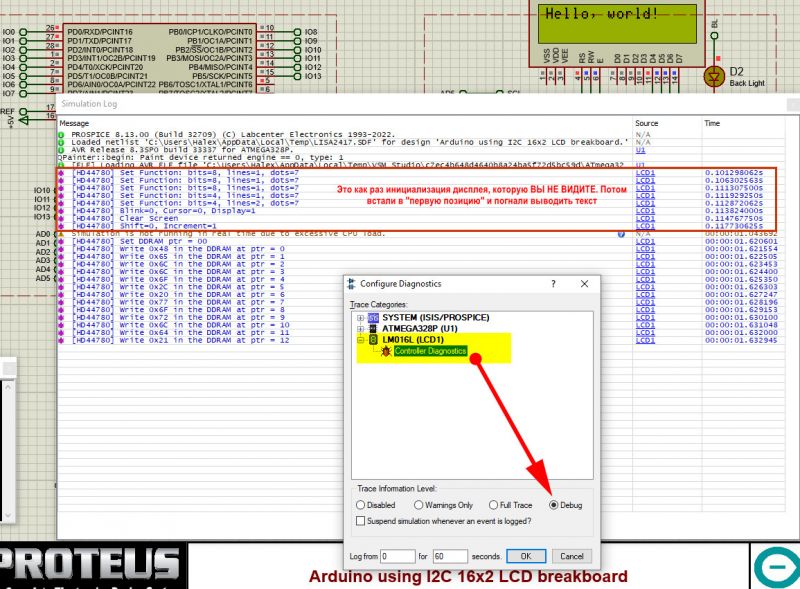

Кстати - пришлось заодно и подобие логического анализатора в Протеусе нарисовать.
И подсоединить его куда надо? А что,есть такие потоки данных виртуальных схем,которые
по другому не отслеживаются ?
1/ Сколько угодно. Именно для этого и придумывают библиотеки. Для ленивых - облегчение, для слишком любопытных - черный ящик (т.н. инкапсуляция). Это еще что. В Ардуино ИДЕ библы в текстовом виде еще понять можно. В Винде библы вообще в скомпилированном бинарном виде, т.н. деэлэлки (имяфайла.dll).
2/ Когда МК управляет например LCD модулем - Вы же не видите какие байты он гонит в LCD помимо Вашего текста (например служебные). Вот для этого и нужен Логический Анализатор.
Всё мы видим, это Вы не видите... Включите для LCD "отлов сиреневых тараканов" и не надо городить никаких зоо-Логических анализаторов, тем более, что в инструментарии Протеуса он и готовый есть, просто пользоваться надо уметь.
