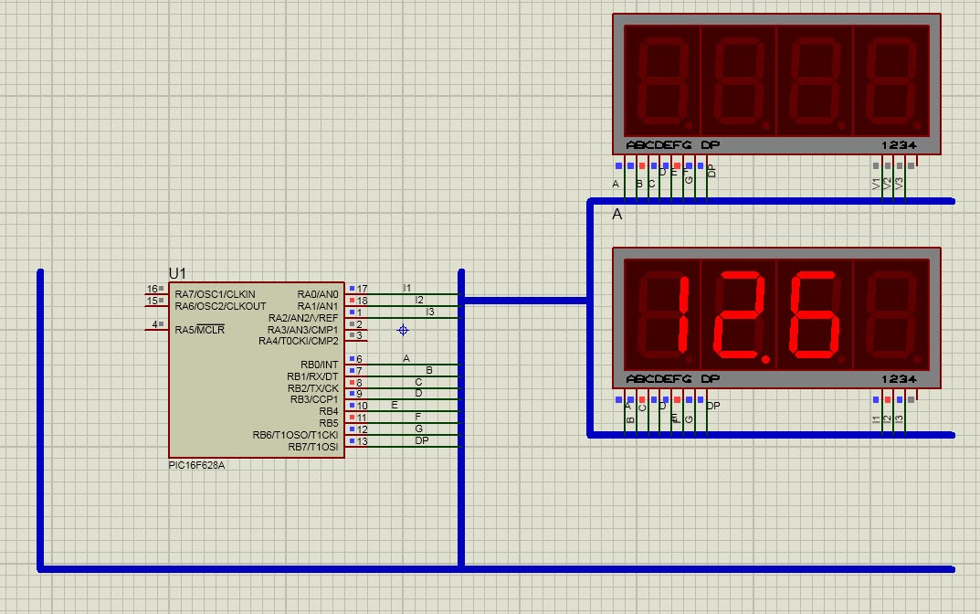

ALViktor, в Вашей схеме с шинах (bus wire) симуляция нормальная.
Для пробы: MK заменил на 16F628А (для моего кода из старого проекта) и дал названия провода как в схеме. (И с 16F690 собирался попробовать, нет проблем, но мое управление привязано к LED-сегментам в одном порту PIC-a и требует дополнительного изменения кода).
16f628.jpg [157.49 KiB]

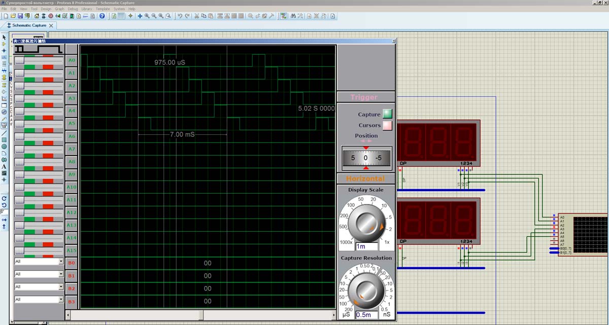

Мысли в письменной форме :):
- почему MCLR подключен к GND?
- какова функция RA0, RA3 и RC3 к GND?
- по прерыванию по таймеру ли цифры загораются?
- с какой частотой обновляется индикатор? (сам нашел ответ, см. pr.jpg)
pr.jpg [155.98 KiB]
Проблема не в шинах (bus wire)(см. sh.jpg).
sh.jpg [182.16 KiB]

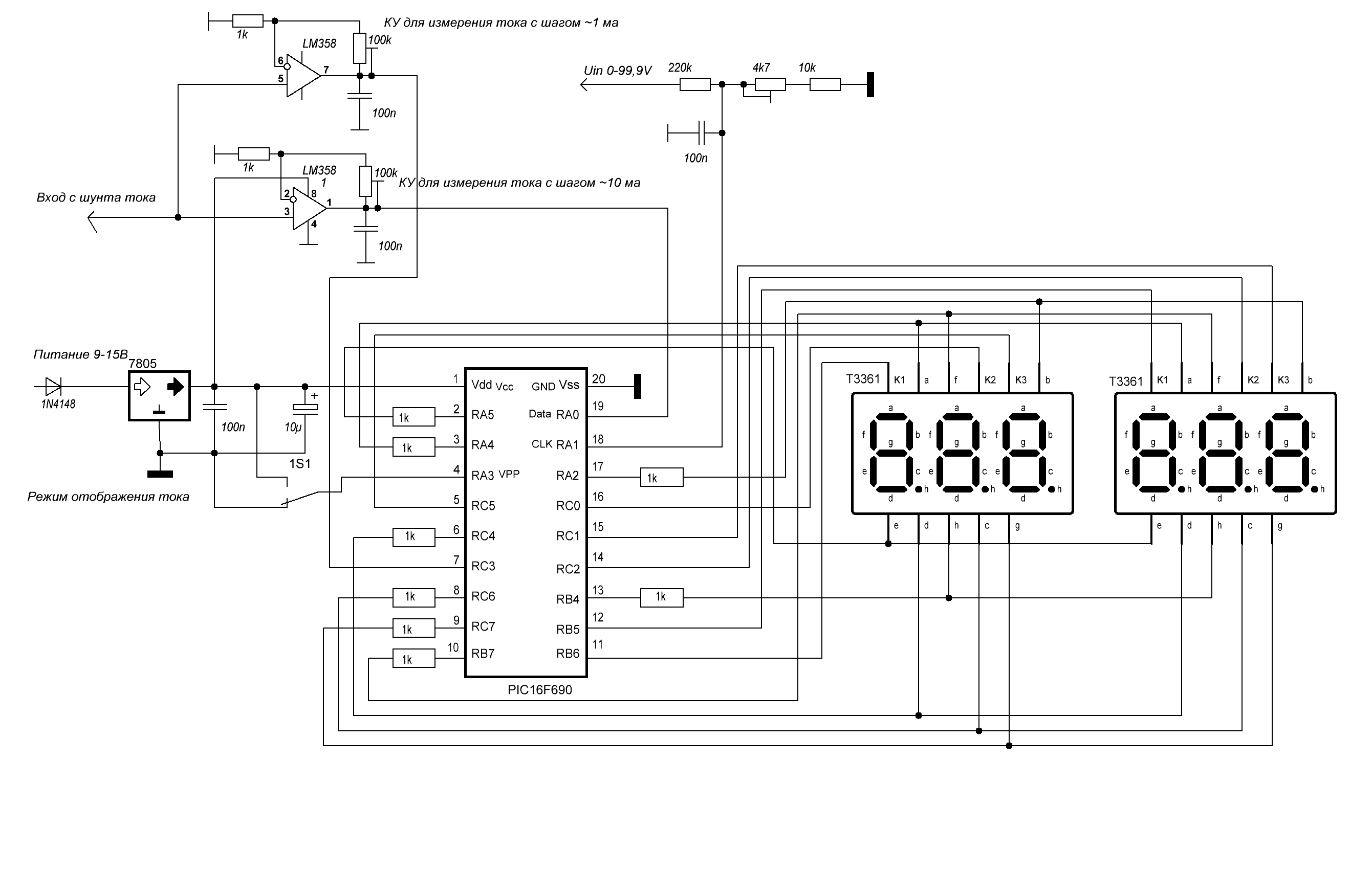

Это не я программу писал. Это суперпростой вольтметр от Эди. Схема спаяна в железе, все работает.
Просто хотел смоделировать и посмотреть как диапазон перестраивается
По шагово цифры нормально выводятся.
Добавлено after 9 minutes 34 seconds:
там 2 входа на землю, это измерение тока. ; 4 вывод выбор алгоритма расчета тока, либо на минус либо на плюс
