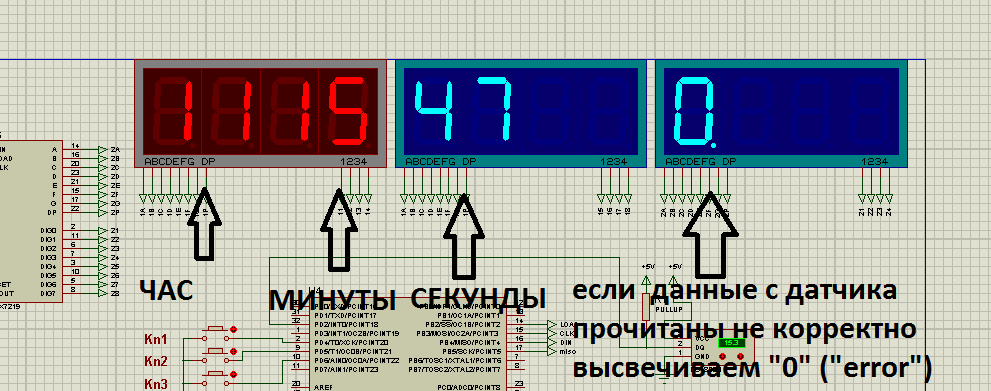

Здравствуйте, прошу помощи.
решил сделать на кухню часы с температурой, накидал скеч.

в железе проверить нет возможности пока, детальки едут из Китая ...
нарисовал в протеусе и ... три дня :?
и вот тут затык . протеус никак не хочет отображать температуру хотя в ардуиновской программе выводиться
да я менял библиотеки, ножки атмеги328 (ардуины) и никак не разберусь... почему в ардуиновском пороге выводится темпера,
а в потеусе выводится "0" (если данные с датчика прочитаны не корректно высвечиваем "0" ("error")) как будто датчик не подключен!
большая просьба, написать какой нибуть код и проверте в моем протеусе выводится температура?
или подскажите, что не так я нарисовал в протеусе? а может температура и в железе выводиться не будет ? :facepalm:
chasy_atmega328_ds3132_ds18B20_max7912.rar [24.7 KiB]
библиотеки.rar [405.19 KiB]

Я бы поэкспериментировал со свойствами подтягивающего резистора на линии датчика (digital/analog). В своё время тоже в каком-то из этих режимов у меня не работало.
Вы имеете ввиду это
СпойлерПлата Arduino Nano имеет 14 цифровых контактов, которые помечаются буквой D (цифровой, digital). Контакты используются как входы и выходы, у каждого имеется подтягивающий резистор. Аналоговые пины обозначаются буквой А и используются как входы. У них отсутствую подтягивающие резисторы, они измеряют поданное на них напряжение и возвращают значение при помощи функции analogRead().
я выше писал :tea: пробовал подключить к А0, А1 (У них отсутствую подтягивающие резисторы)
пробовал подключить к D2, D1 (у каждого имеется подтягивающий резистор)
результат :cry:

1. это мне не подходит
2. мне нужно три экрана показывающие время, температуру за окном, температуру в кухне
3. под все свои хотелки я в состоянии написать скеч сам
у вас прошу помощи разобраться с протеусом пока не приехали из китая комплектующие, почему он не показывает температуру
