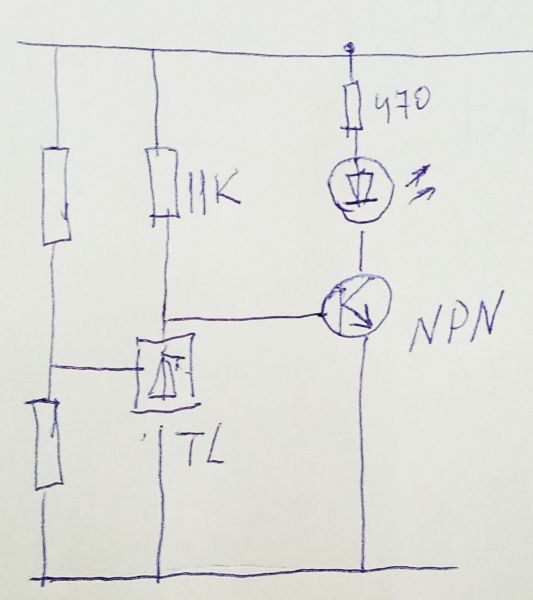

"Murka" Думаю шо если добавить туда транзистор который управляется от TL и управляет светодиодом то всё будет хорошо.[
Такая с добавлением NPN . R3 подбирался и энтузиаст вышел на 11К. Только я как малопонимающий не понимаю почему светодиод в схеме не над транзистором?
Потому, что, транзистор здесь "трудится" ЭМИТТЕРНЫМ ПОВТОРИТЕЛЕМ, и поставлен для того, чтобы "открытая" TL431 не сажале на себе ток через резистор ~ 500 Ом, а "сажала" ток через резистор 11 кОм.. В общем- для уменьшения тока, потребляемого схемой.
Да, ещё- 1 кОм последовательно со светодиодом для напряжения 3 вольта- ЭТО ОЧЕНЬ МНОГО! Там 100 Ом, ну, или, что- то того же порядка надо ставить..

Растолкую по своему кая я понимаю : Отрицательный от ТЛки преобладает над + через 11к и транзистор NPN закрыт. При достижении порога срабатывания отрицательный пропадает и через 11К на базу транзистора поступает плюс и открывает его. Транзистор проводит минус и на расположенный светодиод сверху по схеме зажигает его. ???
Почему он снизу?

Это попытка сделать индикатор с минимумом деталей,
Тю, возьми триггер шмитта в sot23-5 и не мучься, делитель на входе 2-3 резистора и токоограничение для светодиода 1 резистор.
Добавлено after 2 minutes 50 seconds:
юрай, Да там без разницы снизу или сверху, хотя нет разница в инверсии неинверсии входного сигнала, на своём рисунке килоом 100 в базу транзистора поставь и должно работать.
Добавлено after 6 minutes 54 seconds:
Может я не совсем понял идею индикатора, если это индикатор питания то это как раз оптимальный вариант.

Ещё раз!!
Вот в ЭТОЙ схеме:
транзистор включён ЭМИТТЕРНЫМ ПОВТОРИТЕЛЕМ (усилитель тока), что это такое - почитайте, ну, хотя бы вот:
https://www.ruselectronic.com/emitterniy-povtoritel/
А вот в этой схеме:
транзистор работает как КЛЮЧ (схема с "общим эмиттером", усилитель по напряжению),
А, вот тут есть про схемы включения транзисторов- http://radiocon-net.narod.ru/page16.htm
Но, ВАША схема неработоспособна с самого начала- на "открытом" выходе (катоде) TL431 напряжение не будет меньше 2~2,5 вольта, то есть, транзистор всё равно останется открытым, не зависимо от состояния напряжений на входе TL431..
Чтобы ВАША схема заработала, её нужно "допилить"-
Возможно, "в жизни" понадобится не один, а два диода.. :dont_know: Ну, ещё можно добавить резистор с базы транзистора на эмиттер..

Спасибо за терпение и за допилинг . Но если тут всё правильно то соберу так ведь по проще чем допиленная вами
Дополнил . Собрал . Настраивается отлично. Конечно номиналы резисторов все другие . Транзистор другой. Пока прогрел хорошенько феном этот макет и уплыла всего на 0,005 вольта раньше чем настроил при +22 . Даже странно. Сейчас закинул макет за окном но там всего +5. Буду держать кулаки. Ведь весь головняк небыл в том что не настраивалось а что убегало даже при пару градусов туда-сюда от тех +22 при которых производилась настройка. Дополню Сюда
viewtopic.php?f=11&t=180613&start=20
87e961f9c0fdaa96b88ce6e2d04461dc.jpg [23.52 KiB]
