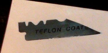

просовываем под корпус тонкую пластинку (я из безопасных лезвий их делаю можно просто ножницами подрезать-только осторожно-ГЛАЗА!!) по ширине чуть уже чем корпус-по длине длинеее чем корпус-так чтоб удобно было
затем паяльником(НЕ ПЕРЕГРЕЙТЕ!!) с шириной лезвия чтоб на все боковые хватало-сразу греем ножки с одной стороны и выдвигаем под отпаиваемые ножки наш кусочек лезвия-оно проходит между ножками и платой--ВУАЛЯ!! все ножки с одной стороны отпаяны
