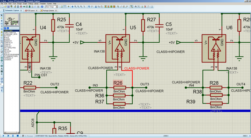

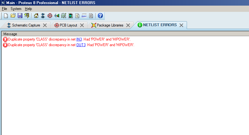

Всем добрый день!
Подскажите, пожалуйста, как можно разделить Net Class на одной цепи.
Задача простая - цепь токового шунта и цепь измерителя тока INA138 имеют разный класс и плюс правила разводки свои для каждого класса. Шунт - HiPower, цепи к измерителю Power. Proteus естественно ругается на это:
Смысл в том, что токовые силовые цепи - на нижнем слое платы, а вся обвязка, процессор и пр - на верхнем.
Как разделить эти классы на одной цепи?
Спасибо!
