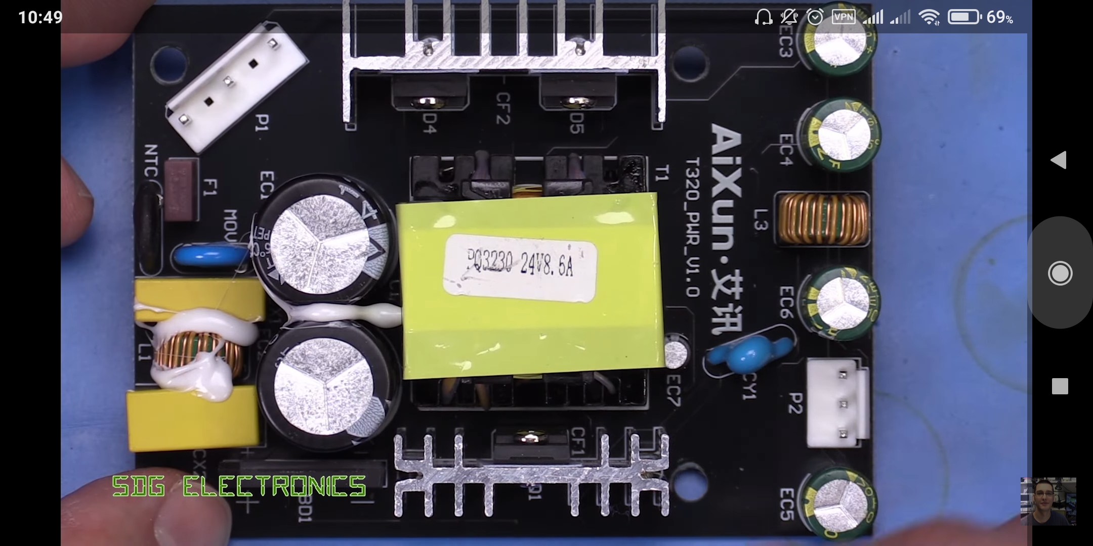

GDN , на своих жалах померял сопротивление- всё уложились в диапазоне 2.15.....2.28 ом, измерения проводил НВ-17.ИМНО 3 ома многовато, в каком магазине приобретались жала ?
Греются такие жала AiXun(3.2Ом) дольше на пару секунд чем китайские с сопротивлением 2.6 Ом.
После просмотра этого видео:
Думаю они специально так стали делать для своих и не только дешёвых ПС
Вот блок питания из этого видео:

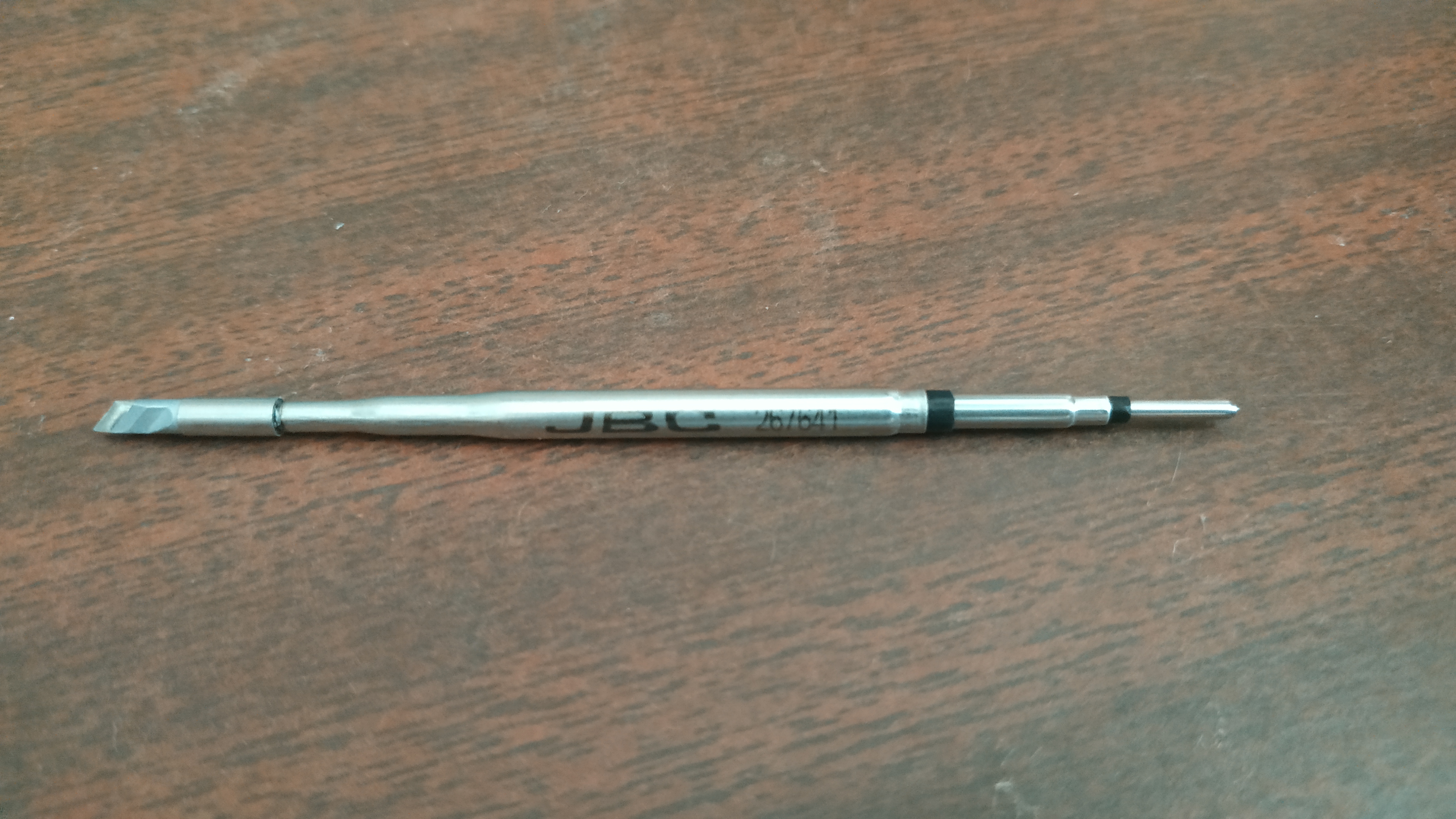

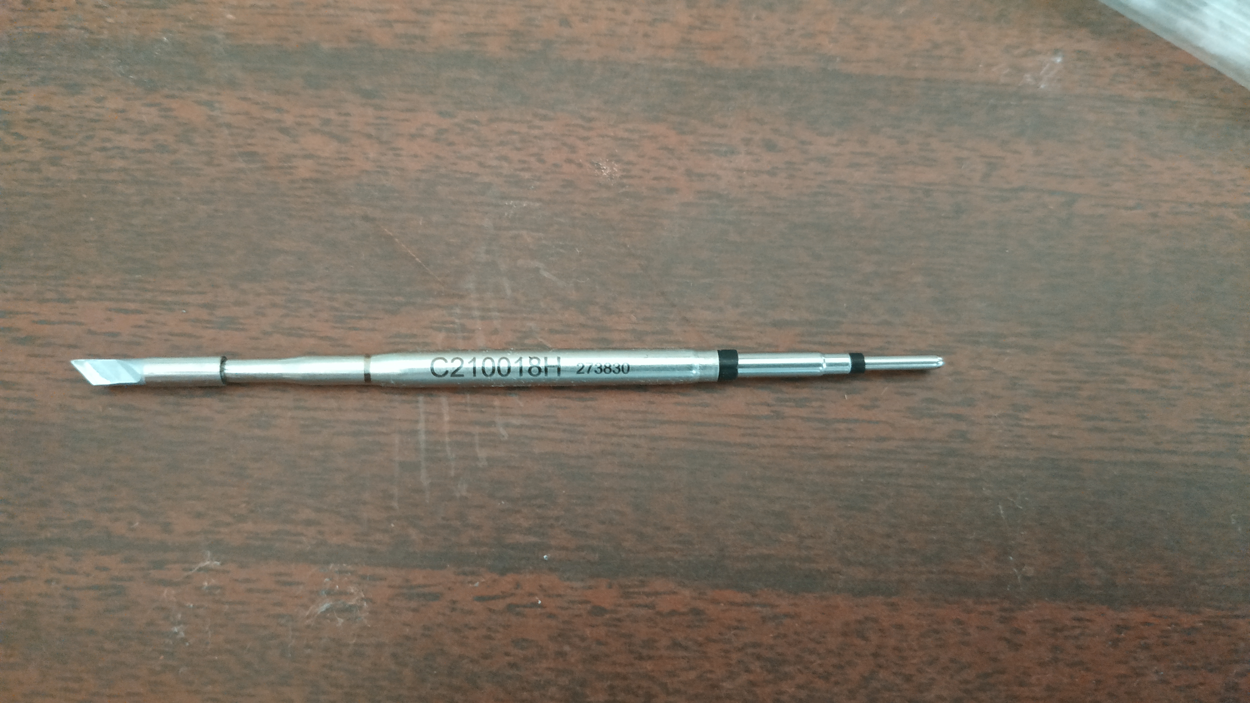

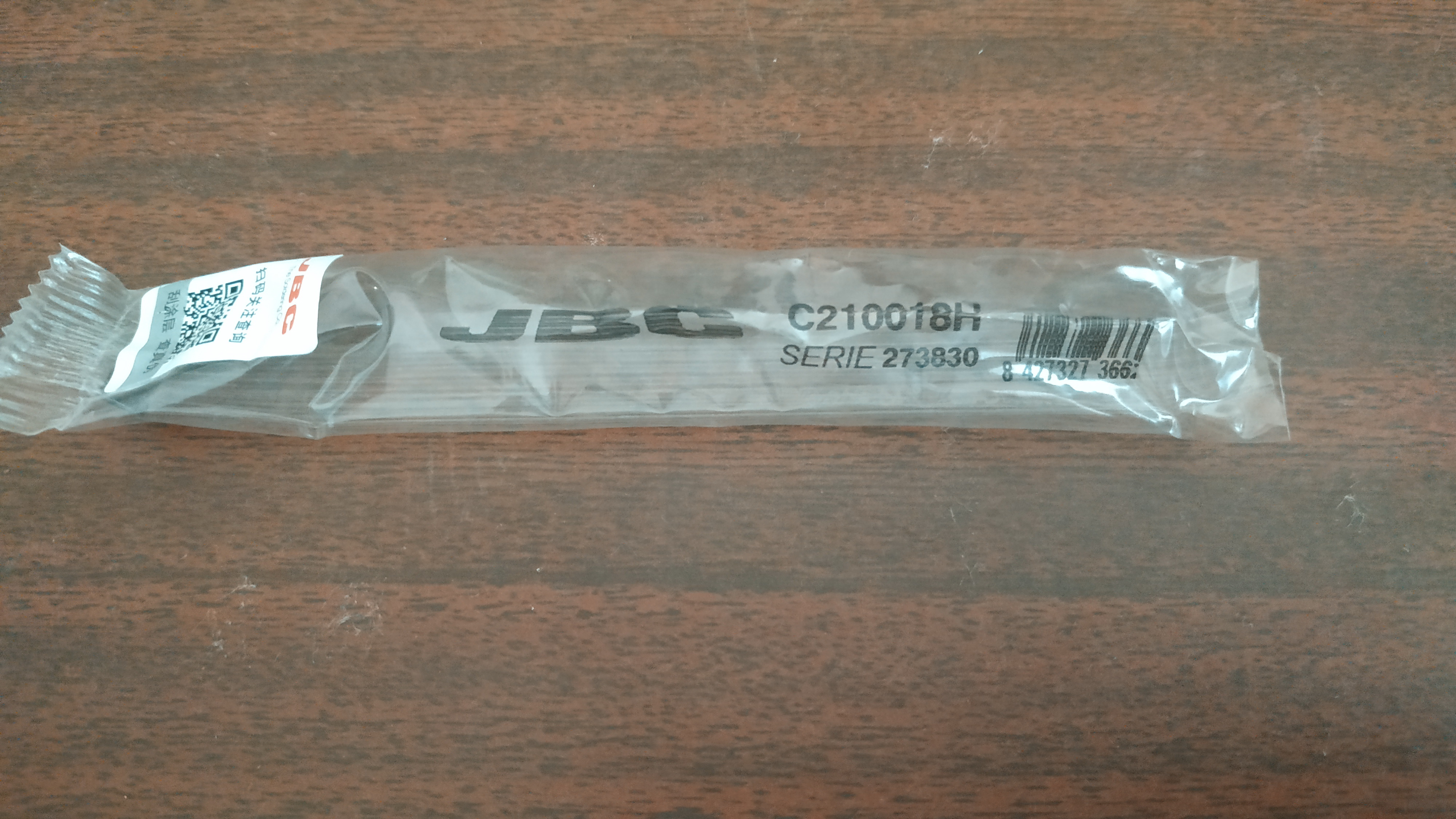

Тут заказал еще одно китайское от OSS
Вот что пришло(как мог сфоткал на свой древний тапок):
Вот и думаю это они так обурели, или это оригинал и мне выпал сектор приз? :dont_know:

Вам несказано повезло. И да - Вас обманули, это не мексиканский тушкан, это шанхайский барс. Судя по упаковке и маркировки это оригинальный оригинал для Китая ,буква H в конце маркировки.

Ладно, посмотрим как этот JBC будет работать.
Я в них не эксперт :)

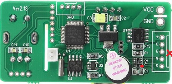

Есть 2 станции первая такая https://github.com/deividAlfa/stm32_sol ... r_v2_1.jpg стояла китайская прошивка с поддержкой c245, переделывал года 3 назад . Работала с 3 проводной ручкой c245 нормально .Залил прошивку от девида ,показывает NTC знач низ. Как включить ручку?
Вот так была включена на старой прошивке.Разорвана дорожка и центральный контакт жала к резистору.
Залито KSGER_v2_OLED.zip
ps. Так эта заработала, в меню был выключен ntc . Вопрос автору ,это нормально для первой загрузки выключенный ntc?
Внешнюю температуру почему то показывает 52град.

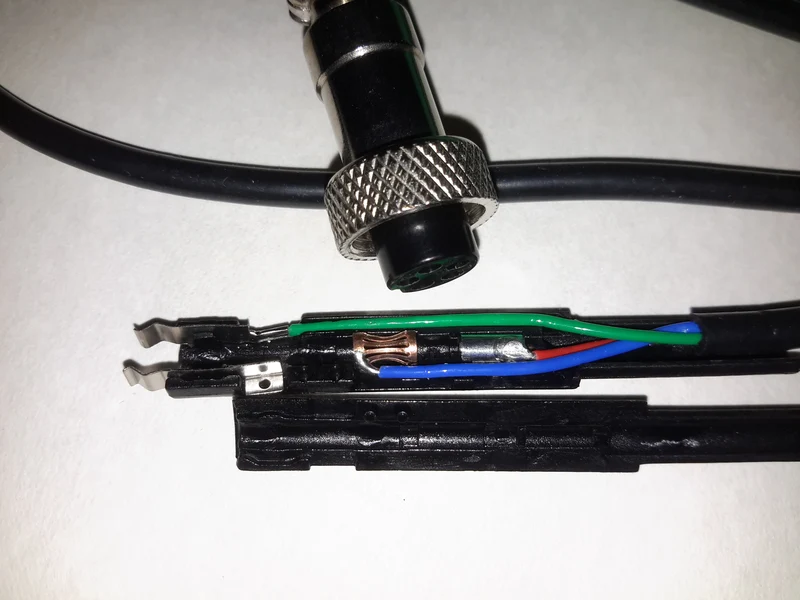

Вторая станция такая https://github.com/deividAlfa/stm32_sol ... r_v3_2.jpg работает на T12 ,собственно тоже сходу не получилось подключить 3-х проводную ручку c245 под прошивкой девида. Как подключить ручку на эту плату.Залито KSGER_v3_OLED.zip
Ручка такая https://ae01.alicdn.com/A306424e716d848 ... jpeg_.webp
