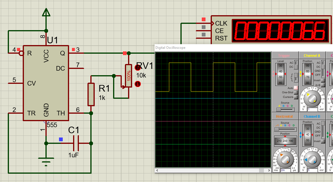

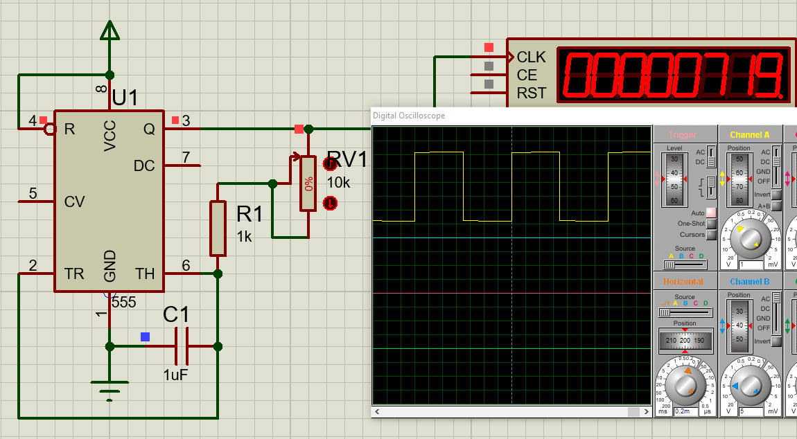

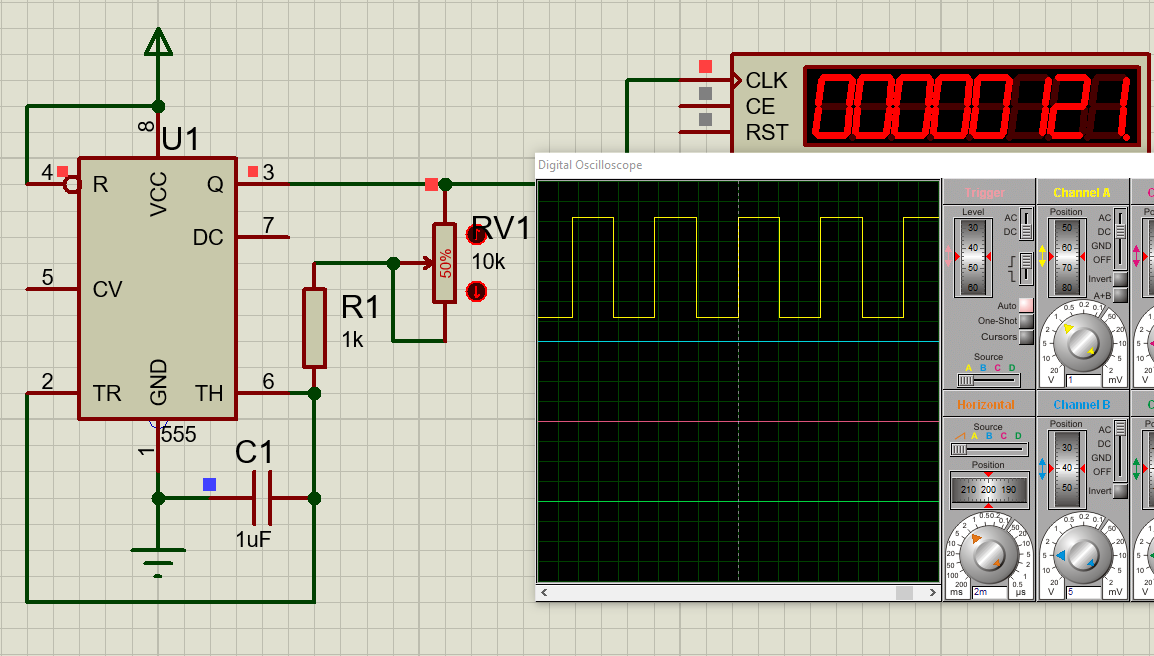

AlexS4 писал(а):
да, если с выхода через 1 резистор заряжать/разряжать конденсатор (не используя дисчардж ногу) и выход не перегружен то у cmos должен быть оч точный меандр, определяемый только точностью встроенного опорного источника 1/3,2/3 Vcc и асимметрией выходного полумоста.
555 66 Гц.PNG [123.43 KiB]
555 121 Гц.PNG [126.71 KiB]
555 719 Гц.PNG [122.68 KiB]
зы.. В качестве "выхода" можно использовать вывод 7 таймера, "подтянув" его к питанию резистором.

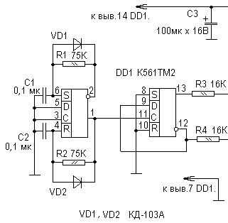

Lahme, если ты про мультивибратор на R-S триггере то непроблема же одним плечем регулировать частоту а во 2м плече резистор сделать минимальным и не менять
(на оч короткий импульс с регулируемой паузой, чим ) а на 2м D-триггере - собрать :2 , и на его выходе уже будет всегда идеальный меандр.
R1 переменник 100k..1M (+1k постоянный последовательно) , R2=1k (или наоборот, безразницы)
а идеальные меандры в противофазах - на концах R3,R4

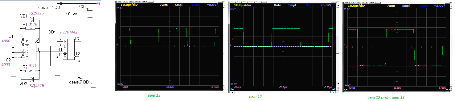

Lahme писал(а):
вроде бы по заднему
....по верхнему....(((.....или смотря с какой стороны смотреть....

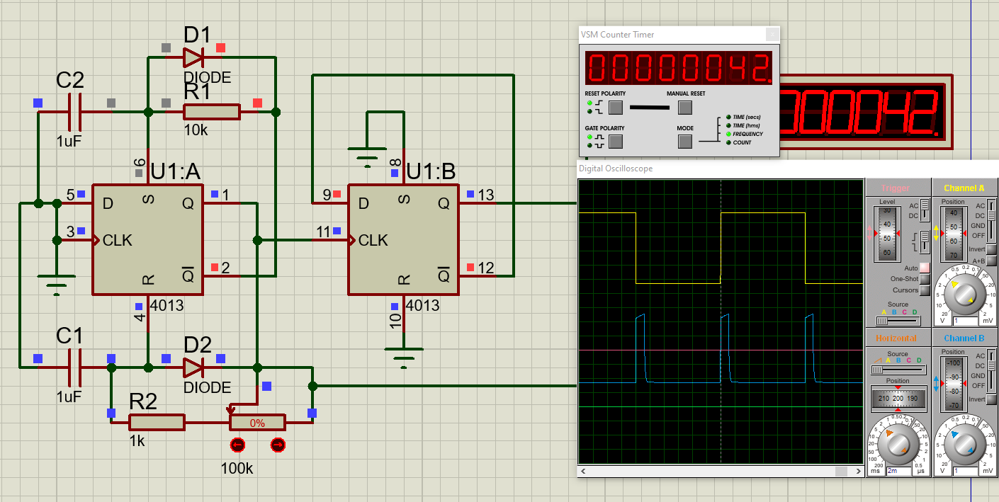

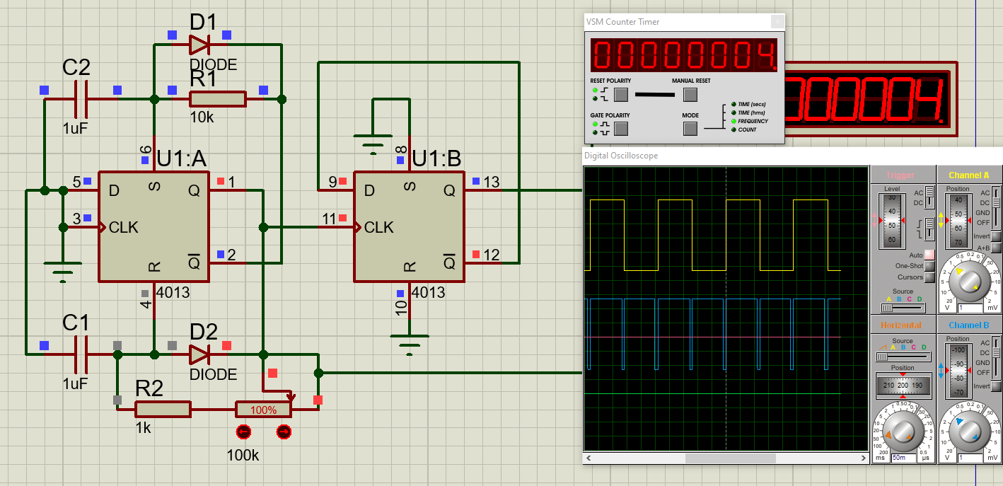

Вот в этой схеме:
для изменения частоты генерации, совершенно не обязательно применять сдвоенный резистор, достаточно менять сопротивление одного резистора-
СпойлерЧастота 4 Гц:
RC генератор 561ТМ2- 4 Гц.PNG [156.16 KiB]
Частота 42 Гц:
RC генератор 561ТМ2- 42 Гц.PNG [153.98 KiB]

Пожалуй сделаю на триггере. К176ТМ2 аж 1982 года выпуска. Защитные диоды есть , 7-14 звонится как диод.
Попробовал с разными C и R , нормально. Поставлю последовательно с 5.1 к переменный на 150к. Емкости по 680 пФ будут. Сильно мелкую емкость не хочу, хотя проверял, и с 270 пФ работало.
PS 4000 пФ - это не номинал, это "4700" измеренные LCR
