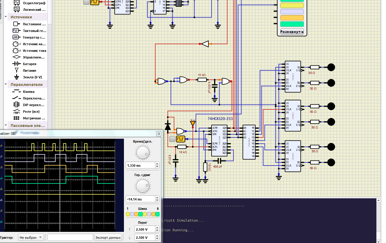

Добрый день! Кто подскажет начинающему радиогубителю, что это за иголки на 2м, и 4м выходе дешифратора?
На другом рисунке первая эпюра, импульсы на входе счетчика, три остальных, выход счетчика, вход дешифратора.
Безымянный.png [135.81 KiB]

Nranddek писал(а):
https://radiokot.ru/forum/viewtopic.php?f=2&t=194577
Я видел эту тему. Но эта схема из радио, рабочая, к тому же в симуляторе нет никаких наводок и помех.
 Заголовок сообщения: Re: Мелкие вопросы по цифровой технике.
СообщениеДобавлено: Ср сен 03, 2025 18:39:00
Рейтинг сообщений: -5
Зарегистрирован: Сб авг 09, 2025 22:08:28
Сообщений: 598
видели или читали? Речь там вовсе не про наводки и помехи, а про синхронность и асинхронность. У Вас два генератора, уверены, что между ними нет расхождения?

Не все читал, мельком :)) Но я понял о чем речь, да, действительно, у меня несколько проектов разных схем в симулиде, и те схемы где перед дешифратором стоит регистр, или счетчик с предустоновкой, то на выходе дешифратора все четко. Но есть одна еще схема схожа с этой, есть проект в симулиде, и протеусе.В симулиде тоже после дешифратора через раз иголки, и эта же схема в протеусе там все чисто без иголок.Ради интереса в протеусе просимулирую данную схему.По поводу генераторов, где два? Если в дешифраторе, то там один, и одновибратор. если в шифраторе, то в нем 12 кгц, а в дешифраторе 3 кгц.В дешифраторе генератор используется в качестве формирователя сигнала возврата. Это не я придумал, это так в схеме :)

Tы ставиш 74НС... в 10 раз быстрее 164. Может и в орг. схеме появились бы эти выбросы но медленность ИС "давить" их. Или разработчик не счел нужно паказывать их.
Если тебе нужно "подавить" их то используй RC цепь R-2-10K, C-10-47pF. R с выхода на вход, С на землю со стороны входа. выход дешфратора и вход D триггера.
Если нужна работающая схема то здесь видел схемы на одном МК. тема "Радио управление - делаем сами" - по памяти ..... Если интересно - поищу.

RX24, иголки на дешифраторе подключенном к асинхронно переключаемым выходам - конечно могут быть!
более того они могут быть на некоторых дешифраторах и при синхронном переключении входов (из-за нормальной асимметрии схемы дешифратора и "геометрических" задержек)
это известный феномен называемый гонками (races).
тоже самое касается счетчиков-дешифраторов с кодом джонсона внутри (4017 итп). тут пару лет назад обсуждали проблему ненадежной работы переключаемого счетчика импульсов на 3х таких счетчиках
если бескомпромиссно бороться с такими иголками, то на выходе дешифратора надо ставить триггерный регистр на полную разрядность выходов, загружаемый например по фронту противоположному тому по которому считает счетчик или импульсом c запасом не пересекающим иголки.
Спойлер...ну или RC интегрирующие цепочки на все выходы, если плевать что фронты завалятся и разьедутся на разные и вобщем нестабильные времена ))
есть конечно менее радикальные способы, но они обычно либо используют особенности конкретных чипов а иногда и конкретной трассировки схемы, либо не гарантируют полное отсутствие иголок.
а вообще эти иголки редко кого беспокоят, если эти выходы не используются для синхронизации триггеров (напр подаются на счетный вход, как было в вышеупомянутой схеме на 4017) тогда, имеет смысл защищать только такие входы (если их меньше чем выходов)

diplodok Не совсем понял куда ставить rc цепь? Там все завязано на входах R если что то менять, работа нарушится. RC цепи которые есть, я уже подобрал,что бы схема заработала, но если играть с номиналами иголки не уходят.
AlexS4 В том то и дело что выходы дешифратора идут на синхронизирующие входы триггеров в данной схеме.Иголки на 2 и 4 выходе, поэтому схема толком не работает, точнее на втором и четвертом канале светодиод еле светится, то есть на этих каналах не постоянное напряжение а импульсы, в так иголок, и соответственно включение четвертого и шестого канала, зажигаются и 2, 4 каналы, из за иголок. так бы я на них и внимания не обратил, просто стал разбираться из за подработки каналов.
Добавлено after 1 hour 13 minutes 28 seconds:
Все! в общем между счетчиком и дешифратором поставил паралельный регистр, после этого все иголки пропали. Но сместились каналы, то есть включаешь первый а включается второй и тд. Вышел из положения так, в шифраторе в мультиплексоре последние 2 вывода не задействованы,по схеме посажены на корпус, освободил один, и завел его на кнопку,это и будет последний 6 канал, то есть первый по 6 канал на шифраторе нажимаются теперь кнопки со 2 по 7 но это не суть важно, главное теперь работает все правильно :)) Вот так получилось.

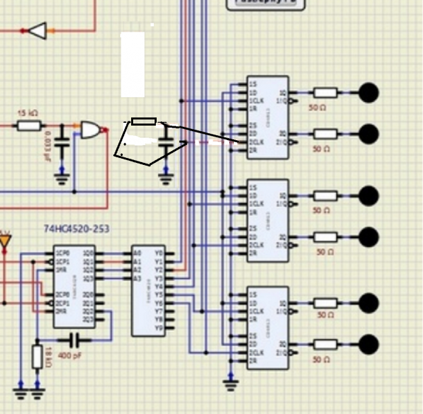

222.jpg [175.21 KiB]
Вот здесь - Кодер и декодер на PIC16F628A 8 команд - посмотри

diplodok Понял, спасибо! Я уже решил проблему, писал выше , но ради интереса, попробую, и приму себе на вооружение и этот метод.Кстати, была еще одна схема где используется дешифратор в шифраторе, там rs триггер переходил в режим генерации и схема работала некорректно, вот я и подумал а не причина ли в этом же, глянул сигналы там вообще куча иголок. так же поставил регистр как в этой схеме и все заработало.По поводу схемы, на пике, спасибо, но я очень редко что ваяю, на шестом десятке уже глаза не те, даже в дип возникают проблемы.У меня бзик сейчас, изучать цифровые схемы. Листаю журналы, попадается интересная схема и я ее "паяю" мышкой :)) коль в железе стало проблематично, так сказать для закрепления материала...)
п.с. Попробовал вариант с RC цепями, прекрасно работает! Спасибо, взял и этот вариант на вооружение. Правда заработало с 0.1 мкф и 1 ком но это не суть важно, главное рабочий вариант.Вот что получилось
Безымянный.jpg [179.33 KiB]
