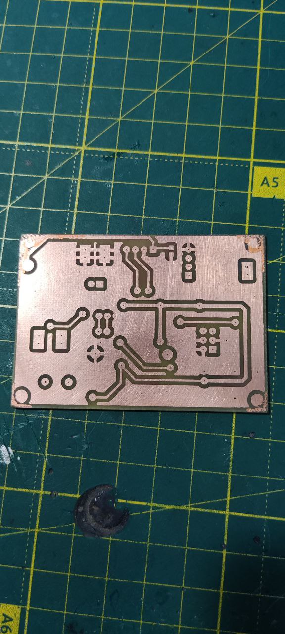

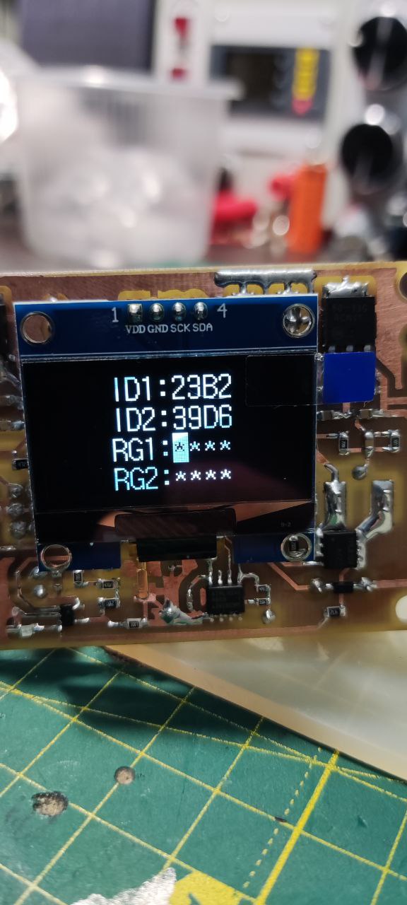

Доброго времени. Разработал свою печатку по схеме STM32_T12_2.1S. Дисплей 1.3 SH1106. Прошивка T12_v.2.1S_OLED1.3. картинка появилась на дисплее. По питанию взял две LP2950CDT-3.3, одна на питание контроллера и памяти. вторая на дисплей и бузер. Нужен код активации для дальнейшей проверки работоспособности. ID1: 23B2 ID2: 39D6

Добрый день. Сгенерируйте пожалуйста ключ. на T12 - ID1: 23B2 ID2: 39D6

Здравствуйте,
Denis_Odessa вот код
ID1: 23B2
ID2: 39D6
RG1: 1272
RG2: 0DB8

Добрый день. огромное спасибо, ключ подошёл.
