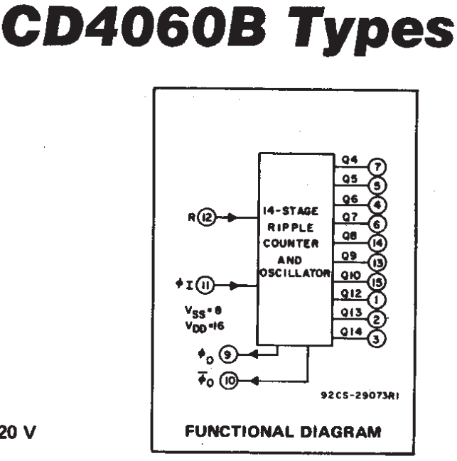

Всем привет. Подскажите пожалуйста точные коэффициенты деления CD4060. В инете кто в лес, кто по дрова - то младший разряд делит на 16, то отсутствует вывод с делением 1024. Точно знаю, что начинает делить с 8 (7пин), имеет 10 выводов, максимальный коэффициент деления вроде должен быть 4096 (исходя из 2^3...2^12), но пишут, что максимальный коэффициент 2^13. Тогда не хватает одного вывода. Даташит ясности не дал.
 Заголовок сообщения: Re: Мелкие вопросы по цифровой технике.
СообщениеДобавлено: Сб апр 26, 2025 22:09:55
Сообщений: 700
https://static.chipdip.ru/lib/772/DOC059772661.pdf согласно этому даташиту, отсутствуют выводы Q1, Q2, Q3, Q11. Есть Q4 - Q10, Q12 - Q14. Что же не ясного?

Q11 нет. пропустил, спасибо.

Осталось понять, на сколько делит один триггер, и насколько поделится после 14 триггеров. Q14 - это выход именно 14-го триггера, а не n-1

Ну вот. По даташиту 7 пин делит на 16 (4 триггер), а 14 триггер должен дать деление на 16384. Протеус показывает 7 пин деление на 8. Наверно воткну в макетку и буду кнопкой отсчитывать.

Любопытно. Значит, первый триггер не делит на 2, остальные делят, и даташиты врут? А если посмотреть по спаду сигнала?
и ещё хитрый вопрос: а если считать не один раз, а именно частоту, то есть, периодичность повторения сигнала?

какой-то тык у вас неправильный....каждый триггер из 14-и делит на 2....2-4-8-16 (7-я нога)
Вот пример - генератор по осциллу (9-я) - период 35 мс, 7-я - ~500 мс (по арифметике - 560, но С1-94 у меня так показывает), след. разряд 5-я нога - 53 мигания за 60 сек (часы с сек. стрелкой), т.е. период ~ 1 с. (1120 мс * 53 = 59,36 с)
Кварц 32768 Гц она делит до 2 Гц.

тык правильный, неправильна его интерпретация: он отловил передний фронт, а это всего лишь половина периода. вот если бы он дальше продолжил тык, до следующего переднего фронта...

Тык наверно правильный, только даташит на микру 74НС, с CDxxxx имеют некоторую разницу по функционалу.
начинающему трудно понять, что счёт от 0 до 13 и от 1 до 14 НЕ МЕНЯЕТ кол-во разрядов (=14) двоичного счётчика.... :)
Последний раз редактировалось Krismi70 Вс апр 27, 2025 16:07:19, всего редактировалось 1 раз.
СообщениеДобавлено: Вс апр 27, 2025 16:04:35
Сообщений: 700
и что измерение частоты - это измерение минимум одного периода.

Вот и пытаюсь разобраться на фоне статей где 7 вывод обозначен как деление на 8, хотя по даташиту выход идет с четвертого триггера. А собственно вопрос был по быстрому состряпать делитель, нужны были 6 старших разрядов, проблема была в отсутствии Q11 . Добавлю еще один счетчик буду использовать 6 младших, заодно и частоту задающего генератора увеличу. Спасибо.
:dont_know:
CD4060 делитель.png [74.71 KiB]

Уош писал(а):
забавная нумерация выводов в протеусе.
Вот из даташита:
:shock: :dont_know:
Балбес какой-то модель делал..
:dont_know: Как-то внимания на это не обращал..
CD4060 из pdf.PNG [47.39 KiB]
