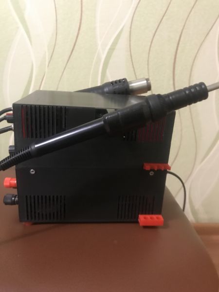

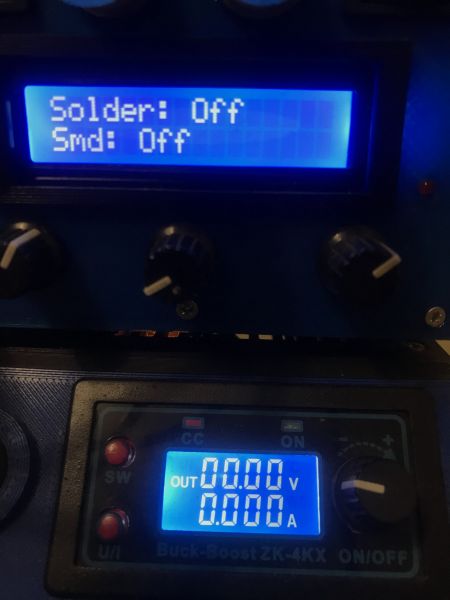

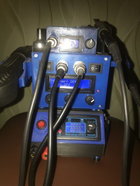

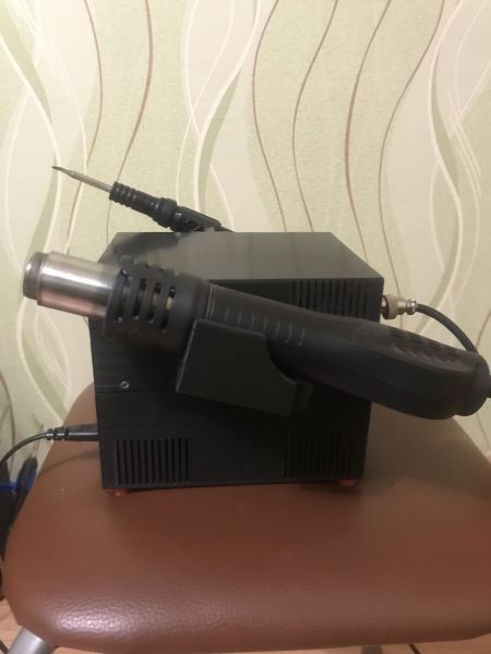

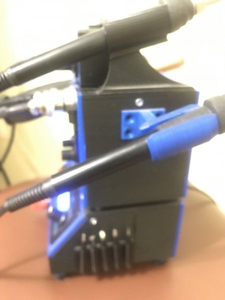

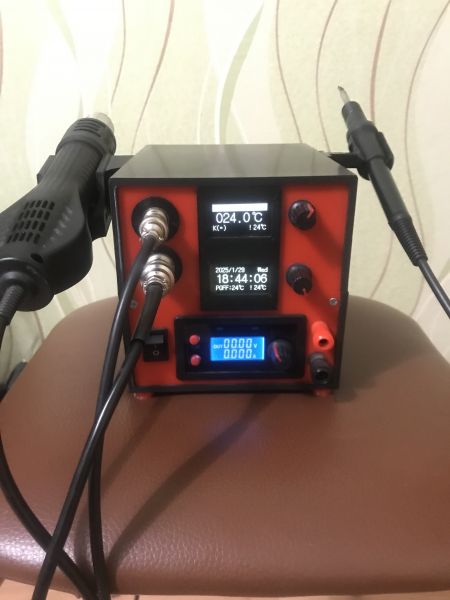

Доброго времени суток КОТЫ. Решил продать пару своих паяльных станций.Изображение Изображение Изображение Изображение Изображение Изображение Изображение Изображение
Пишите в личку договоримся.
Красненькая паялка:
1. Т-12 тип К-1шт
2. блок питания 24v 2,5а
3. Модуль DC-DC ZK-4KX 0,6-30V-4А (50W), активное автоматическое охлаждение
4. Фен 700W
Синенькая паялка:
1. Паяльник 900М 50W (термопара), набор жал 6шт
2. Паяльник Т-12 тип К-1шт
3. Фен 700W, 2-е насадки фена
5. Модуль DC-DC ZK-4KX 0,6-30V-4А (50W), активное автоматическое охлаждение
6. блок питания 24v 2,5а
