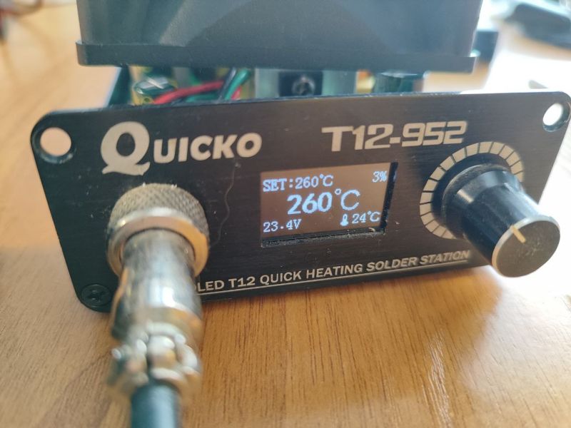

Есть паялка quicko t12-952 на мк SC92F7462. На плате есть ntc резистор (8 нога МК). С его показаний корректируется температура жала. Проблема в том, что за непродолжительное время температура поднимается с комнатных 23 до 45-50. На столько же падает температура жала. Как избавиться от этого? Никаких настроек для этого нет, прошивок тоже нет. Поиск выдает только как добавить такой резистор в ручку. Вырезать бы с корнями эту подстройку, мне она только мешает :))

так измерь холодный резистор и впаяй постоянный....
Почувствовал себя самым тупым в мире человеком. Очевидно же :))

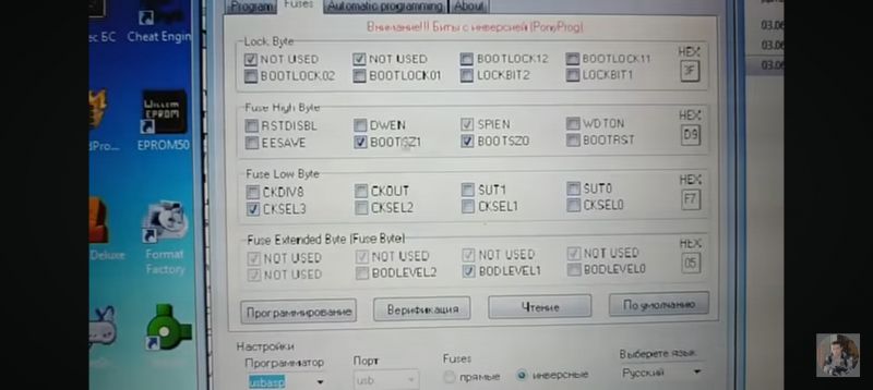

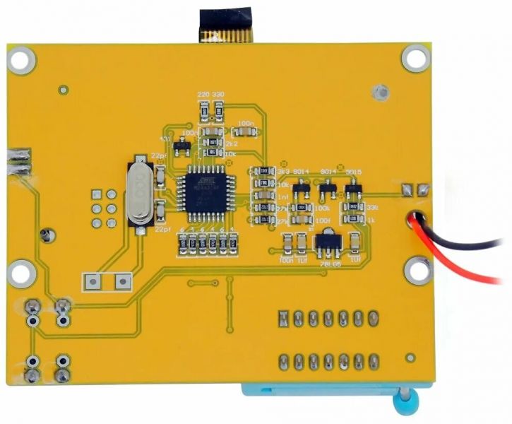

Решил воскресить свой lcr t4 транзистор тестер. Заказал мегу328, поменял, начал прошивать. В программе все "шьётся" и читается нормально, прошивки пробовал разные. Ничего не работает, даже подсветка не загорается. Питание после стабилизатора есть. Про перемычку на программаторе не забыл. Прошивал на 3.3в. Сгорел он после заряженного кондера

1) фьюзы не забыл настроить?
2) прверь светодиод, если он в обрыве прибор работать не будет
3) проверь кварц... (пайку и номинал - бывают приборы с кварцами на 8 и на 16 МГц)
4) ЕЕПРОМ тоже прошил? - его тоже нужно прошивать, т.к. часть графики в нём лежит
5) посмотри напряжение на коллекторах:
Q2 (уходит на мк - кнопка запуска: при нажатии 0в при отпускании должно хотябы кратковременно появляться напряжение)
Q3 (поддержание прибора во включенном состоянии - при выключении 6-9в при включении 0в)
6) надеюсь мы об одном и том-же приборе говорим... а то их много вариаций... у меня 2 разных прибора - по прошивке они несовместимы, но оба LCR 4T... т.ч. может ещё быть что залита не та прошивка..
это NoStripGrid:
это StripGrid:
прошивки у них НЕсовместимы т.к. назначение ног МК различается.

Ivanoff-iv, у меня прибор nostrip, кварц 8mhz. С прошивками и битами я не ошибся, повторюсь ставил разные. На q2 нет напряжения, q3 0в при нажатии 8, при отжатии, светодиод рабочий Изображение Изображение

Поточнее напряжение на коллекторе Q3 измерь, если там действительно 0в при нажатии на кнопку, то Q2 под замену, д.б около 0,6-0,7в
