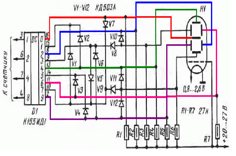

Всем доброго дня! Подскажите плиз, какие есть варианты управления 7-сегментниками? Хочу сделать часы на основе 4060, но управляют индикаторами, как я вычитал, либо регистрами либо диодами (по 40 с чем то диодов на индикатор получается!). Регистры требуют двоичного кода, но 4060 его не формирует вроде... Просветите новичка. Может уже и схема проверенная есть...
глобально вариантов 2:
1-статика (питание сегментов постоянным током, или импульсным но без мультиплексирования/развертки)
2-динамика
2 можно подразделить на разные виды разверток
2.1 - поразрядная (максимально простая электрически и логически)
2.2 - по группам сегментов (популярна в lcd , обеспечивает приемлемо низкую для них скважность)
2.3 - чарлиплексинг (оптимизация по количеству контактов с дисплеем, требует 2хтактные выходы)

Спасибо за развёрнутые ответы! В моём случае планируется статика. Пока присмотрел вот такую схему:
https://habr.com/ru/companies/ruvds/articles/560744/
4026 на али заказал. Надеюсь подделку не подсунут:)

DJ_club писал(а):
на али
там есть и готовый набор с платой и индикаторами, микросхем немного больше (счётчик 4518+дш 4511 отдельно)
(функционал и структура похожи, только 6 и 9 будут не совсем по-нашему)
