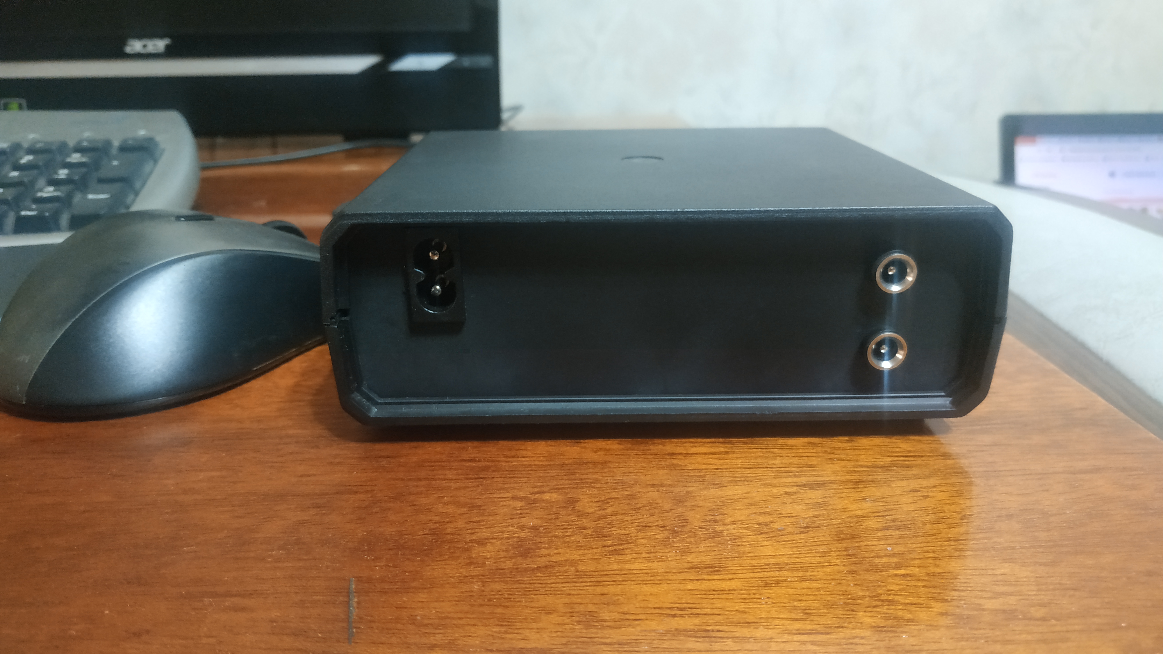

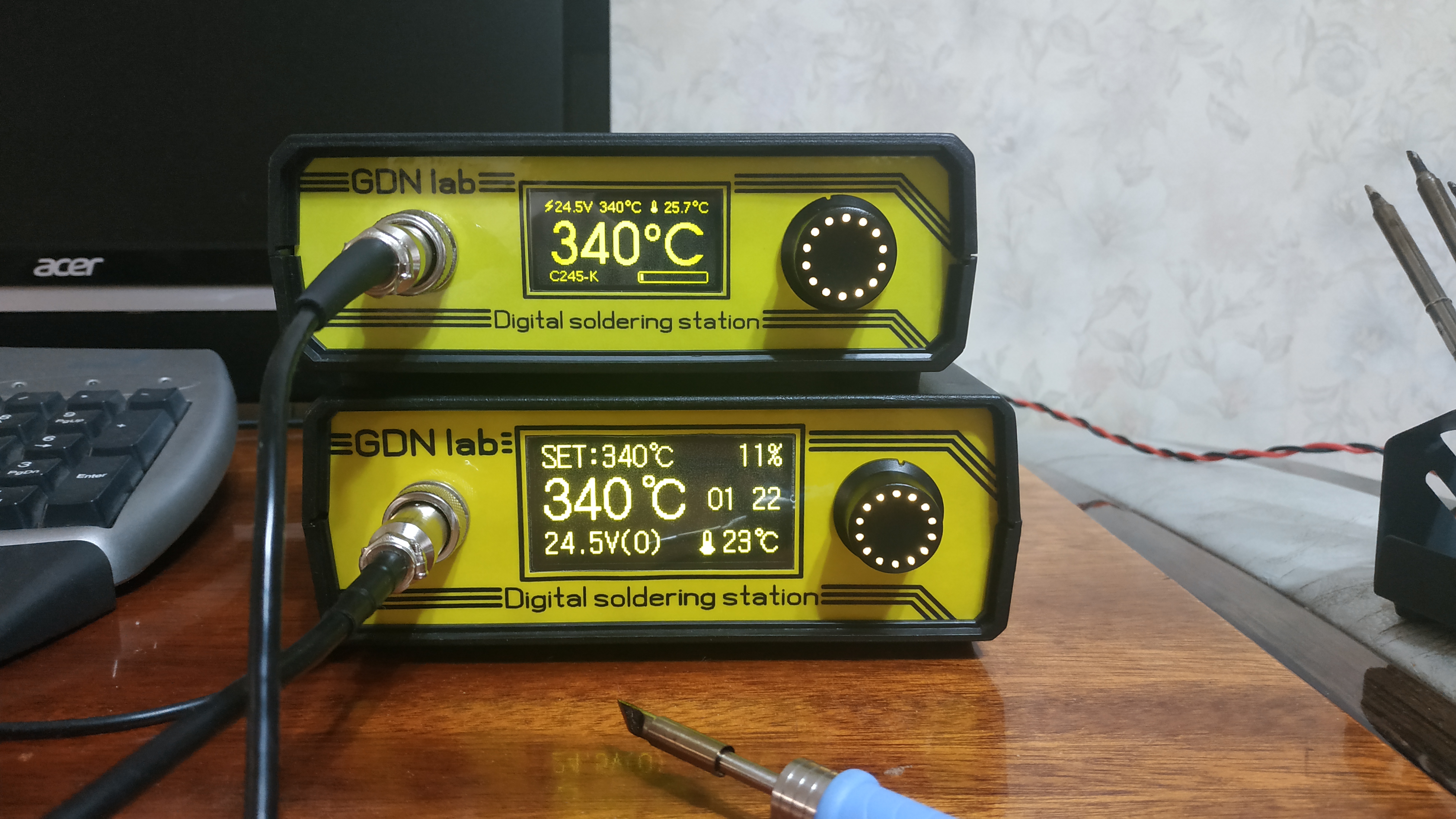

Нашел для себя самый приемлемый вариант. Это дисплей 1.54" и корпус KRADEX Z4 (Х: 149мм; Y: 129мм; Z: 49мм)
С дисплеем 2.42" и корпусом KRADEX Z4А (Х: 159мм; Y: 139мм; Z: 59мм) мне кажется немного излишне.

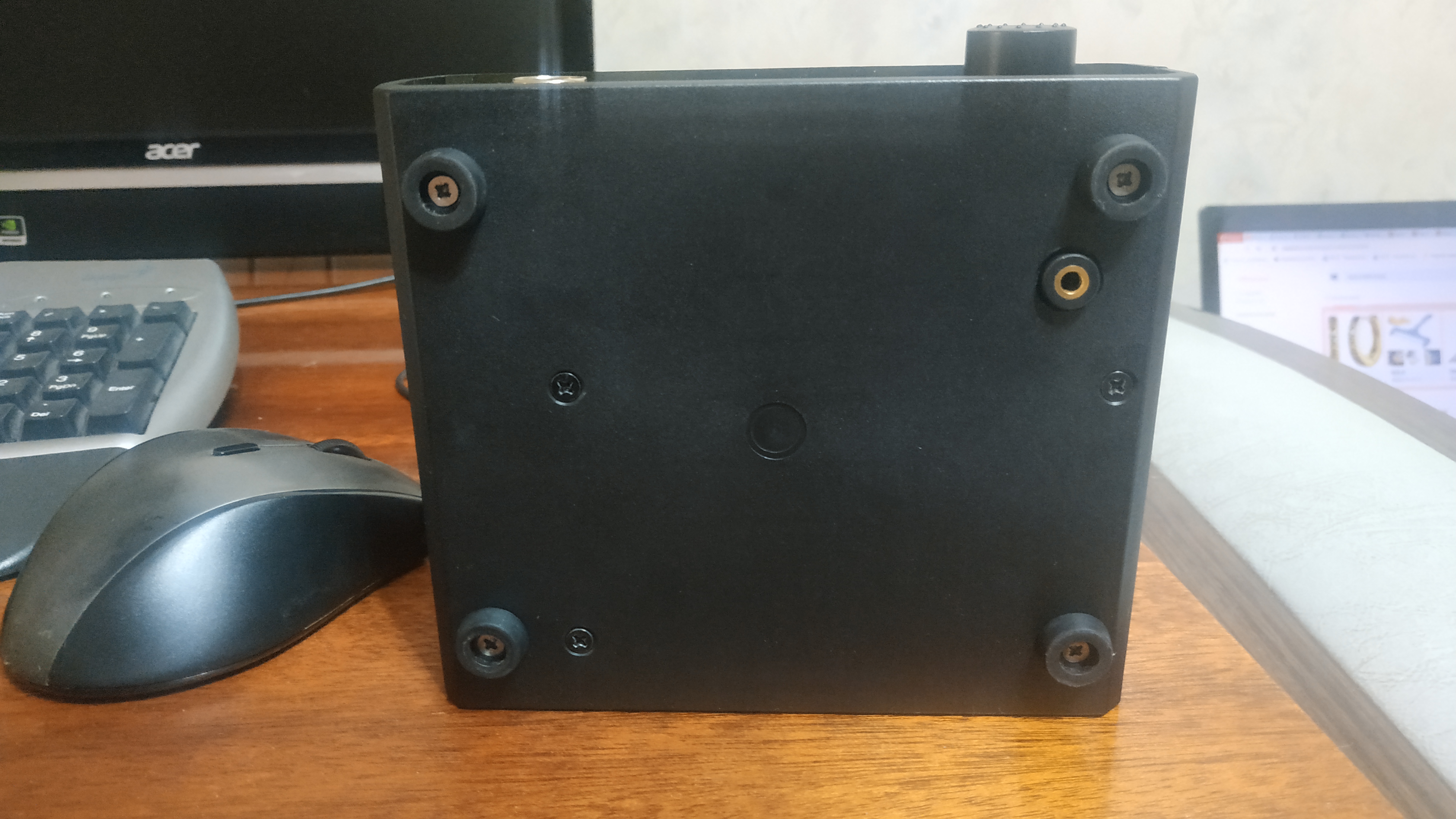

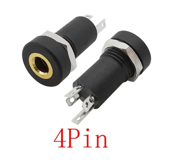

Для прошивки STMки без разбора корпуса применил такой разъем:
И интересная мысль, надо сделать что-то подобное, например, миниджек 4 пин.

Я не знаю есть ли подобные миниджек на 2.5 :dont_know:
Ставлю на 3.5
https://aliexpress.ru/item/100500611276 ... 5804647701
Размером один в один как DC 5,5*2,1 небольшие разъемы:
https://aliexpress.ru/item/32946945885. ... 6244082374
В этот раз места уже не было, притопил на дне:
